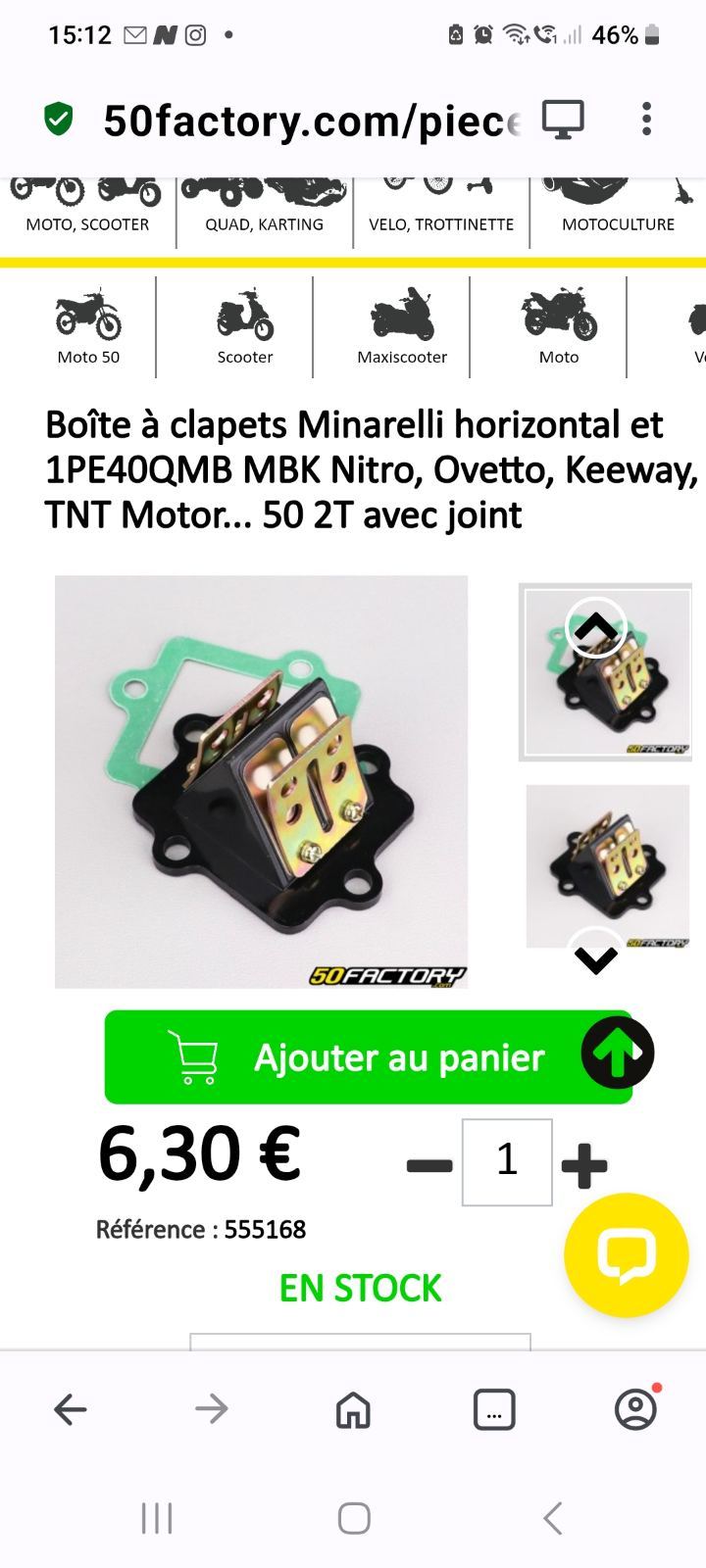

intensio Posté(e) le 18 avril 2025 Auteur Signaler Posté(e) le 18 avril 2025 Boîte à clapets type origine, je les ai plongés dans l'eau par acquis de conscience, ils sont bien étanche.. je me demande si ils restent pas collé.. pipe serré avec clé dynamométrique et joints neufs..

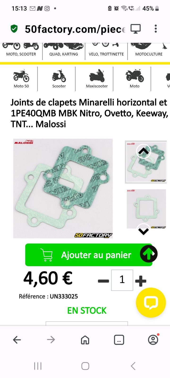

fred82000 Posté(e) le 18 avril 2025 Signaler Posté(e) le 18 avril 2025 joint neuf et le bon serrage ne veux pas dire que tu n'a pas de prise d'air si le plan de joint de la boîte a clapet et pas bon et type origine ok mais a tu un lien que je vois laquelle sais et on ne plonge pas la boîte a clapet dans l'eaux on se met a la lumière et regarde que entre la lamelle et le reste de la boîte a clapet il ni a pas de jour
