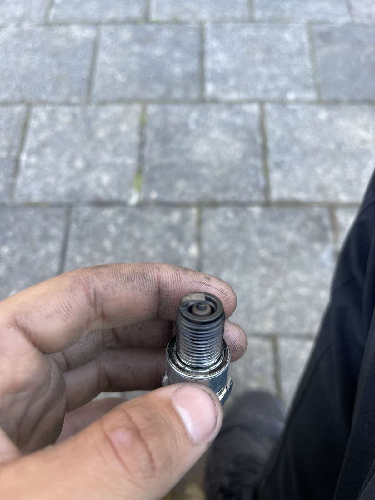

0 nitro5656 Posté(e) le 20 avril 2025 Auteur Signaler Posté(e) le 20 avril 2025 Il y a 3 heures, ProtectDreams a dit : Salut à toi. D'accord mais ton gicleur et ta bougie ? T'es arrêt carburateur sont ok ? Bonjour, carburateur c'est ok bougie couleur brique

0 fred82000 Posté(e) le 22 avril 2025 Signaler Posté(e) le 22 avril 2025 déja carburateur mal régler tu es pas marron brique la donc commence par baisser en gp voir si tu y gagne pas et aussi le gr que tu es vachement Richer en ralentit de la tu pourras passer au réglage variation

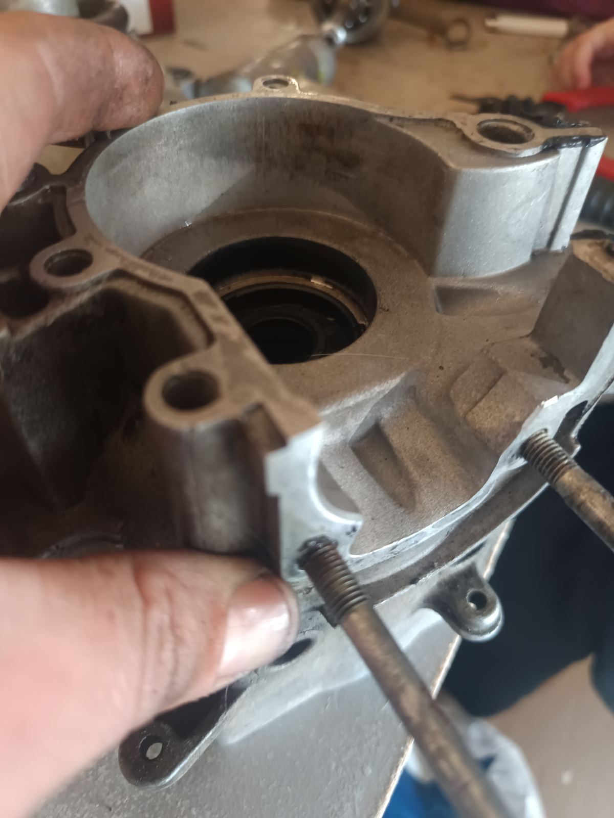

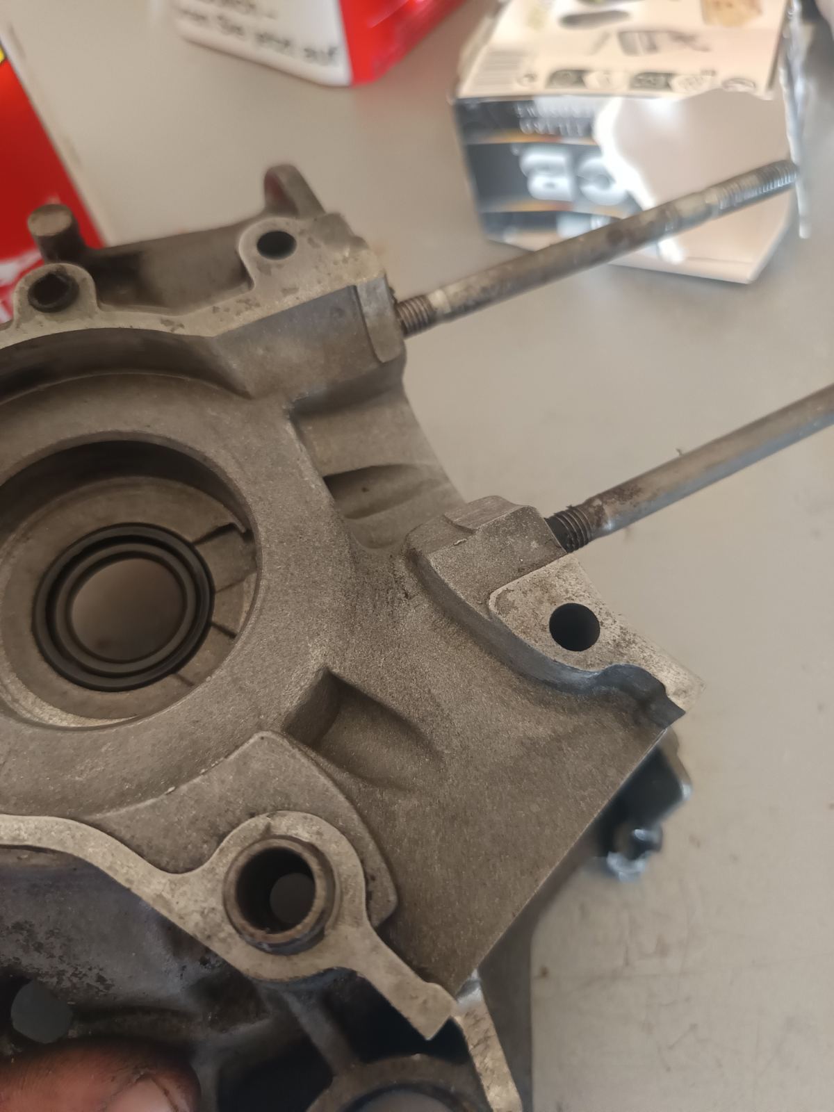

0 nitro5656 Posté(e) le 28 avril 2025 Auteur Signaler Posté(e) le 28 avril 2025 Merci,pour vos conseils.Je vais passe sur un autre cylindre.du Coup j'ai tout démonter.voilà qu'elle photo du bas moteur aligné et prépa au airsal Xtreme

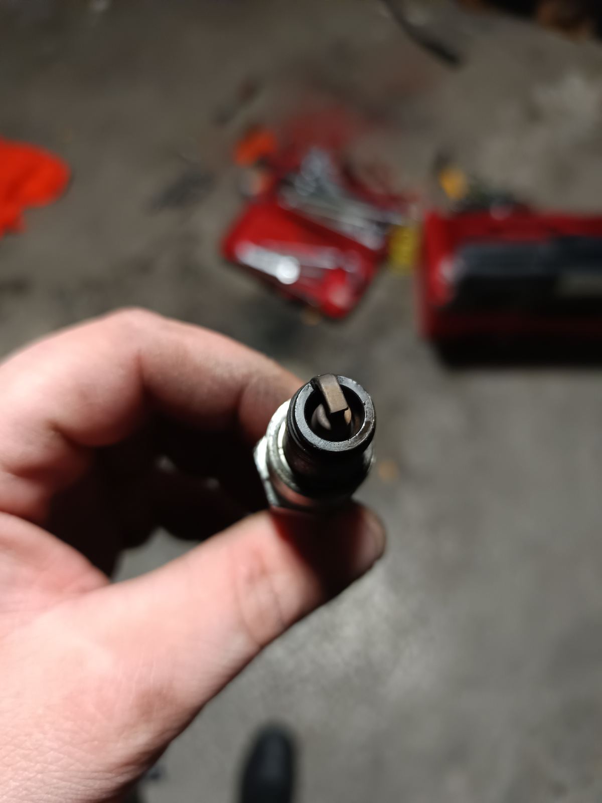

0 nitro5656 Posté(e) le 12 mai 2025 Auteur Signaler Posté(e) le 12 mai 2025 Bonjour, du coup j'ai récupéré un nouveau carter moteur,je suis passe sur un 70 Stage6 mk2 racing ,j'ai commencé les réglages carburateur , niveau variation je suis en ressort de poussée rouge malossi et embrayage ressort rouge Stage6 et galet de 3g8
