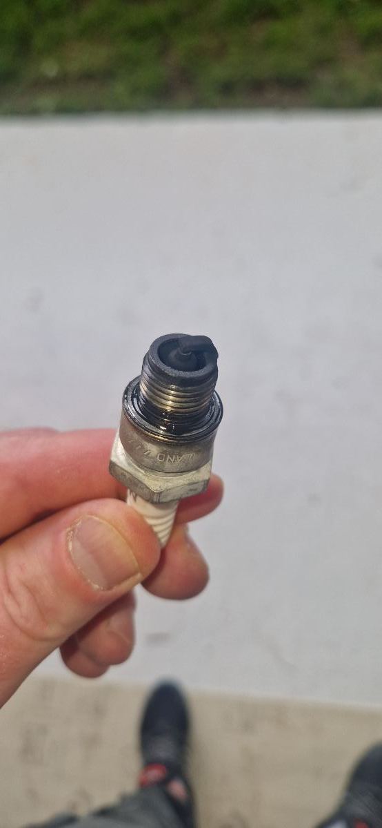

fred82000 Posté(e) le 3 mai 2025 Signaler Posté(e) le 3 mai 2025 salut le carburateur ne doit pas être régler démonte ta bougie et fait nous une photo que lon vois la couleur du cotes électrode merci 1
tony08 Posté(e) le 3 mai 2025 Auteur Signaler Posté(e) le 3 mai 2025 Il y a 5 heures, fred82000 a dit : salut le carburateur ne doit pas être régler démonte ta bougie et fait nous une photo que lon vois la couleur du cotes électrode merci Salut merci pour la réponse la bougie et noir grisâtre trempé d'essence. Je ferais une photo et vous la posterai demain . J'ai essayé de resserré visse de richesse et visse de ralenti à fond pour effectuer un réglage à chaud mes impossible il cale et la cuve ce vide sur le sol.

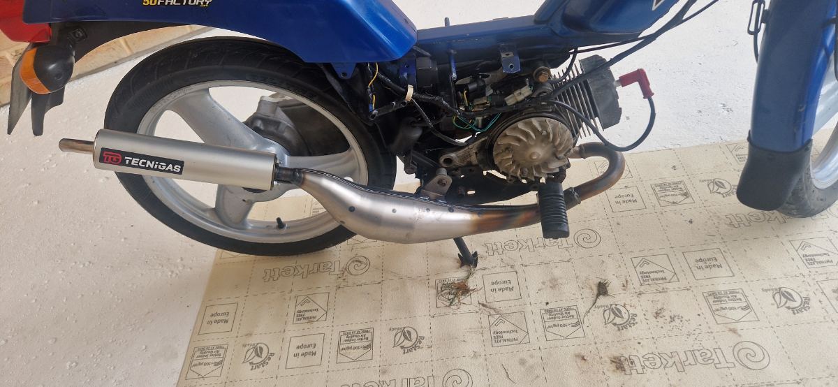

Alain Posté(e) le 4 mai 2025 Signaler Posté(e) le 4 mai 2025 Salutations. Le pot Tecnigas est un modèle remplaçant l'original ou c'est un pot de détente? Je pense que le carburateur est très ma; réglé. Je ne sais plus la taille originale exacte d'origine sur un Fox, mais c'est beaucoup plus gros que 50. 1
fred82000 Posté(e) le 4 mai 2025 Signaler Posté(e) le 4 mai 2025 salut vue la couleur de la bougie décrite alors tes bien trop riche en réglage carburateur la il te faut tout revoir au complet le réglage et son montage et aussi la marque de ce dit carburateur voir que sa sois pas une merde chinoise
tony08 Posté(e) le 4 mai 2025 Auteur Signaler Posté(e) le 4 mai 2025 Il y a 9 heures, fred82000 a dit : salut vue la couleur de la bougie décrite alors tes bien trop riche en réglage carburateur la il te faut tout revoir au complet le réglage et son montage et aussi la marque de ce dit carburateur voir que sa sois pas une merde chinoise Re alors je vais vous poster une photo de ma bougie , du carburateur et du pot d'échappement pour avoir votre avis . Il y a 11 heures, Alain a dit : Salutations. Le pot Tecnigas est un modèle remplaçant l'original ou c'est un pot de détente? Je pense que le carburateur est très ma; réglé. Je ne sais plus la taille originale exacte d'origine sur un Fox, mais c'est beaucoup plus gros que 50. C'est un pot de détente je vient de posté une photo de celui-ci.
Alain Posté(e) le 4 mai 2025 Signaler Posté(e) le 4 mai 2025 Serait il possible d'avoir une photo du filtre à air? Avec un pot de détente, il est nécessaire de monter des galets plus légers et des ressorts d'embrayage plus durs.

tony08 Posté(e) le 4 mai 2025 Auteur Signaler Posté(e) le 4 mai 2025 il y a une heure, Alain a dit : Serait il possible d'avoir une photo du filtre à air? Avec un pot de détente, il est nécessaire de monter des galets plus légers et des ressorts d'embrayage plus durs. Re Niveau galet j'étais en 9.5 et suite au montage du pot je suis passé en 6.5 avec un ressort de poussée jaune plus dur que celui d'origine et en ce qui concerne le filtre à aire c'est celui d'origine juste la mousse à l'intérieur qui a été supprimé d'ailleurs celui-ci et plein d'essence à l'intérieur je vous posterais une photo du filtre demain après le boulot . il y a 7 minutes, fred82000 a dit : carburateur mal régler déja commencer par la tu as un bon tutoriel pour cela en parti tutoriel et guide pratique passe le lire Peut tu m'envoyer un lien s'il te plaît pour que je puisse le lire ?

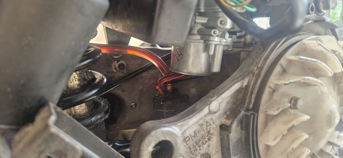

tony08 Posté(e) le 5 mai 2025 Auteur Signaler Posté(e) le 5 mai 2025 Il y a 22 heures, fred82000 a dit : tu vas en parti tutoriel et guide pratique ici sur ce forum et tu cherche le tutoriel sur le réglage carburateur je vais pas tout te faire tu es assez grand pour chercher un peu seul je tes tout dit en plus dans mon autre réponse Re bonsoir merci pour le tutoriel malheureusement ça n'a pas fonctionné. Quand je serre la visse d'aire et celle de ralentit à fond selon le tutoriel le fox et sensé accélérer tout seul ou plutôt avoir un régime moteur élevé hors moi ça ne répond pas de la même manière le fox a du mal à démarrer et si je lâche les gaz il cale aussitôt de plus la cuve ce vide mes pas par le trop plein plutôt par un petit troue juste en dessous du starter donc réglage impossible si l'engin ne reste pas démarrer . Ce que je ne comprend pas c'est pourquoi le carburateur ce vide et surtout pourquoi il ce vide que a l'arrêt mes pas quand la roue tourne . Bonne soirée à tous.
fred82000 Posté(e) le 5 mai 2025 Signaler Posté(e) le 5 mai 2025 salut sûrement une merde chinoise onc poubelle et a monter un Dell'Orto si tel et le cas
tony08 Posté(e) le 5 mai 2025 Auteur Signaler Posté(e) le 5 mai 2025 il y a 9 minutes, fred82000 a dit : salut sûrement une merde chinoise onc poubelle et a monter un Dell'Orto si tel et le cas Tu me conseil de remettre un de 12 ou plus gros genre 15 ou 17.5 ? J'ai lut sur le net que les 17.5 sont les plus facile à régler je ne ce n'est pas si c'est vrai mes ce qui et sur c'est que je vais en prendre un de la marque dell'orto. à l’instant, tony08 a dit : Tu me conseil de remettre un de 12 ou plus gros genre 15 ou 17.5 ? J'ai lut sur le net que les 17.5 sont les plus facile à régler je ne ce n'est pas si c'est vrai mes ce qui et sur c'est que je vais en prendre un de la marque dell'orto. De plus l'aiguille du boisseau n'a que 3 crant alors que sur la plupart des carburateur elle en on 5
fred82000 Posté(e) le 5 mai 2025 Signaler Posté(e) le 5 mai 2025 prend un de 12 si tu as pas de kit ni rien de plus que un pot sinon un de 17,5 pas plus gros
