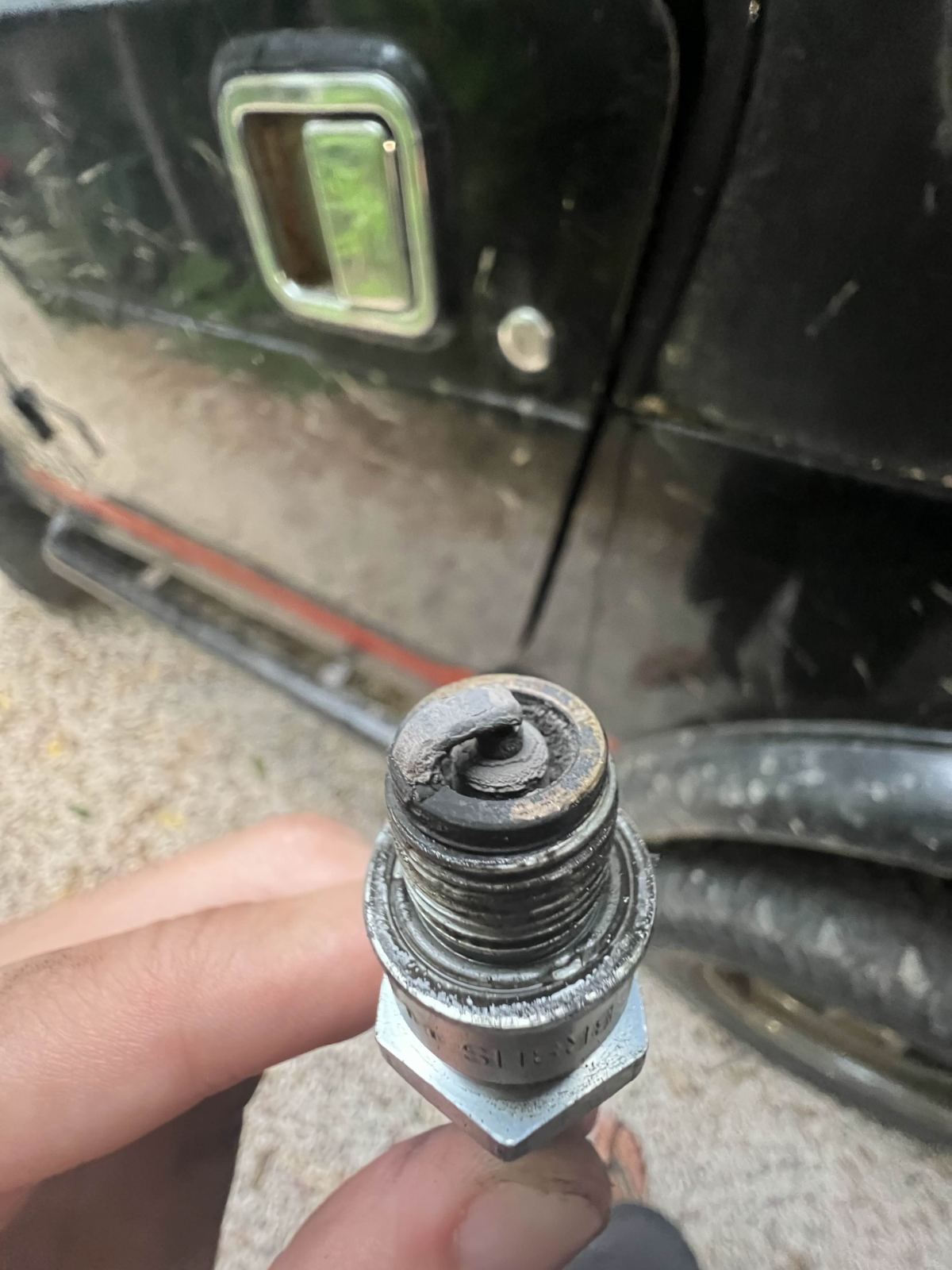

fred82000 Posté(e) le 6 juillet 2025 Signaler Posté(e) le 6 juillet 2025 (modifié) fait ton réglage carburateur moteur chaud regarde que ta bougie devienne bien marron brique si ça fait sa alors tu as pas e prise d'air du tout une prise d'air ta bougie et grisâtre et temps que ji pense un trop en monter de régime ces le réglage du clip d'aiguille tu le d'escient d'un crans voir si mieux ou pas Modifié le 6 juillet 2025 par fred82000
kayaoy Posté(e) le 6 juillet 2025 Auteur Signaler Posté(e) le 6 juillet 2025 Je vais faire ça, mais du coup il vaut mieux pas que je l'utilise ? Merci
kayaoy Posté(e) le 6 juillet 2025 Auteur Signaler Posté(e) le 6 juillet 2025 Bon bah elle est bien grise. La qualité photo est naze mais elle est bien grisatre. Demain je vais mettre de l'essence à nouveau dans le cylindre pour regarder les fuites au niveau des spy. Il reste que eux sinon je vois pas où il y a des prises d'air
