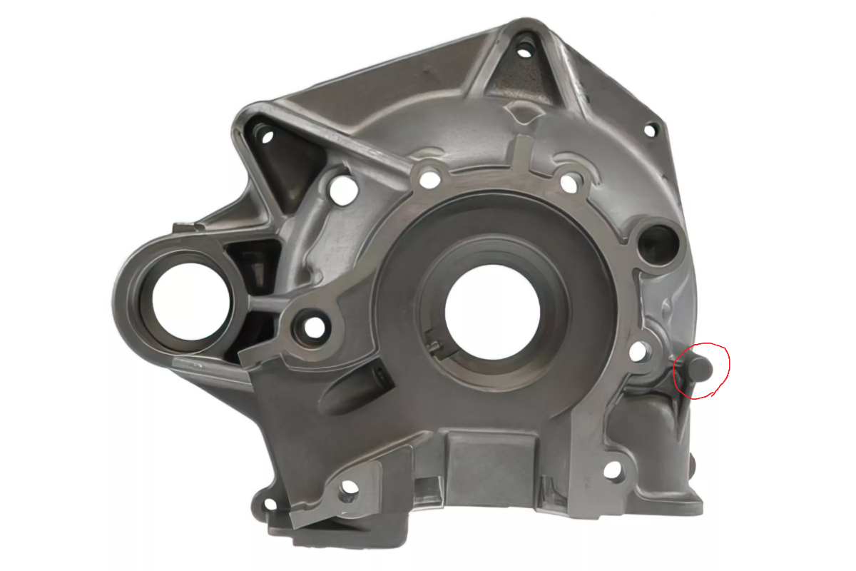

Nitro06 Posté(e) le 21 mai 2025 Signaler Posté(e) le 21 mai 2025 bonjour à tous, J'ai retapé un nitro de 2007 par contre j'ai un souci au niveau de la béquille centrale je ne sais plus où va le ressort côté moteur. Si besoin je peux vous faire des photos du scoot et si vous aviez les photos de la ou sa ce met, je vous en remercie de votre aide
0 fred82000 Posté(e) le 21 mai 2025 Signaler Posté(e) le 21 mai 2025 salut pas compliquer sur les carter tu as ue encoche exprès pour le faire accrocher
0 Alain Posté(e) le 22 mai 2025 Signaler Posté(e) le 22 mai 2025 Salutations. En rouge, le point d'ancrage du ressort de béquille.
0 Nitro06 Posté(e) le 22 mai 2025 Auteur Signaler Posté(e) le 22 mai 2025 Super merci de ton aide Alain, j'avais bien essayé de le mettre la, mais un des ressorts passé tout le temps a côté n'étant pas sur je me suis dit que c'était peux être ailleurs. Merci encore
