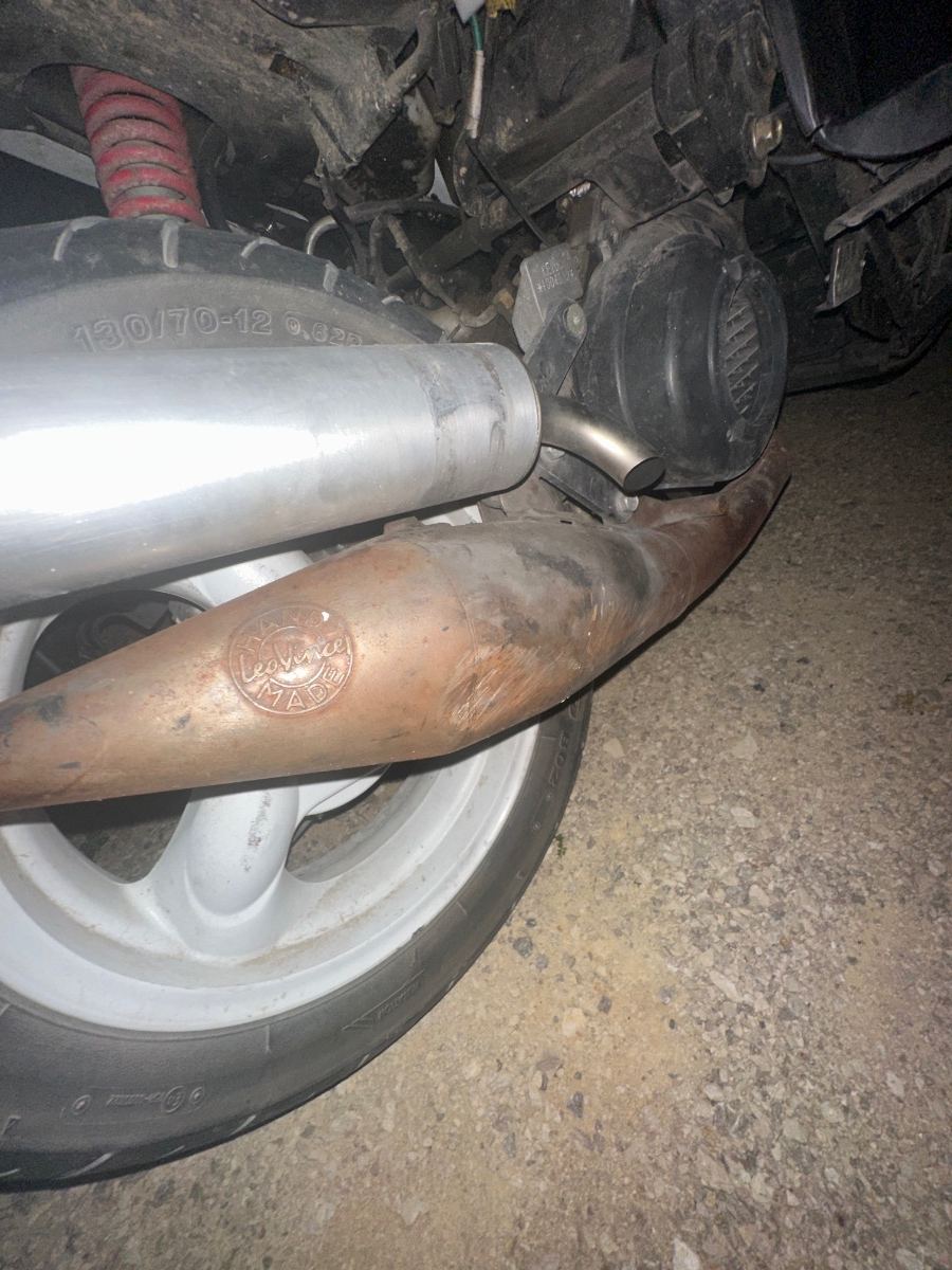

Berko31 Posté(e) le 10 juin 2025 Auteur Signaler Posté(e) le 10 juin 2025 il y a une heure, fred82000 a dit : salut ta sois une prise d'air par la sois le carburateur pas régler moteur chaud du coup sa te fait sa ou bien le câble de gaz qui ce bloque re regarde bien tout et une prise d'air sais sois joint inter carter joint spy joint admission ou jaïn du cylindre Le haut moteur et neuf avec des joints neufs que j'ai remonté moi même,joins spy pareil,niveau admission aussi les joins sont neuf la boîte a clapet aussi elle est neuf,le carburateur c'est celuis d'origine du scooter il va bien je pense. Je pense aussi que c'est une prise d air mais j'ai tout vérifié,les durites sont tousses neuf également de ce côté là tout va bien. Je ne sais plus quoi faire c'est la première fois que je suis perdu sur un scooter c'est frustrant. Il prend 55 pas plus il monte grave grave dans les tours aussi. Je prenait 75kmh avec il y’a un ans environ. j'ai un léger pete sur le pot,mais je sais pas si c'est assez pour causer une anormalité. Je te met une photo Merci de votre aide les gars !
fred82000 Posté(e) le 11 juin 2025 Signaler Posté(e) le 11 juin 2025 ton pot na rien a voir met le scooter sur béquille démarre le et passe du déodorant sur tous les joint visible que tu peux et si a un moment donner le moteur se coupe ou baisse en régime la ou tu passe sa voudra dire que du déodorant et passer par la donc joint mort .
