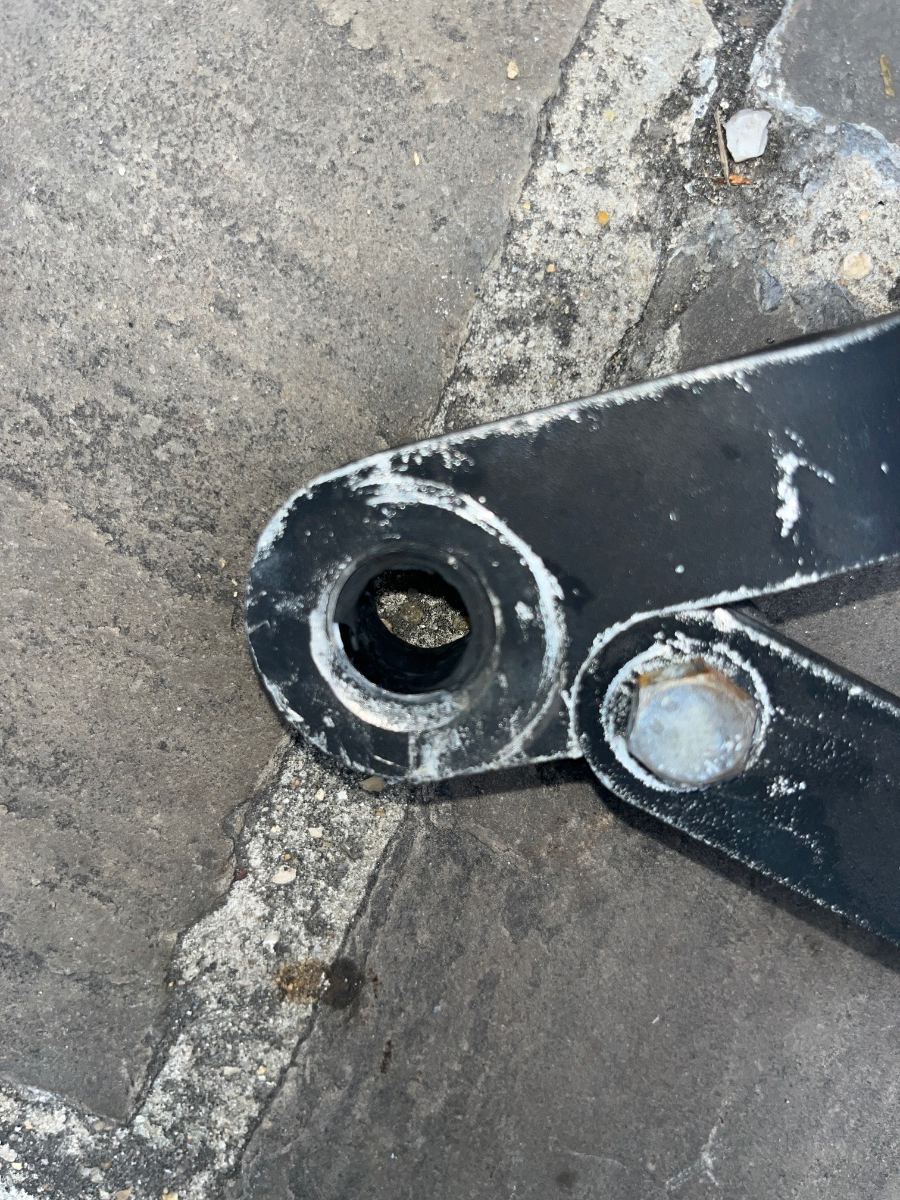

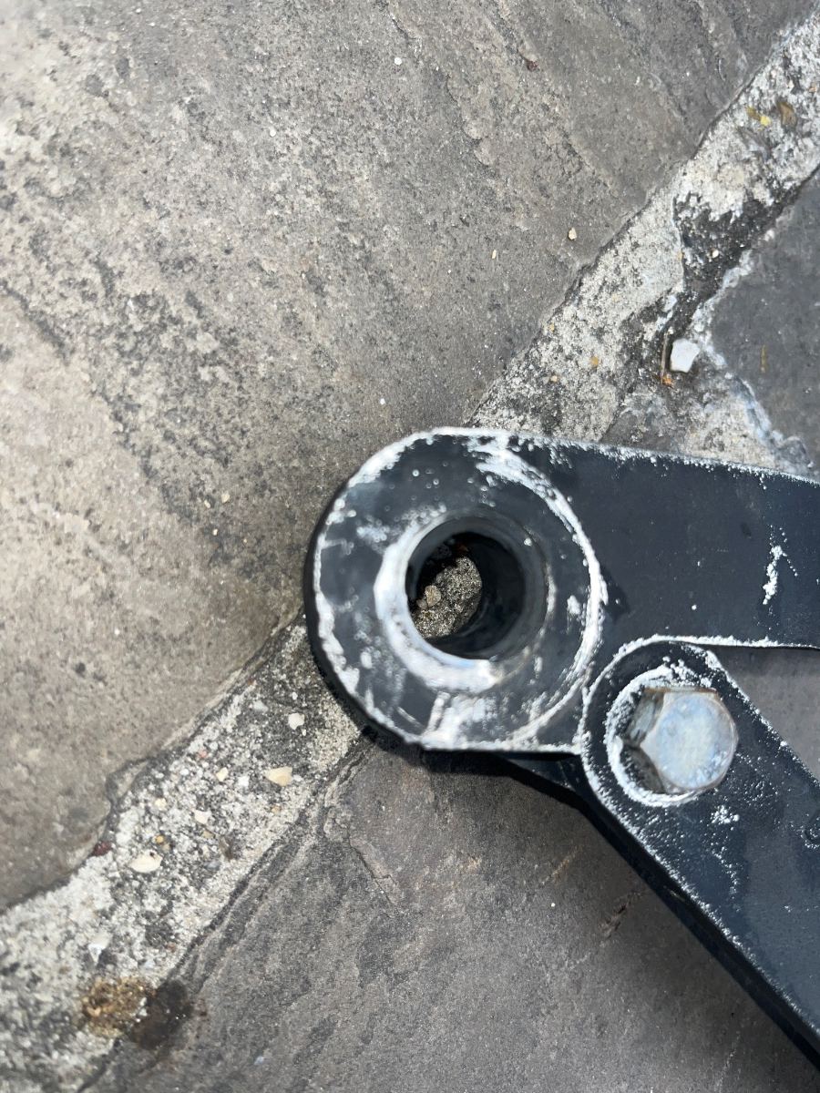

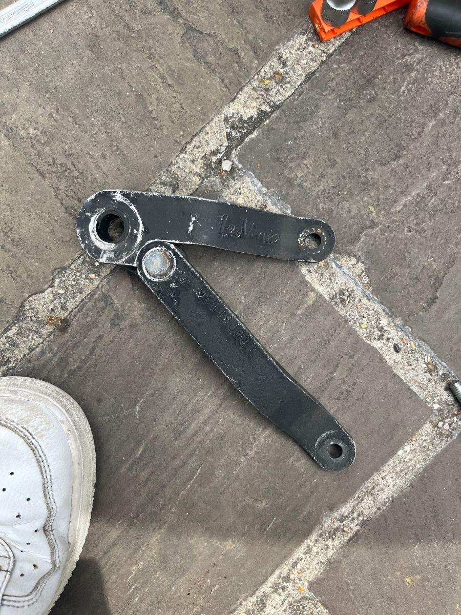

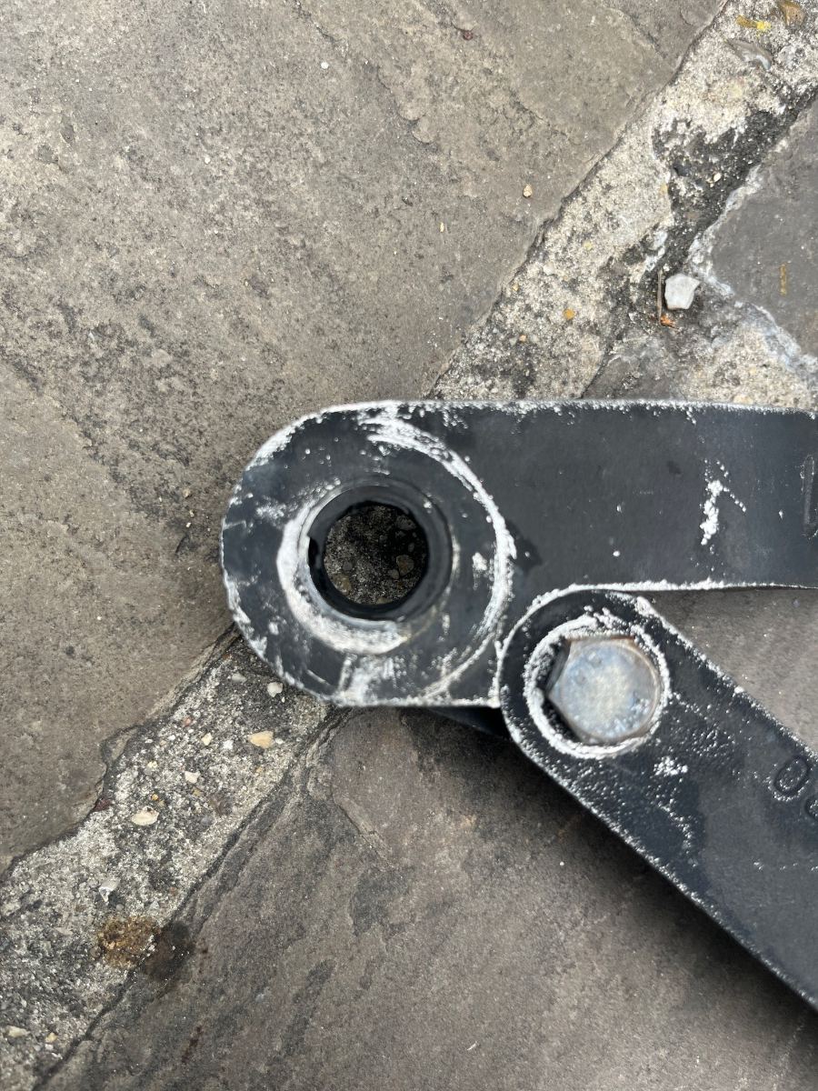

Bonjour, depuis quelques temps mon pot d’échappement est bruyant après j’en ai conclu que ça vient des pâtes de fixation. Le caoutchouc est mangé donc c’est métal contre métal et quand ça tremble ça fait du bruit c’est relou. Est-ce que vous savez comment je peux changer ça si je dois changer la pièce ou quoi ?
c’est un pot sito sur un Kisbee 2t
J’ai mis un boue de papier je vous dirai si ça marche

Salutations.
Je me souviens avoir eu le même problème sur le Sito de mon Ludix à l'époque, j'avais utilisé un galet de variateur que j'avais pressé dans la patte avec un étau. Ca vaut ce que ça vaut, mais ça a fait le taf...
