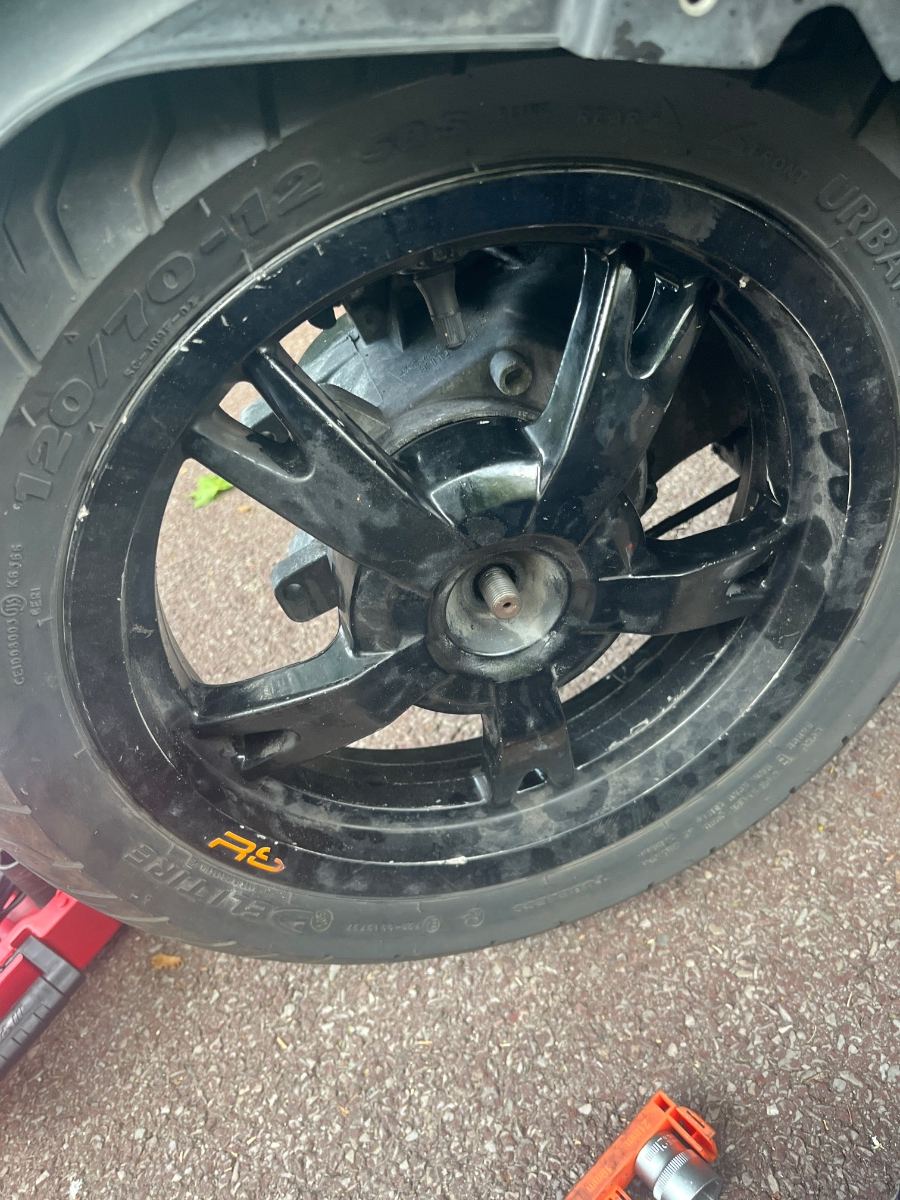

damskeee Posté(e) le 22 juin 2025 Signaler Posté(e) le 22 juin 2025 Salut je voulais changer le frein à tambour de mon Kisbee donc j’enlève l’écrou de la roue et la j’ai beau tirer la roue ne vient pas, quand je tire y’a un petit jeu mais ça vient pas j’ai mis des coup de pied dans la roue et tt
Hrc Posté(e) le 22 juin 2025 Signaler Posté(e) le 22 juin 2025 Salut prend une cale en bois avec un marteau et frappe
damskeee Posté(e) le 22 juin 2025 Auteur Signaler Posté(e) le 22 juin 2025 J’ai roulé avec l’écrou desserré en boue d’axe j’ai pris des trottoirs assez fort rien y fait
boostycom Posté(e) le 23 juin 2025 Signaler Posté(e) le 23 juin 2025 Bonjour, Injecte du dégrippant dans l'axe, et laisse agir. recommence ensuite.
fred82000 Posté(e) le 23 juin 2025 Signaler Posté(e) le 23 juin 2025 salut balance un max de dégrippant puis tu laisse agir un peu et tu en re met une seconde dosse et après tu teste voir si ça a fonctionner en tirant la roue ou une cale et tu y tape fort dessus
damskeee Posté(e) le 26 juin 2025 Auteur Signaler Posté(e) le 26 juin 2025 en fait comme le frein arrière était mort j’avais beaucoup serrer pour que ça freine quand même un peu et du coup j’ai pas desserrer assez… 1
