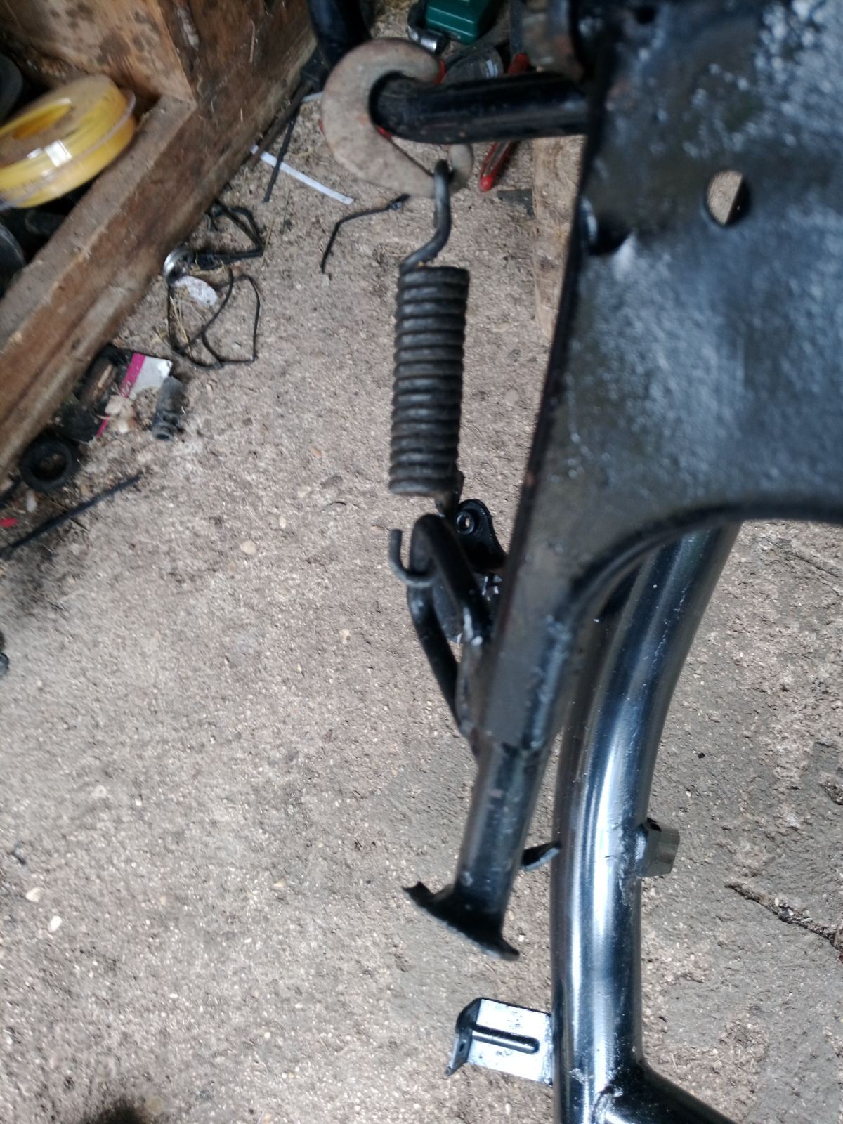

0 sebdu10 Posté(e) le 8 juillet 2025 Auteur Signaler Posté(e) le 8 juillet 2025 @Alain salut Alain, encore désolé de te demander encore une chose, il il y a que toi qui me répond, mon soucis, c'est au niveau de ma béquille centrale, déjà quand elle est repliée, le ressort est prêt à ce retirer, il nage trop @Alain salut Alain, encore désolé de te demander encore une chose, il il y a que toi qui me répond, mon soucis, c'est au niveau de ma béquille centrale, déjà quand elle est repliée, le ressort est prêt à ce retirer, il nage trop Une vidéo sera mieux pour expliquer tous le souci de ma béquille.
0 Alain Posté(e) le 8 juillet 2025 Signaler Posté(e) le 8 juillet 2025 (modifié) C'est normal ce genre de fixation de ressort? C'est la béquille d'origine ou une pirate? En fait, je pense savoir quel est le problème: la béquille est fixée sur le cadre, et ce modèle de béquille est conçu pour être fixé sur le moteur avec un support spécial qui dispose d'un point d'ancrage pour le ressort. Modifié le 8 juillet 2025 par Alain
0 sebdu10 Posté(e) le 8 juillet 2025 Auteur Signaler Posté(e) le 8 juillet 2025 @Alainc'est origine, le support est fixé sur le cadre et il il y a que la béquille qui ce pose dessus, demain je ferais plus de photo pour te montrer un peu mieux
0 Alain Posté(e) le 9 juillet 2025 Signaler Posté(e) le 9 juillet 2025 Je sais, il y a deux types de fixation de béquille: sur le cadre ou sur le bloc moteur.
0 sebdu10 Posté(e) le 9 juillet 2025 Auteur Signaler Posté(e) le 9 juillet 2025 @Alainoui voilà, la fixation est sur le cadre, avant le scooter tenais bien sur béquille maintenant il ne tien plus, il doit avoir un souci ou il manque quelque chose, comme pour le ressort qui est près a tomber quand la béquille est replier et quand je vais regarder sur le net les béquille de trekker, il vendent la même avec une entretoise en plastique, enfin bon, la je ne comprend plus.

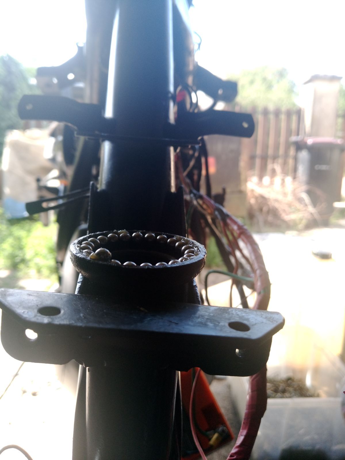

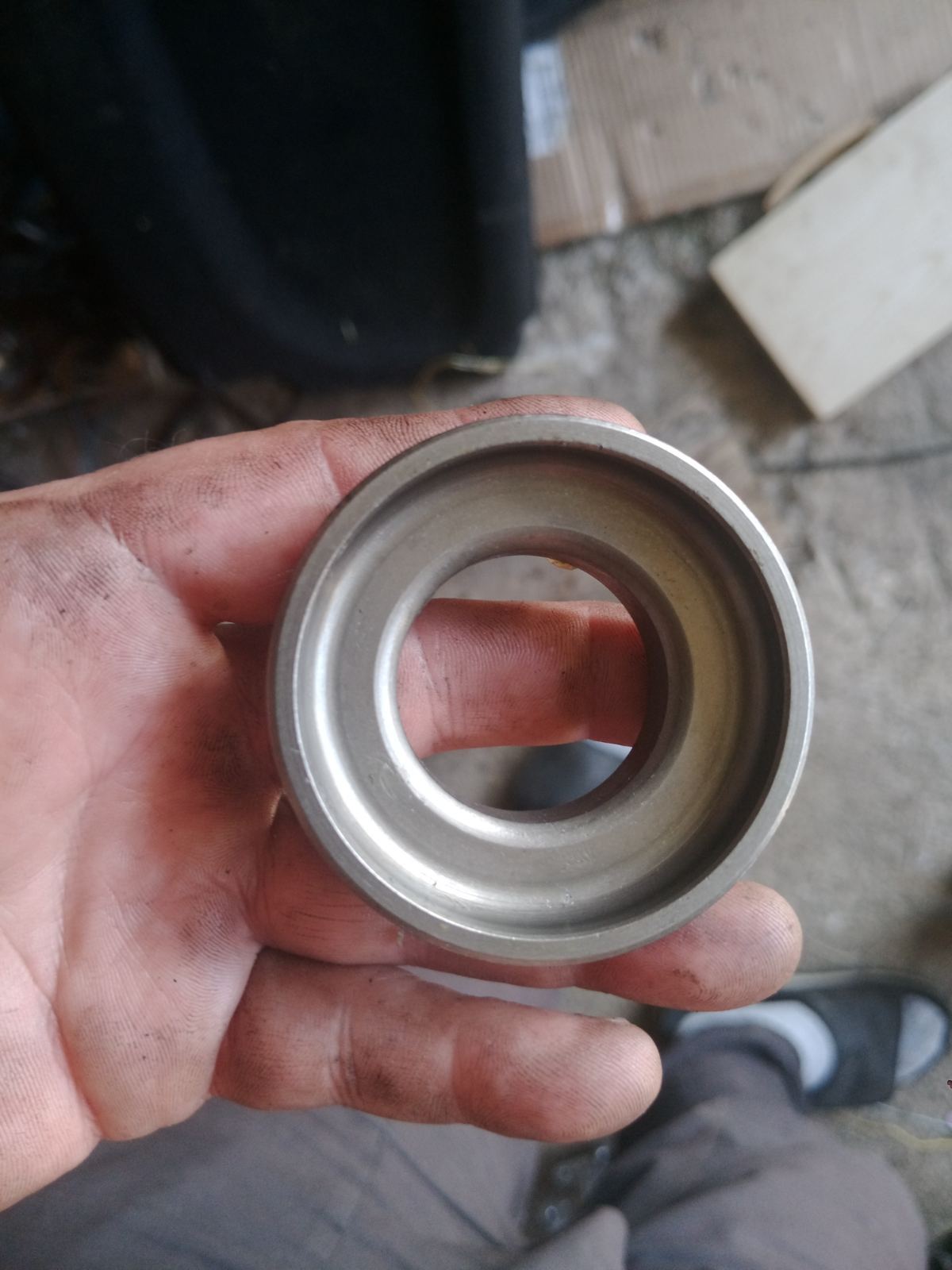

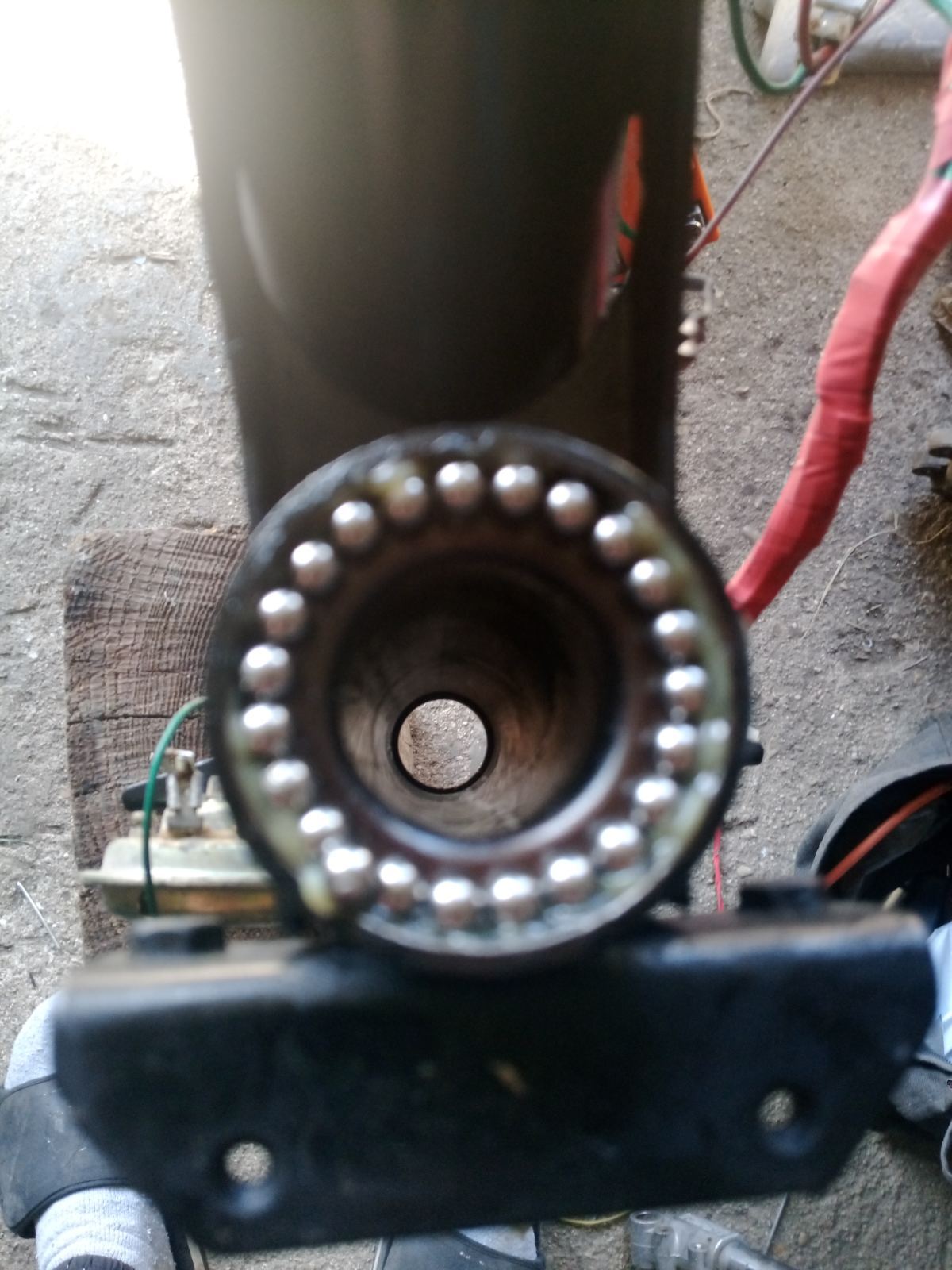

0 sebdu10 Posté(e) le 11 juillet 2025 Auteur Signaler Posté(e) le 11 juillet 2025 @Alain la j'ai un souci pour mettre les bille de roulement, je l'ai met toutes mais t'en a une qui ressort et si je l'enlève, il il y a un troue, j'ai mis de la graisse sur la parois pour quel tienne et resté bien caller dans le fond mais pareille, par contre dans la coupelle en photo, elle tiennent toutes et c'est le même diamètre que sur la cadre mais la coupelle me sert a rien, j'ai acheté un jeu complet.je suis désolée de prendre de ton temps mais jamais démonter de fourche
0 Alain Posté(e) le 12 juillet 2025 Signaler Posté(e) le 12 juillet 2025 Pas d'autre choix que de chasser la coupelle du cadre et mettre la nouvelle, de toute façon c'est vivement conseillé de la remplacer en même temps que les roulements. Pour la fourche, ça doit avoir un très léger jeu sinon ça ne fonctionne pas.
0 sebdu10 Posté(e) le 12 juillet 2025 Auteur Signaler Posté(e) le 12 juillet 2025 @Alainok, merci, donc la fourche c'est bon, il il y a un léger jeu et j'ai pensser que la coupelle de fourche étais incorporé au cadre, j'ai remonter avec 22 billes et non 23, je vais laisser comme ça pour l'instant, si en roulant je voie quelques chose qui ne vas pas, je changerais, encore merci.

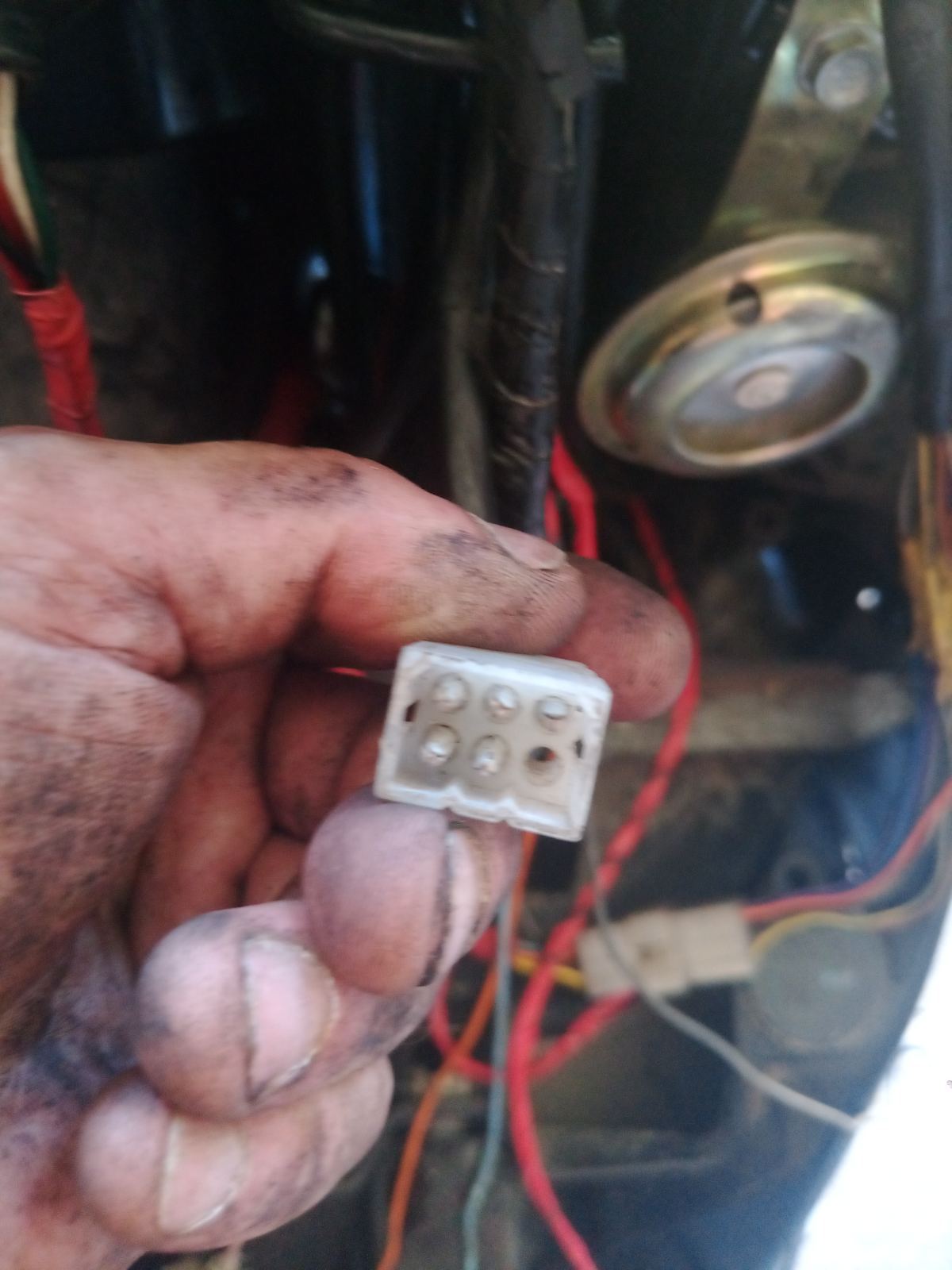

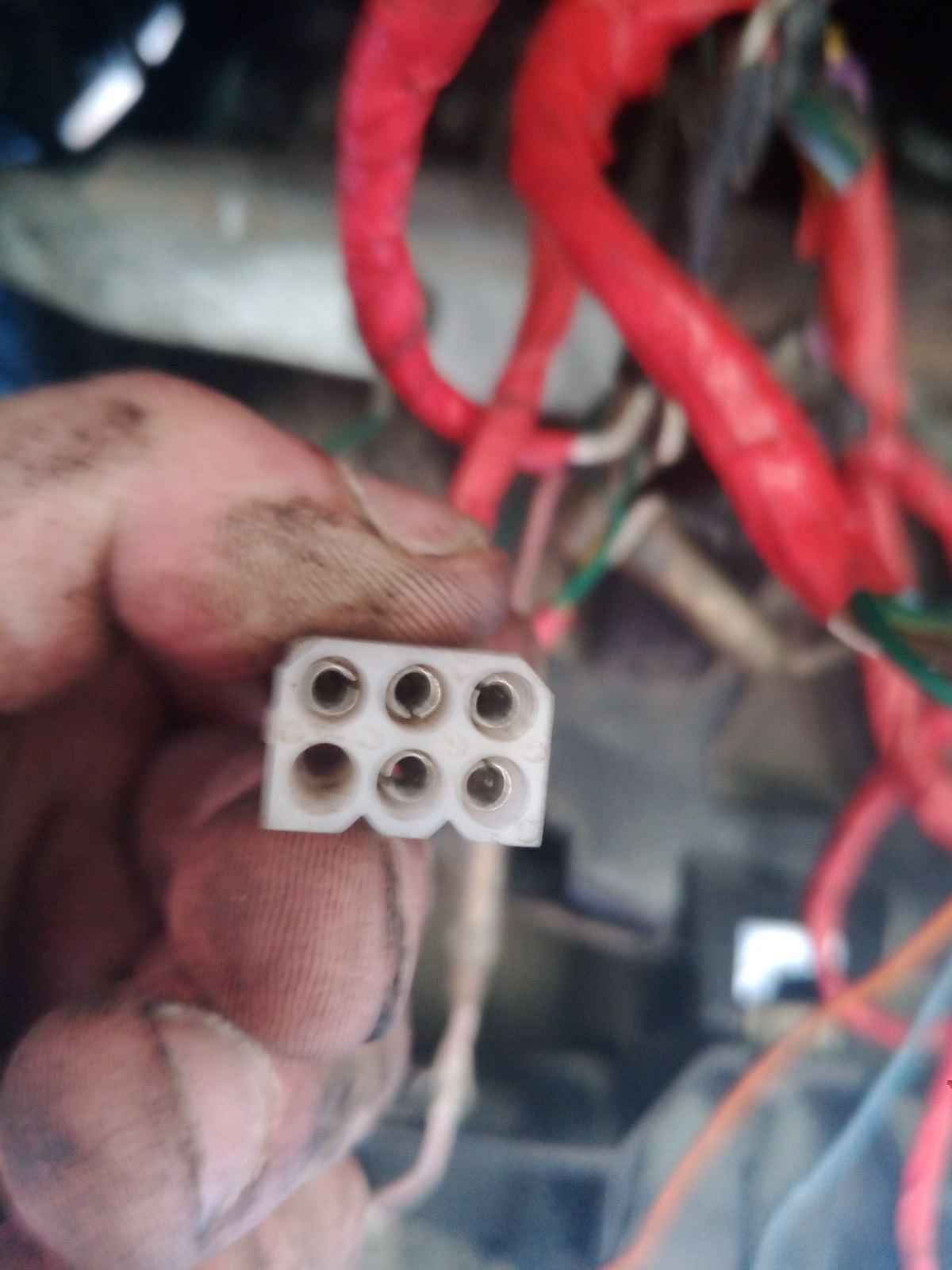

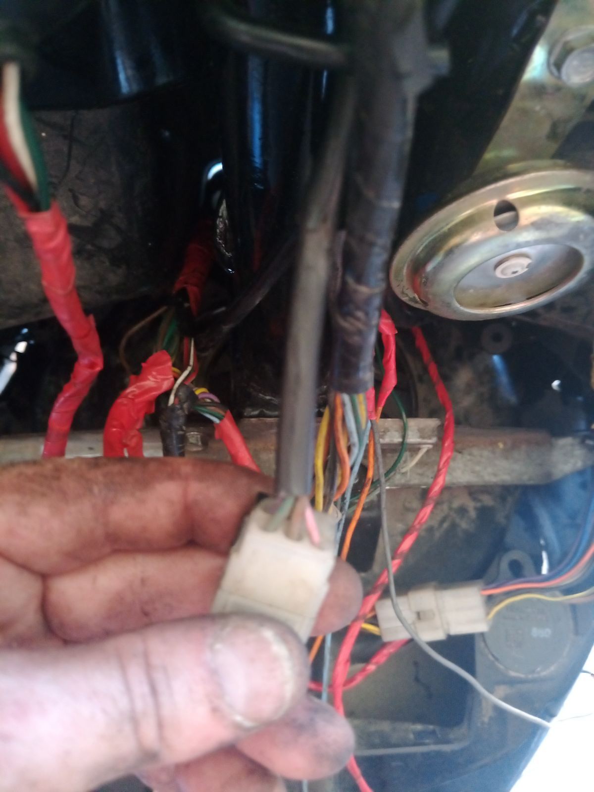

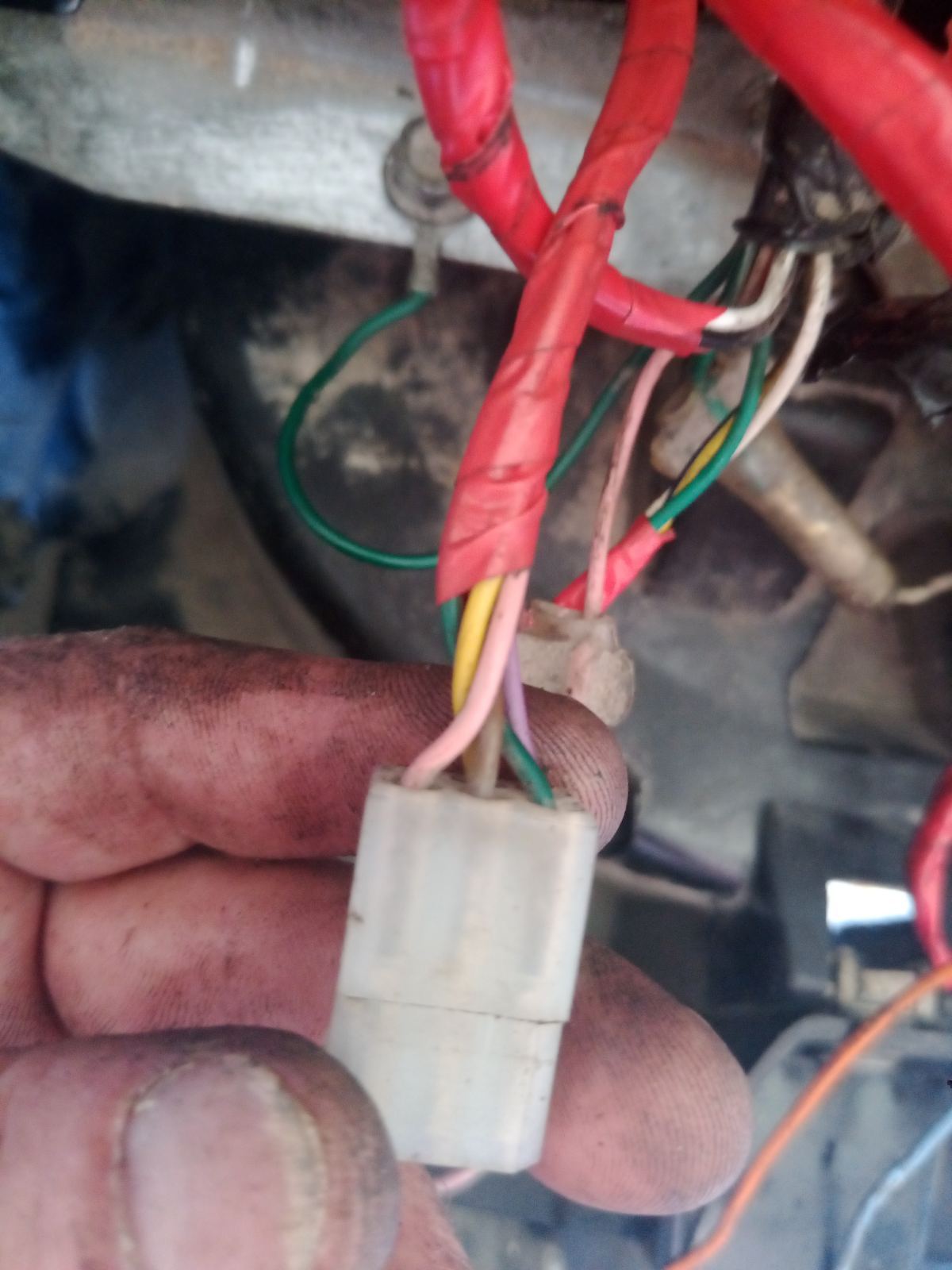

0 sebdu10 Posté(e) le 12 juillet 2025 Auteur Signaler Posté(e) le 12 juillet 2025 @Alainencore un petit soucis, j'ai remi du chatterton ou il en manquait pour refaire le faisceau propre et enlever les dominos que j'avais mis pour mettre des cosses, encore une fois que ce soit plus propre, le scoot démarre nickel mais quand je freine ou que j'allume les phares le scoot ce coupe, j'ai pensé à un souci de masse mais je l'ai ai bien mis une au démarreur et y'en a une devant qui est avec une résistance et toutes les cosses on été isolés également avec du chatterton, a tu une idée stp et désolé, tu dois te dire il est lourd lui. Il y a 8 heures, Alain a dit : Pas d'autre choix que de chasser la coupelle du cadre et mettre la nouvelle, de toute façon c'est vivement conseillé de la remplacer en même temps que les roulements. Pour la fourche, ça doit avoir un très léger jeu sinon ça ne fonctionne pas. J'ai trouvé le coupable quand je le débranche impeccable Trouver un peu plus loing, la cosse en photo, c'est le système de démarrage électrique du scoot, quand je met sur off la lumière, je freine etc nickel et quand je la met sur on je freine, sa éteint.
