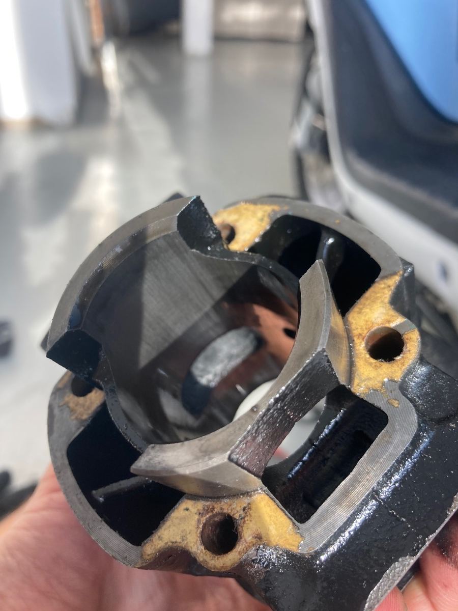

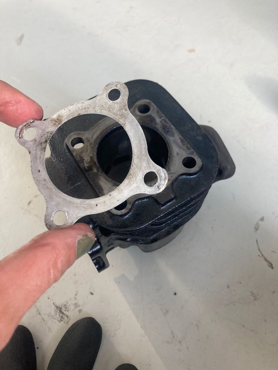

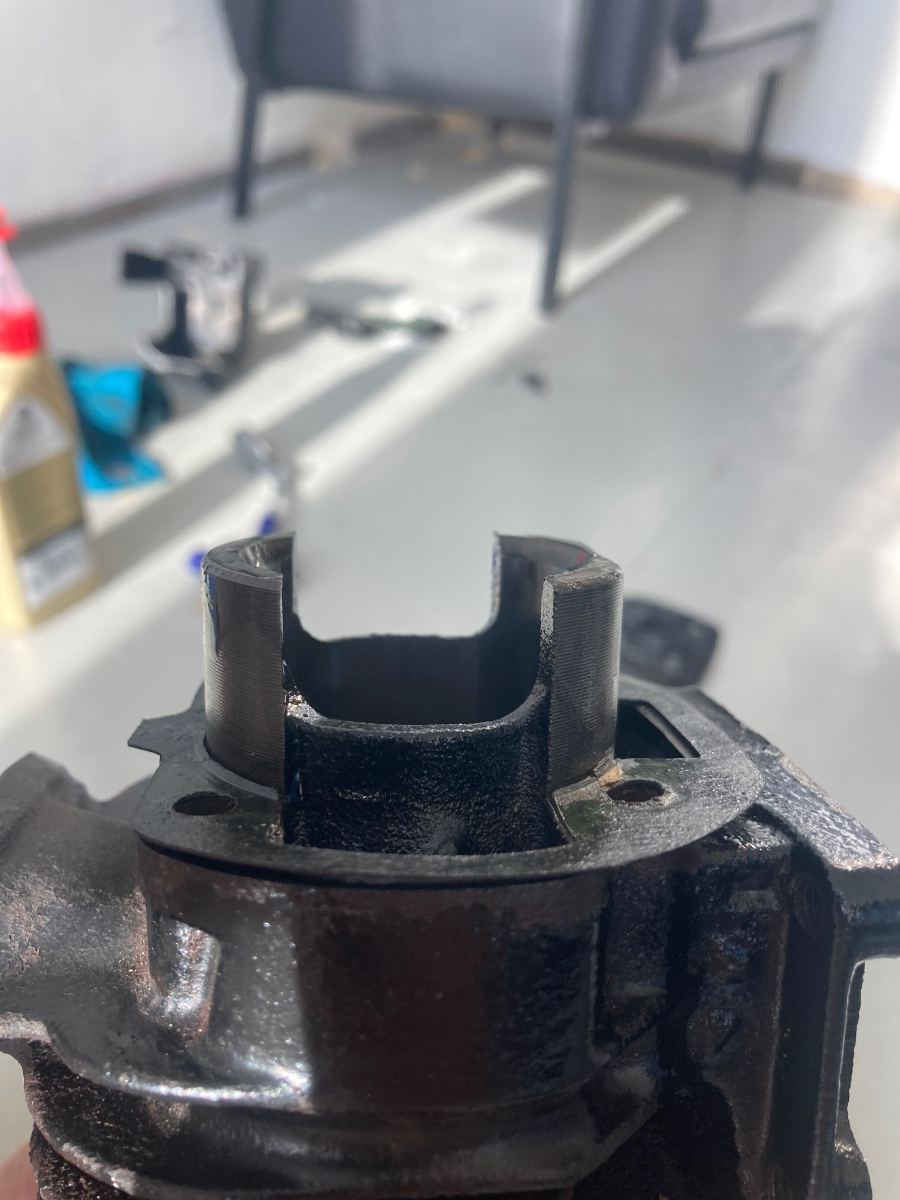

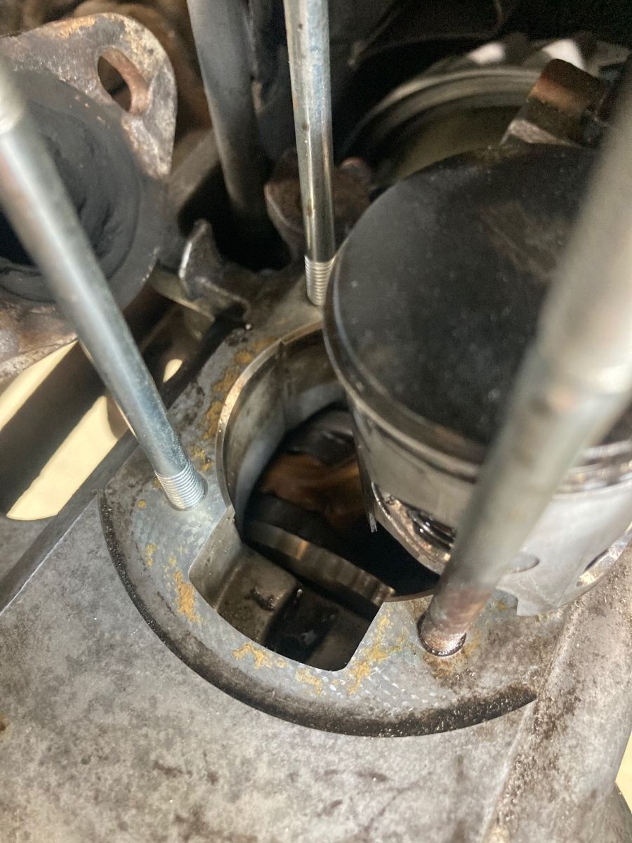

bwsoriginal2004 Posté(e) le 6 août 2025 Auteur Signaler Posté(e) le 6 août 2025 Alors voilà mon cylindre avec les résidus de l’ancien joint. Est-ce le problème? et aussi voici une photo de mon piston. + dernière photo J’ai un joint métallique sans le joint torique. C’est ok? Est-ce que y a un autre truc qui m’échappe? merci

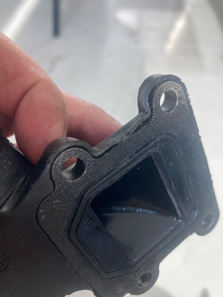

bwsoriginal2004 Posté(e) le 6 août 2025 Auteur Signaler Posté(e) le 6 août 2025 Help! Bon eh ben j’ai nettoyé les résidus et rajoute le deuxième joint mais la pipe fuit tjrs. Elle est craquelée sur le côté, c’est ça le pb? Photo en bas. bref j’ai tout remonté après un bon nettoyage et tout et tout un il a démarré mais il s’emballait encore. et ensuite il ne démarrait plus avec le filtre à air. Je suis perdu niveau réglages carburateur. je sais plus quoi faire. Help!
