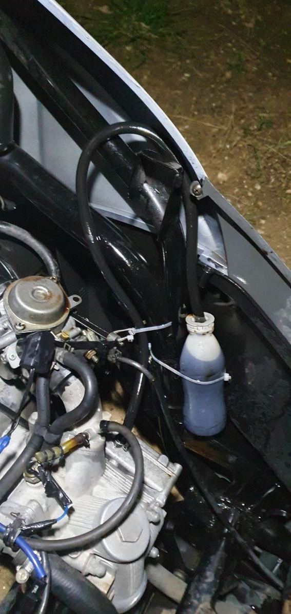

MikaLucca Posté(e) le 9 septembre 2025 Signaler Posté(e) le 9 septembre 2025 (modifié) Salut à tous, J'ai besoin d'aide concernant un problème récurrent de remontée d'huile moteur dans la boîte à air. L'effet siphon a fait que la boîte a air débordait d'huile, plein la transmission, le pneu etc.... J'ai pensé immédiatement aux segments. Je les ai changés... 2 fois. Toujours autant d'huile. J'ai débranché la durite de la boîte à air et je l'ai mise dans une bouteille de récupération pour éviter de noyer mon filtre à air. C'est presque pire. Ça déborde, ça en mets partout sur le moteur, le pot, plein de fumée... Bref la misère. J'ai contrôlé évidemment mon niveau qui est au minimum, donc pas de trop plein d'huile. Honnêtement je ne comprends pas. Auriez vous une piste pour moi car là je suis paumé. Merci d'avance Pour info, je n'ai aucunes pertes de puissance, ça ne fuit pas au ralenti, à bas régime et à mi régime, uniquement à haut régime. À partir de 90kmh. Modifié le 10 septembre 2025 par MikaLucca Mise à jour panne

fred82000 Posté(e) le 12 septembre 2025 Signaler Posté(e) le 12 septembre 2025 salut pas connaisseur de ce scooter mais pour moi tu dois avoir trop de pression qui arrive du coup sa re monte et déborde par la boîte à air
MikaLucca Posté(e) le 13 septembre 2025 Auteur Signaler Posté(e) le 13 septembre 2025 Salut Fred et merci de ta réponse. Quel phénomène pourrait augmenter à ce point la pression d'huile et sachant que je suis bien en dessous du niveau maxi ?
Alain Posté(e) le 13 septembre 2025 Signaler Posté(e) le 13 septembre 2025 Salutations. Si l'huile refoule à hauts régime, c'est qu'il y a possiblement quelque chose de bouché quelque part. Sur ce moteur, il n'y a pas de filtre à huile, juste une crépine. Il serait alors possible qu'elle soit partiellement obstruée et empêche la circulation de l'huile.
MikaLucca Posté(e) le 13 septembre 2025 Auteur Signaler Posté(e) le 13 septembre 2025 Salut Alain, c'est une bonne piste en effet. Je vérifie demain et fera un retour. Merci.
Alain Posté(e) le 14 septembre 2025 Signaler Posté(e) le 14 septembre 2025 (modifié) Il y a 10 heures, MikaLucca a dit : Salut Alain, c'est une bonne piste en effet. Je vérifie demain et fera un retour. Merci. Je confirme, après avoir regardé des photos de moteur de Majesty 125, pas de filtre à huile. Modifié le 14 septembre 2025 par Alain
MikaLucca Posté(e) le 15 septembre 2025 Auteur Signaler Posté(e) le 15 septembre 2025 Salut à tous. Bon, vidange faite, crépine nettoyée mais elle n'était pas sale, et 1,2l d'huile de mise dans le moteur, j'ai laissé une marge de 100ml pour ne pas être à fond. Malheureusement toujours pareil, à haut régime, à partir de 90kmh, ça fuit de nouveau. Si quelqu'un a une idée, je suis preneur. Merci.
sroblox Posté(e) le 15 septembre 2025 Signaler Posté(e) le 15 septembre 2025 Bonsoir Vous dite avoir changé les segments 2 fois mais changé comment ? Les jeux à la coupe sont-ils correct ? Les segments tiercé ?
MikaLucca Posté(e) le 15 septembre 2025 Auteur Signaler Posté(e) le 15 septembre 2025 Bonsoir sroblox et merci de ton intérêt. Bonne question, je les ai changés 2 fois car justement, lors du 1er changement, j'ai douté car ça fuyait toujours. Donc la 2eme fois j'ai fais très attention justement à tout ce que tu cite, aidé par la revue tech. Honnêtement je pense avoir suivi scrupuleusement les consignes. Enfin j'espère....
