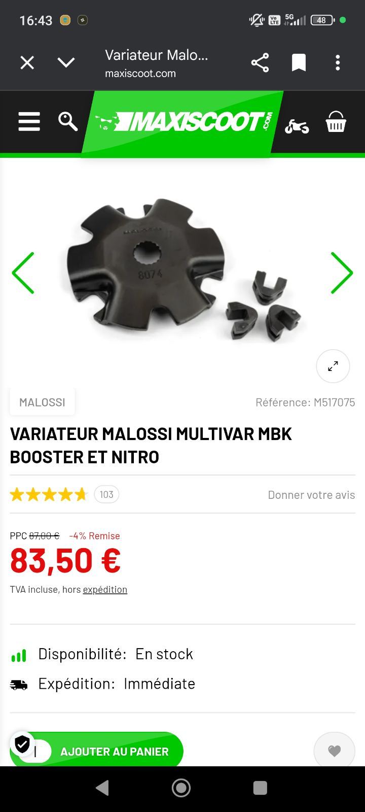

0 Alain Posté(e) le 4 décembre 2025 Signaler Posté(e) le 4 décembre 2025 il y a 9 minutes, laykaps1733 a dit : Salut à tous on me dit qu'il faut que je la roue libre de démarreur, car elle doit me bloquer mon variateur de s'ouvrir. Pour rappel j'ai le malossi multivar en 13621 . Est sd que ça pourrait pas être sa le problème.merci Je viens de regarder et je ne trouve pas cette référence chez Malossi. La roue libre de démarreur est nécessaire avec beaucoup de variateurs, sauf le Malossi MHR chez Malossi (réf.5118678) avec lequel une buse spécifique est livrée.
0 laykaps1733 Posté(e) le 4 décembre 2025 Auteur Signaler Posté(e) le 4 décembre 2025 Alors merci pour ta réponse je viens de voir sur le net que le multivar et en 8074 cher maxiscoot . Et du coup je peux la laisser la roue libre car elle frotte pas mal sur le variateur . je peux faire des photos si besoin
0 Alain Posté(e) le 4 décembre 2025 Signaler Posté(e) le 4 décembre 2025 il y a 24 minutes, laykaps1733 a dit : Alors merci pour ta réponse je viens de voir sur le net que le multivar et en 8074 cher maxiscoot . Et du coup je peux la laisser la roue libre car elle frotte pas mal sur le variateur . je peux faire des photos si besoin D'où tu sors cette référence? De toute façon, la roue libre n'empêche en rien le fonctionnement du variateur. La courroie ne saurait pas monter au maximum du variateur.
