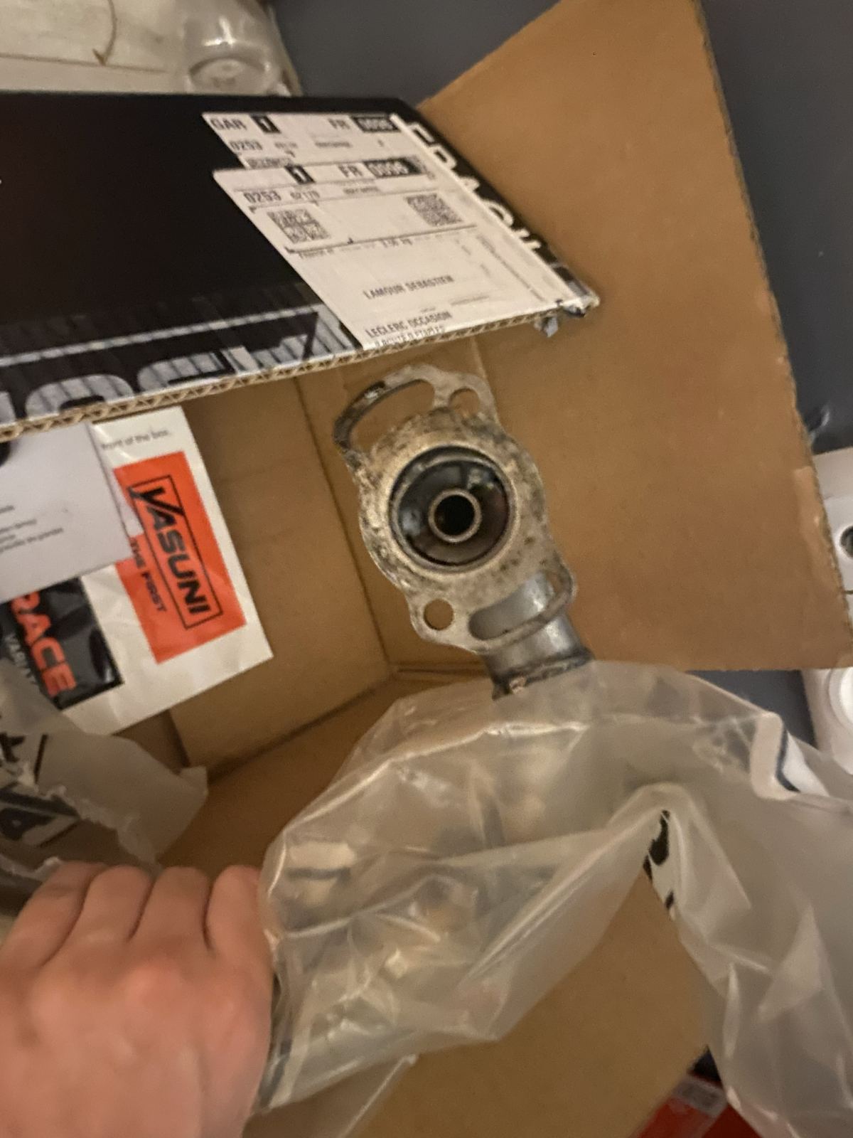

0 Sba Posté(e) le 8 janvier Auteur Signaler Posté(e) le 8 janvier Bonjour, non. Moi, j'ai 2 demi-lunes et 2 points "fixes". Je prépare une photo.
0 Alain Posté(e) le 12 janvier Signaler Posté(e) le 12 janvier Tu as bien la deuxième version du Yasuni R qui est compatible sur les deux versions du moteur Peugeot Horizontal. Je te conseille d'engager les deux vis de fixation du pot sur le cylindre, mais de ne pas les serrer avant de placer le pot, il devrait se mettre correctement. PS: n'oublie pas de retirer la bride à l'entrée, ainsi que celle du silencieux.

0 Sba Posté(e) le 15 janvier Auteur Signaler Posté(e) le 15 janvier Bonjour, il y a toujours cet écart au niveau de la patte de fixation. Idem que sur les photos postées plus haut.
0 Alain Posté(e) le 15 janvier Signaler Posté(e) le 15 janvier Ce n'est pas normal... Tu pourrais faire une photo du pot fixé sur le cylindre?
0 Sba Posté(e) le 16 janvier Auteur Signaler Posté(e) le 16 janvier Je fais au plus vite. En attendant la photo : je suis en "butée" sur les demi-lunes lors de la mise en place sur le cylindre. Donc, je n'ai plus de possibilité d'amener le pot au plus près de la patte de fixation.
0 Alain Posté(e) le 16 janvier Signaler Posté(e) le 16 janvier Possible qu'il soit nécessaire de limer légèrement avec une Dremmel pour que le pot puisse pivoter davantage et se mettre en position.
