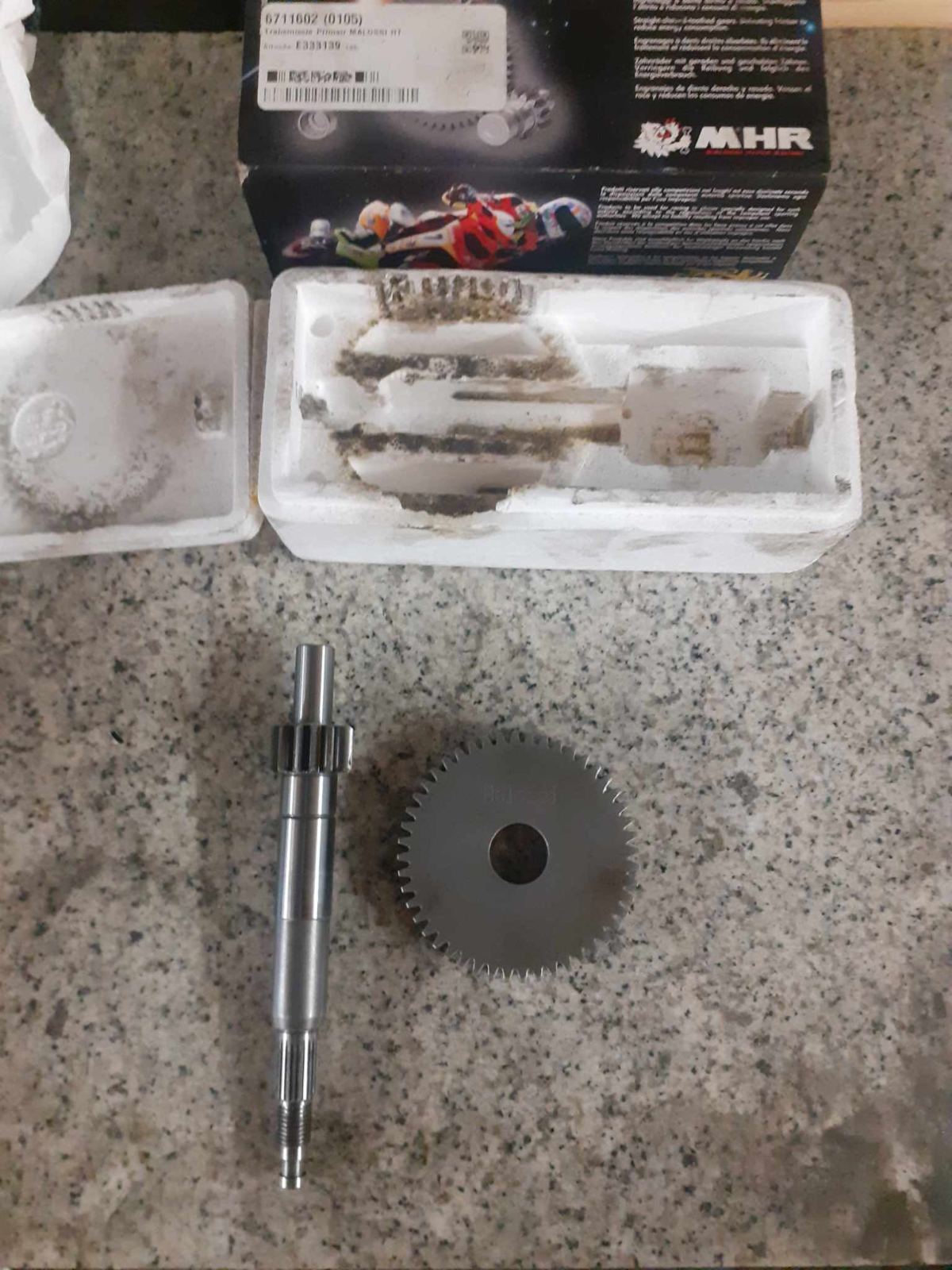

Comme transmission, je te conseille la primaire Malossi en 14/48 (13/55 d'origine sur le SR Motard), tu gagneras  pas mal de vitesse.
J'en ai justement une neuve en stock depuis un certain temps (erreur de commande), et sincèrement j'aimerai qu'elle dégage.
Si elle t'intéresse, je te la laisse à 95€ (frais de port compris, au tarif Maxiscoot)
