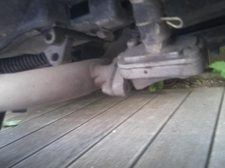

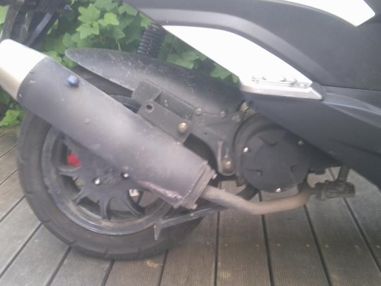

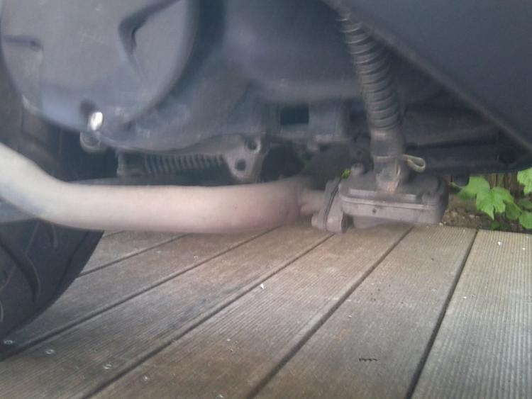

Aussi, pour changer de pot, je vais avoir de la soudure à faire ou c'est juste des vis à retirer? Je demande sa car je vois qu'il y a des vis mais il y a aussi un truck bisard que j'ai prix en photo je ne sais pas ce que c'est

Bon alors j'ai un scooter chinois moi aussi et donc je vais te dire ce qu'il faut pour démonté ton pot.
Don déjà il n'y as que 2 vis a enlever au cylindre et celle qui son sur le cadre ensuite ce que tu vois qui ai accroché a ton pot c'est l'anti polluant sa serta rien perso je l'ai coupé --' quand j'ai démonté le pot avec une pince coupante et je l'ai calé dans un carènage pour qu'il bouge pas ensuite quand tu vas acheté ton pot prend un joint d'échappement car les scooter chinois sur cylindre d'origine son un peu décalé comparé a la fix du pot donc tu met ton joint pour évité les fuites d'échappement.
Pour les réglages normalement tu roule trop riche d'origine je t'explique pour moi j'ai une durite qui arrive sur mon carburateur et une qui arrive directement dans ma pipe d'admission donc réglage carburateur j'en ai pas eu à faire quand j'ai mis mon pot après les réglages de la variation c'est mieux d'y touché plu tes galets serons légès plus tu partira vite mais tu aura pas une bonne vitesse de point et plus il serons lourd plu tu aura de vitesse de pointe mais moins ton départ sera bon .. Personnelement je roulé en 4.5Gr il me semble.
Voilà en espérent t'avboir aidé du mieux que je pouvait ;p
