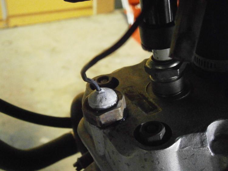

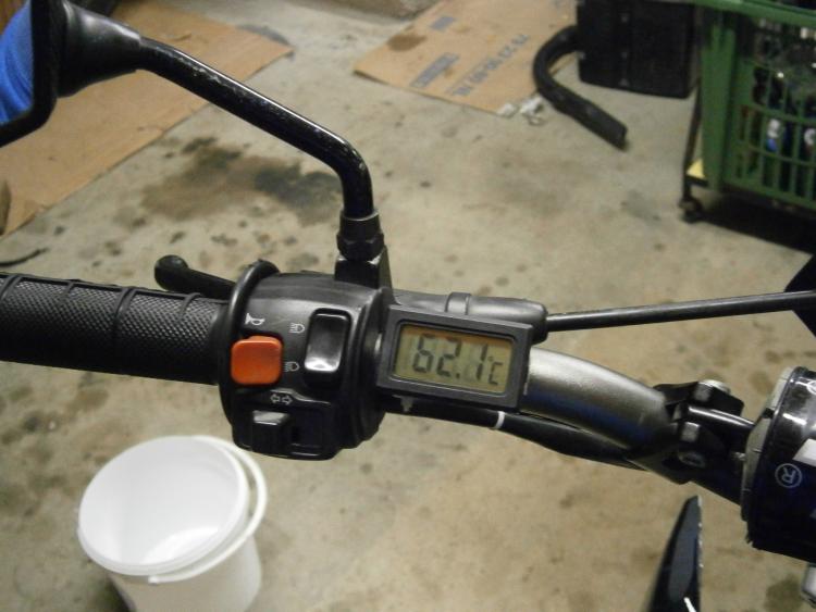

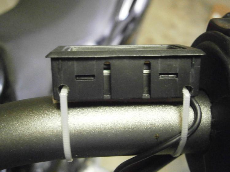

Michcot Posté(e) le 9 juillet 2012 Signaler Posté(e) le 9 juillet 2012 Salut, J'ai (enfin) reçu mon thermomètre ce matin après 20 jours d'attente. Donc je me suis directement attaqué au montage, voilà ce que ça donne : Pour le fixer sur le guidon j'ai fait 1 trous dans chaque coin du thermomètre puis j'ai mis une bande de mousse adhésive entre le guidon et le thermomètre, ensuite j'ai serré le tout avec 2 rislans. En suite j'ai fait passer le fil jusqu'au moteur puis j'ai utilisé l'ancien capteur de température qui avais déjà été vidé. J'ai soudé dedans à l'étain la sonde du thermomètre pour un meilleur échange thermique puis j'ai bouché le tout avec de la patte Pattex. Après ma purge de liquide : petit tour, le thermomètre c'est avéré super pratique pour le temps de chauffe. Température maximum constaté : ~75°C.
Flo07200 Posté(e) le 9 juillet 2012 Auteur Signaler Posté(e) le 9 juillet 2012 Nickel, vraiment pas mal comme installation :cool2:
Michcot Posté(e) le 9 juillet 2012 Signaler Posté(e) le 9 juillet 2012 Nickel, vraiment pas mal comme installation :cool2: Merci :)
