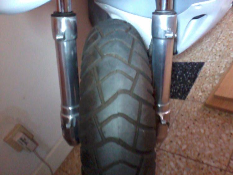

0 PlayKiller083 Posté(e) le 20 avril 2015 Auteur Signaler Partager Posté(e) le 20 avril 2015 les spi , tu fait du stunt avec ? voilà , la fourche avant : En voulant retiré l'axe de la roue la fourche c'est débloqué On voie bien que le foureaux coté frein a fuit , mais la elle c'est débloqué donc je fais quoi ? je doit quand même tout démonté ? Lien vers le commentaire Partager sur d’autres sites More sharing options...
0 tomMpower Posté(e) le 20 avril 2015 Signaler Partager Posté(e) le 20 avril 2015 voilà , la fourche avant : En voulant retiré l'axe de la roue la fourche c'est débloqué On voie bien que le foureaux coté frein a fuit , mais la elle c'est débloqué donc je fais quoi ? je doit quand même tout démonté ? Je serais toi,je changerai les bâton complet. Lien vers le commentaire Partager sur d’autres sites More sharing options...
0 PlayKiller083 Posté(e) le 20 avril 2015 Auteur Signaler Partager Posté(e) le 20 avril 2015 Je serais toi,je changerai les bâton complet. je l'est et changé y'a 2 ou 3 mois.. :( Lien vers le commentaire Partager sur d’autres sites More sharing options...
0 tomMpower Posté(e) le 20 avril 2015 Signaler Partager Posté(e) le 20 avril 2015 je l'est et changé il y a 2 ou 3 mois.. :( Les wheel y sont a 95% responsable,moi aussi les mien sont un peu ramoli (quand je monte dessus il se tasse ) mais je vais pas me cassé la tête a remettre de l'huile .En plus tes fourreaux sont ceux des new nitro (y sont caca) c'est plus la célèbre marque paioli! mais du chinois :killme: . Lien vers le commentaire Partager sur d’autres sites More sharing options...
0 PlayKiller083 Posté(e) le 20 avril 2015 Auteur Signaler Partager Posté(e) le 20 avril 2015 Les wheel y sont a 95% responsable,moi aussi les mien sont un peu ramoli (quand je monte dessus il se tasse ) mais je vais pas me cassé la tête a remettre de l'huile .En plus tes fourreaux sont ceux des new nitro (y sont caca) c'est plus la célèbre marque paioli! mais du chinois :killme: . En plus j'ai les et encore ! jusque que j'ai un fourreau de mort :( Lien vers le commentaire Partager sur d’autres sites More sharing options...
