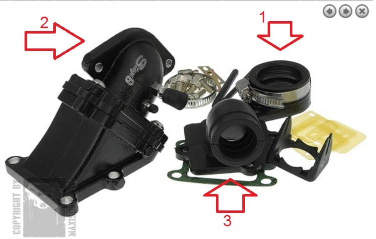

Asp2p a posté une question dans Configuration
Bonjour a tous voici ma configuration... alors ma questions N°1 est... pour le carburateur Dell'Orto 21 PHBG DS j'ai vu que celui-ci avait pas de prise de dépression donc il faudrait que j'utilise la dépression qui se trouve sur la boîte a clapets Stage6 BigValve donc je voudrais savoir si je peux visser la Pièce N°1 sur la Pièce N°2 "sans avoir besoin de me servir de la Pièce N°3" Ma question N°2 est... pour le Filtre à Air je voudrais mettre le Cornet Polini AirBox mais je ne sais pas quelle diamètre prendre sur les infos du carburateur Dell'Orto 21 PHBG DS ils disent 32-38mm et sur le Filtre à Air Polini AirBox ils disent 32mm L125mm ou 32mm L135mm est ce que je doit prendre un Filtre à Air 32mm ou 38mm ? Ma question N°3 est... Vu que j'ai un Spirit et que j'y met une boîte à Clapets Stage6 BigValve avec carburateur Dell'Orto 21 PHBG DS est ce que le Filtre à Air Polini AirBox risque pas d’être trop long en 135mm vu qu'il sera courbé a 90° ( genre qu'il bloque pas au niveau de la suspension ou qu'il touche quelques choses Aussi est ce qu'il y a une grosse différence niveau perf ou autres entre un 125mm de long ou un 135mm de long vu que le diamètre reste le même j’espère que vous aurez des réponses sur a mes questions afin que je ne regrette pas mon achat pour cause que c'est pas adaptable -
