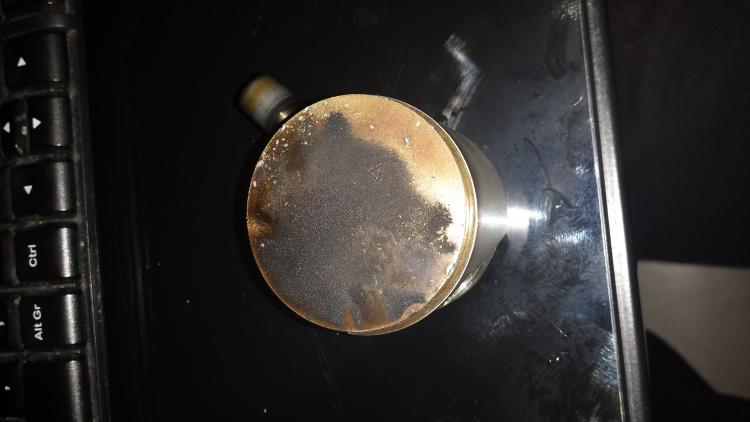

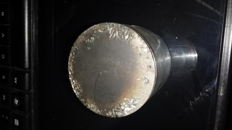

J'ai tout vérifier les gars c'est vrai que il y a avait quelques petits morceaux sur le vilebrequin j'ai donc bien nettoyer et tout remonter elle a eut du mal a redémarrer et quand elle démarrer avec le starter, quand j'accélere elle me fais un "beuuuuuuh" avec les gaz à fond et elle s'eteint (comme une panne d'essence) Une idée? En sachant que j'ai cylindre origine, pot yasuni R2, 17.5 DO gicleur 112 aiguille au milieu si je me souviens bien, embrayage top perf (il était la pour les anciens kit je l'ais pas enlever) et un pignon 14. -

Ouais mais bon la je peux pas changer de vilebrequin, enfin ca me sert strictement à rien je vais mettre un cylindre d'origine et j'ai mon permis en janvier (etant donner que j'ai déjà le code) mais ca me fais chier quand même :/ En tout cas merci quand même je pense rouler tranquil avec le nouveau cylindre jusqu’à mon code. -

Alors comme j'ai serrer j'ai pu tout voir et ma cage à aiguilles nickel vilebrequin nickel pas de jeu de bas en haut et il y a un mini jeu sur les côtés mais on m'as dit que c'est normal, bougie? J'utilise une Br9es culot long. Huile? 100% synthétic -
Bonsoir à tous, Donc je vais vous exposer mon problème, ca fais 2 kits que je serre pour cette raison. Je m'explique deux fois j'ai serrer sans que la roue arrière ne bloque donc je n'ais pas trop compris, le premier kit (un airsal en alu 70) a serrer au bout de 9000 km, en démontant le HM j'ai constater que les segments avaient collés au piston et que le piston en question avait 1 ou 2 rayures profondes de 1mm sur le côté et sur le dessus il y avait pleins de petits trous comme si un truc était venu se faufiler entre le piston et la culasse et qu'il avait fais plein de trous. Ensuite j'ai changer de kit pour un 80 TPR en fonte monosegment et j'ai serrer presque de la même façon (environ 4000 km il a tenu), c'est à dire une rayure profonde sur le côté et quelques petits trous sur le dessus du piston moins que le airsal mais il y en avait et que la moitié du ségment qui à collé. Je demande donc votre aide avant de remonter un nouveau cylindre histoire que ca ne fasse pas la même chose. Je vous joint des photos
