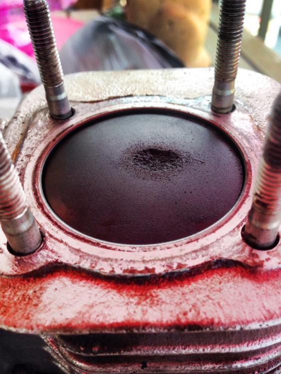

    salut a tous ! m'étant cassé le bras j'ai voulu démonter et refaire mon bas moteur de stunt je l'ai enlevé du cadre aporté chez moi commence a démonter la culasse et la c'est le drame je me rend compte que le piston est mort un trou au centre .. je n'ai pas compris car le moteur marchais toujours fort qu'il n'y avait aucune traces sur le cylindre ou la culasse --' j'aimerais savoir la cause de ce "trou" merci

    pré serrage démonte ton cylindre puis ton piston regarde si il n'y a pas de trace de chauffe exessive ou quoi que ce sois de suspect et oui pour moins de 20€ tu roulera la tete libre donc je te conseille de changer ton piston et n'oublie pas de faire un bon rodage
