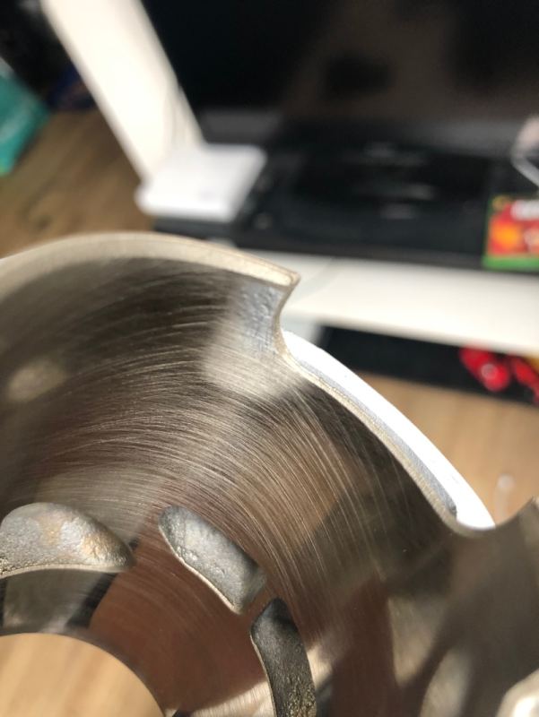

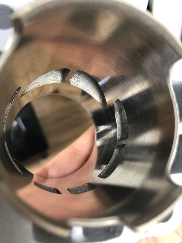

  1. Bonjour tout le monde j’ai besoin de vos avis j’ai recu un Stage6 racing air et en regardant le cylindre de près je m’apercois que le nikasil est bizarre j’ai l’impression qu’on niveau du fut il n’y en a carrement pas en plus c’est rugueux en passant mon ongle ca me freine pour le montage j’ai limite envie de leur renvoyer et en haut pareil c’est pas parfaitement lisse ca fait une sorte de bande rugueuse mais beaucoup moins que sur le fut de cylindre bref vois feriez quoi a ma place?
    1. SpiritSystem
      SpiritSystem
      Bonjour si ta des photos que on y voit quelque chose , après si tu as un doute et que il est neuf renvoie le
    2. Jimo37
      Jimo37
      Je l’ai montré a mon pro il m'a dit un coup de papier 600 et ca ira nickel j’avoue que après l’avoir fait la surface était nickel bien lisse donc je l’ai monté
    3. Bubulle
      Bubulle
      Tu as bien fait de le vérifier
      Sur un cylindre de cette gamme là c'est dommage d'avoir de petits défauts mais ça arrive assez souvent l'air de rien
