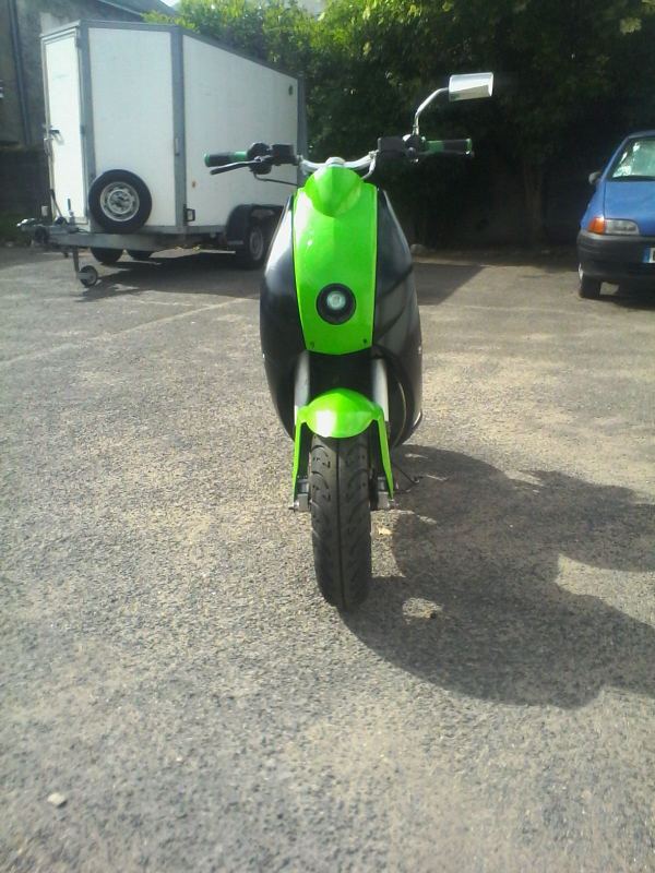

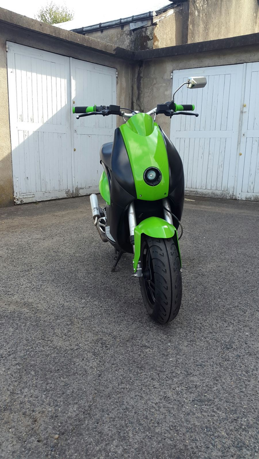

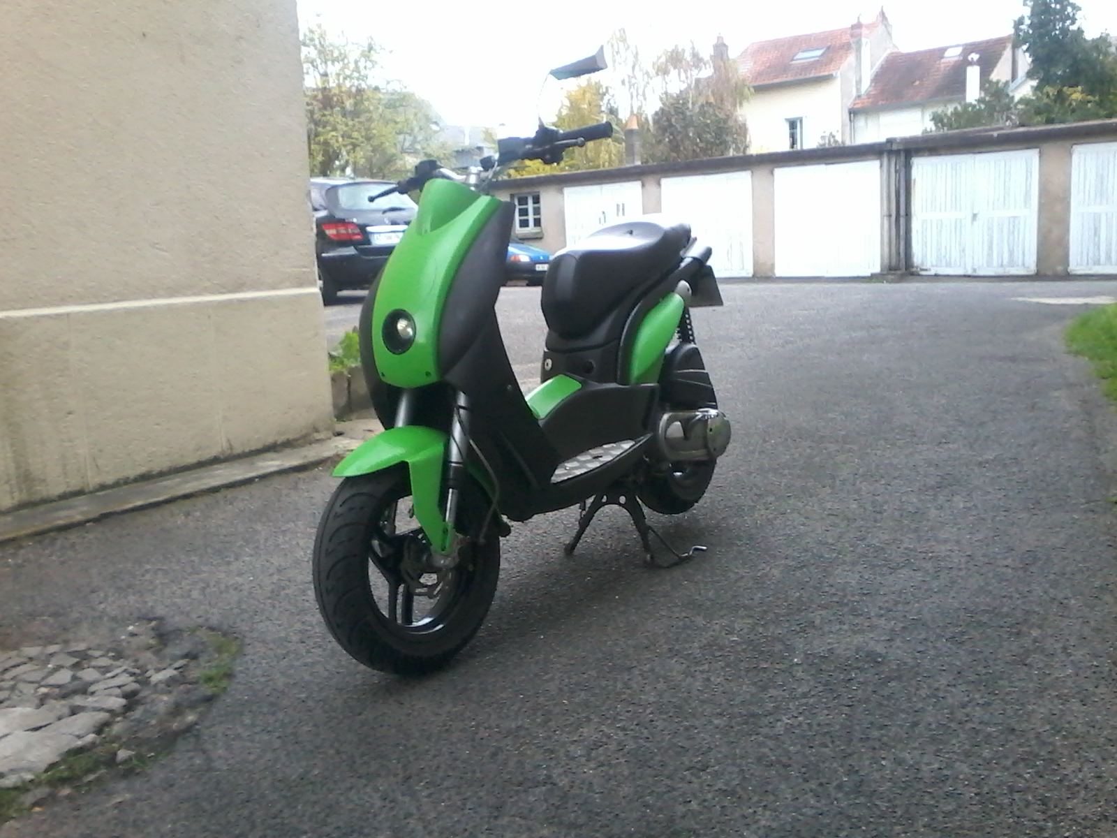

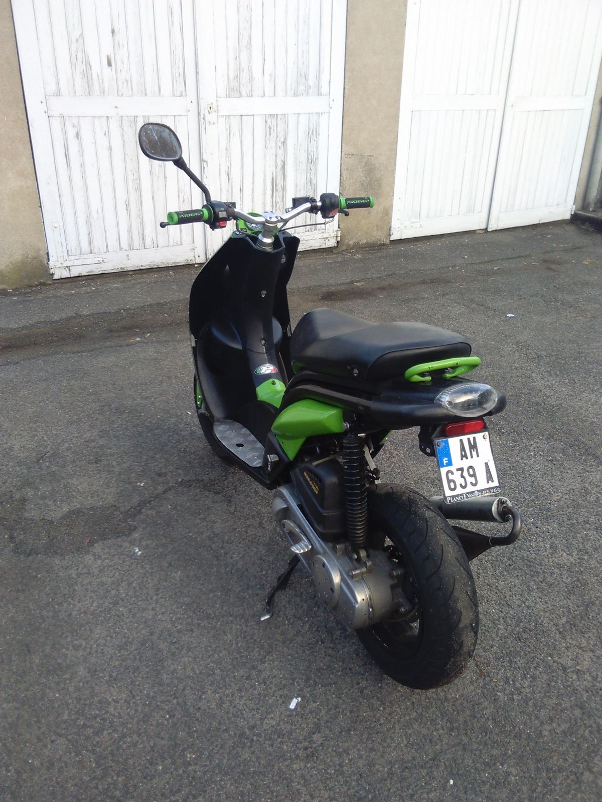

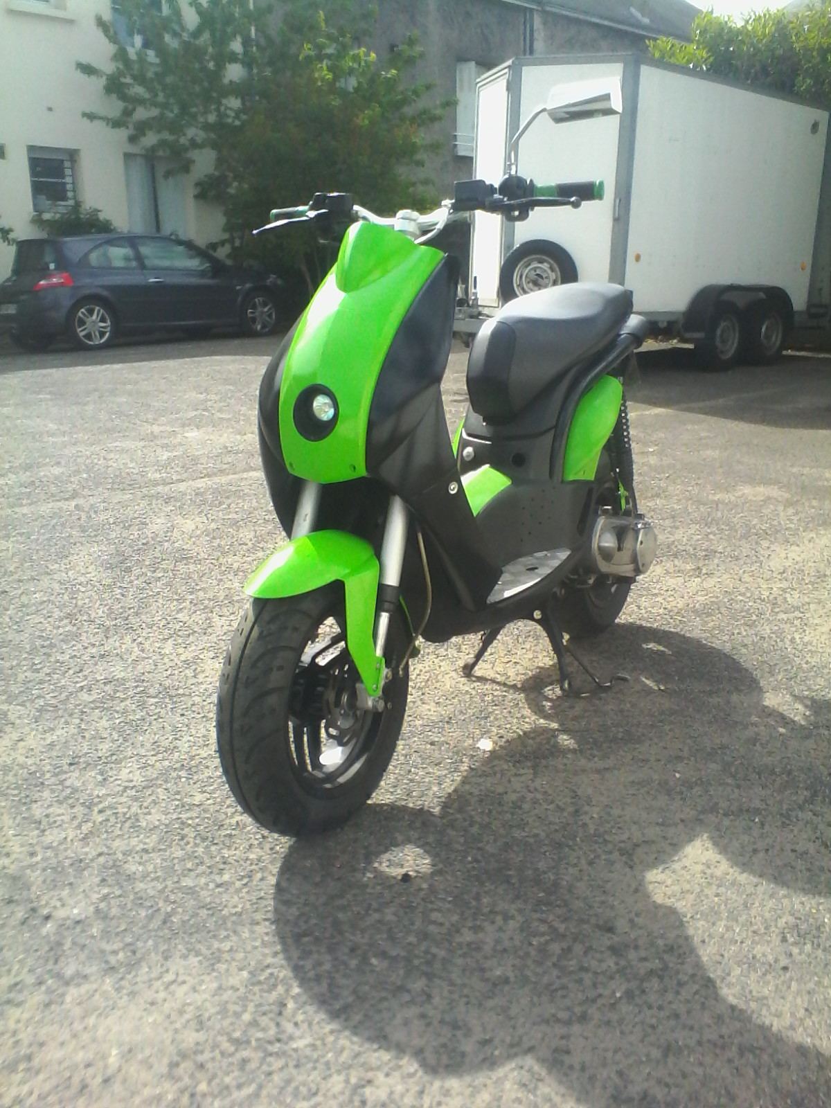

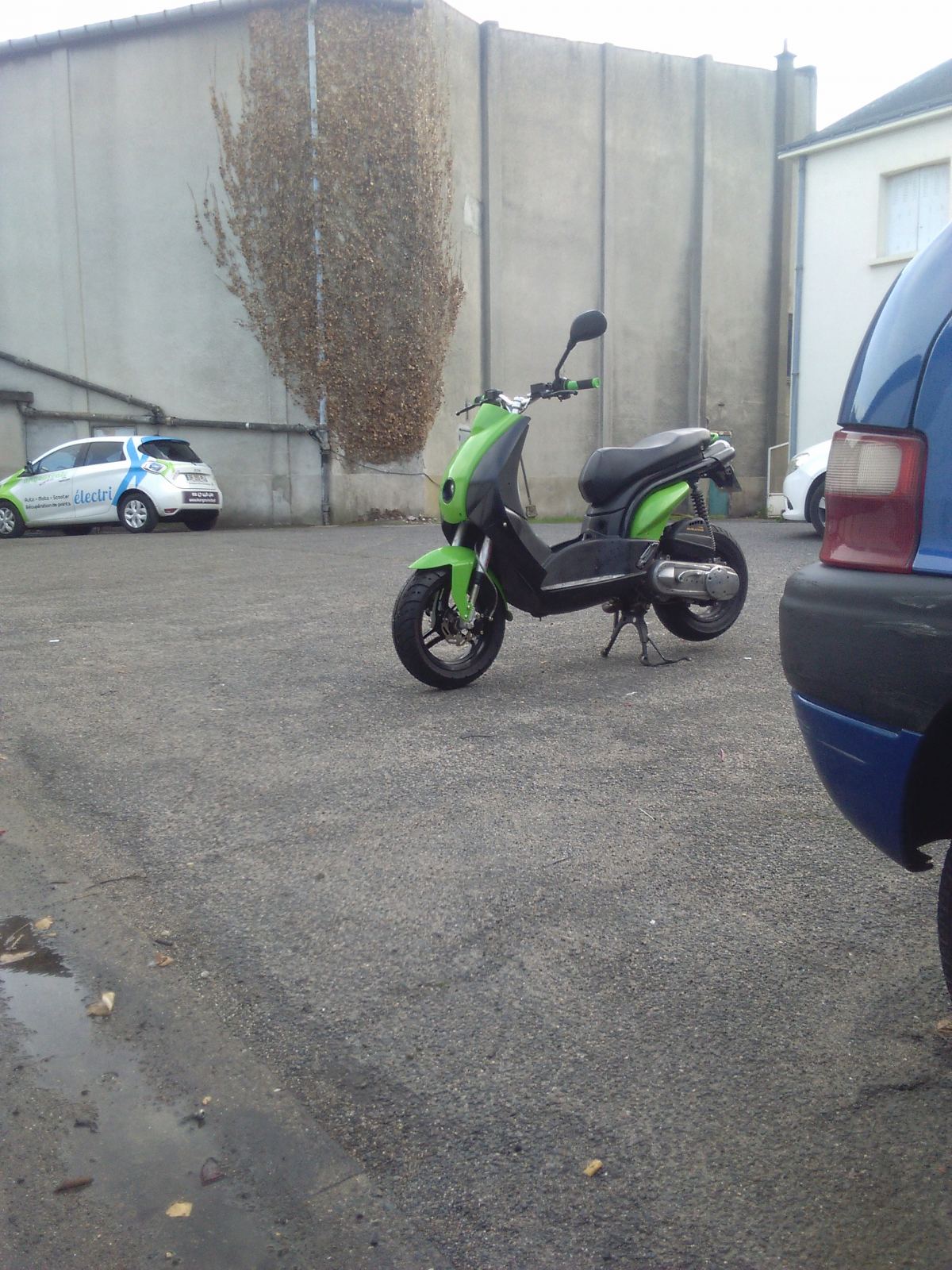

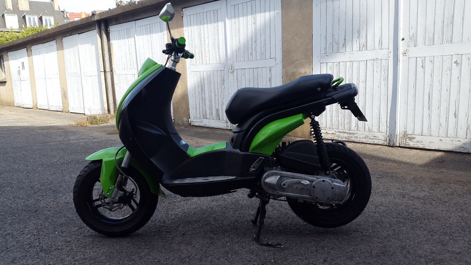

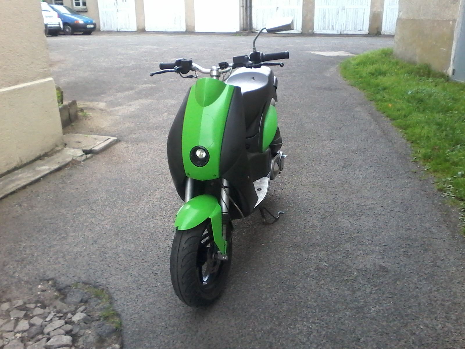

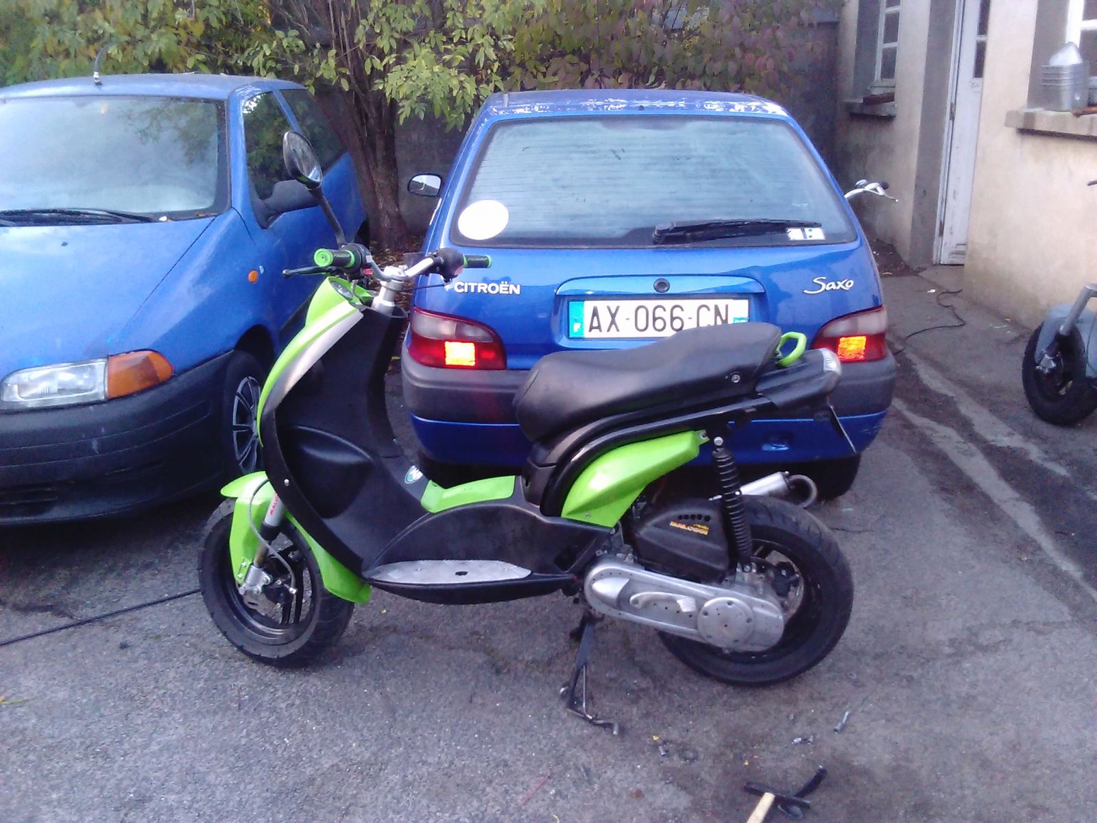

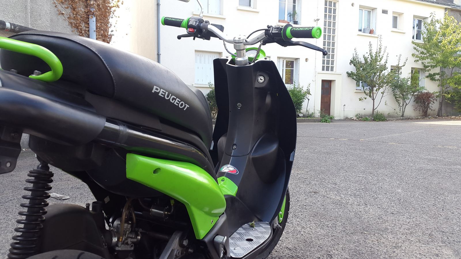

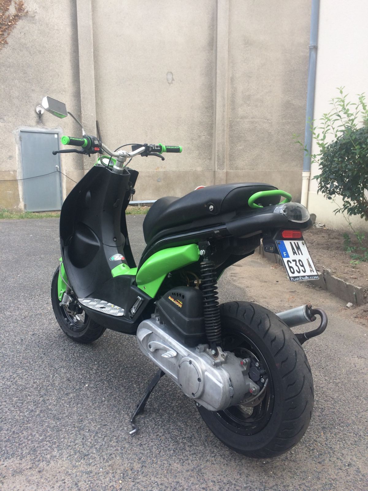

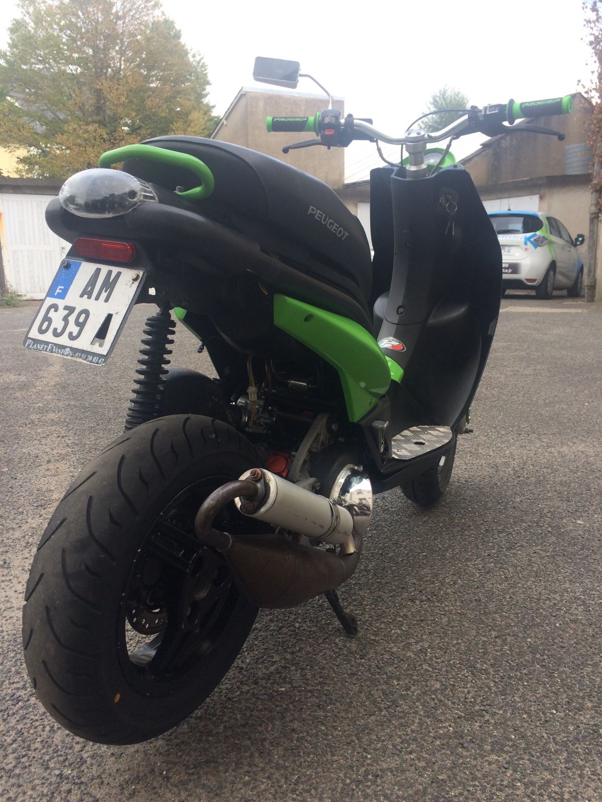

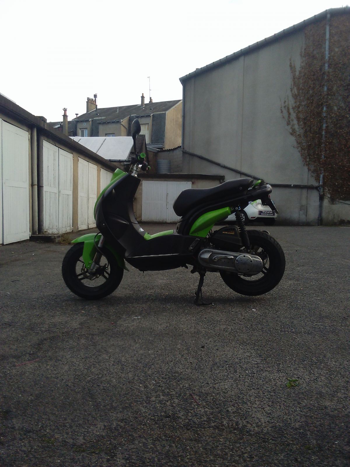

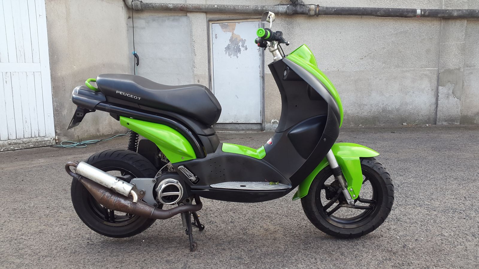

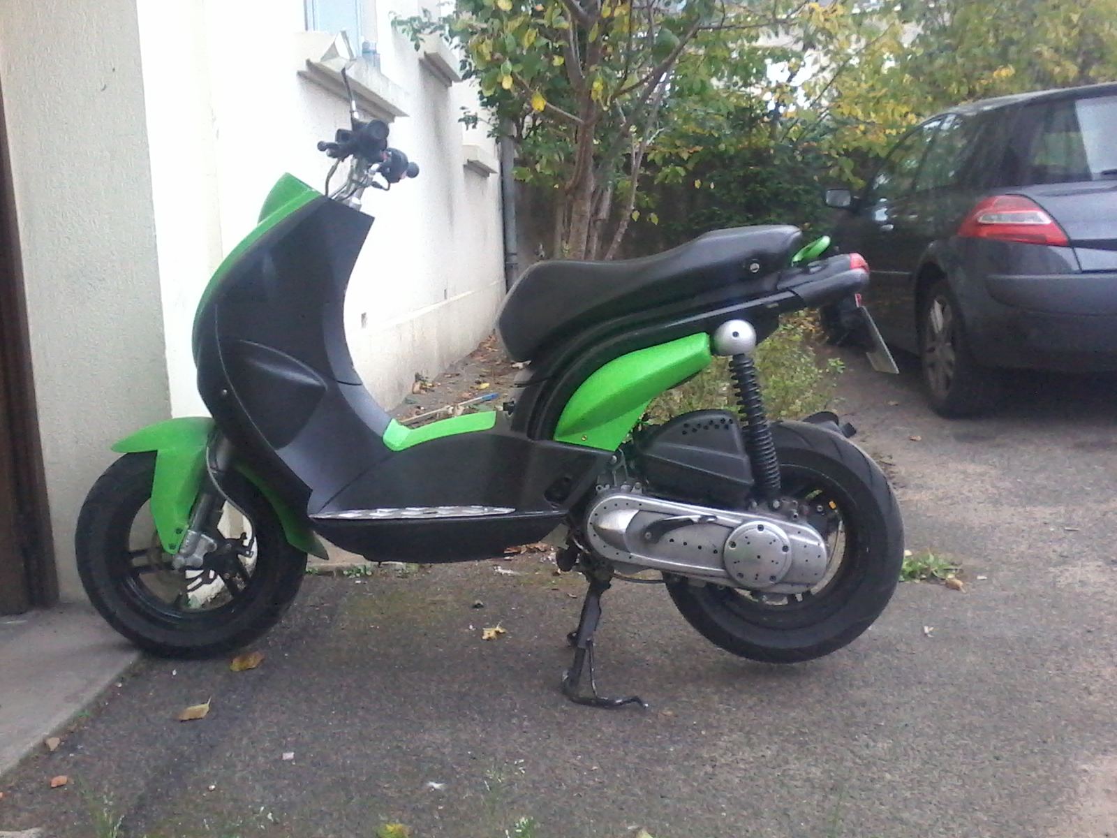

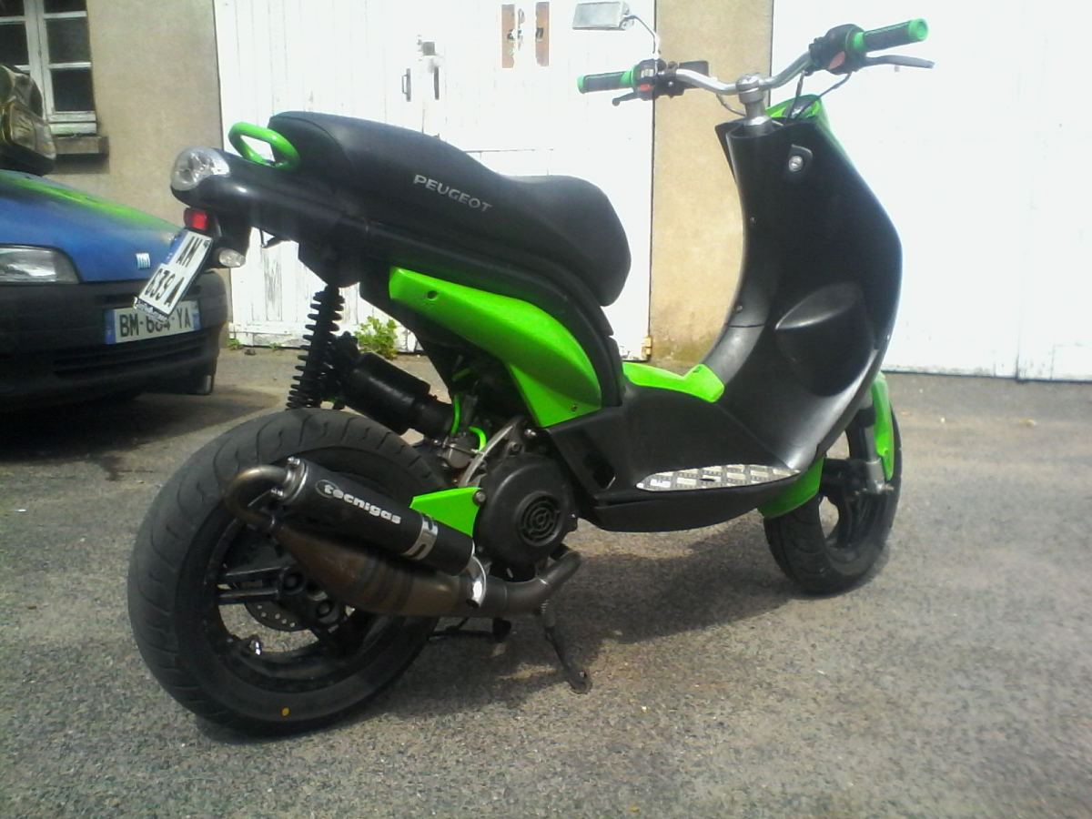

Roulais en Peugeot Ludix snake de 2008 all days:
20171104_154959.thumb.jpg.8ef24bc0a835594cfd5c813851d93822.jpg20171104_154946.thumb.jpg.53603cbcbecfce84d4bcc27da04f4a0d.jpgIMG_20170516_155306.thumb.jpg.388f0a2de8ce94bded778a1e5f86a5ee.jpgIMG_20170330_144136.thumb.jpg.273b283a8bec07dae01e0e33122c769b.jpgIMG_20161109_160415.thumb.jpg.1a2c8556dd64c384093ff758251e7af9.jpgIMG_20161109_160407.thumb.jpg.609b1a2c1fb0d0f225b056a637d7bae2.jpgIMG_20161111_170827.thumb.jpg.1f7ce645971b2296b729dba3052eb6a1.jpgimage.thumb.jpeg.2345e35e1ec77a800ee5e43ee136a6f6.jpegIMG_20161109_155251.thumb.jpg.25ced1dfcb31a4fc7700b49ba1b3ef3e.jpgIMG_20161109_155350.thumb.jpg.972a11c913f7d57462a6a8c96fce0b43.jpg20161011_123129-1.thumb.jpg.1df458376815304a9a071e57c35da488.jpg20161011_123155.thumb.jpg.f75f56ac91929405bd2cf7facccc029e.jpg20161011_123300.thumb.jpg.5cf89d3bea418fee9ec0d8b75787be1a.jpg20161011_123143.thumb.jpg.cf6da7667a8e03e75d95ebc3e57bb4f1.jpgIMG_2435.thumb.JPG.3aeece4a39b14fc26bea770d7b972d70.JPGIMG_2436.thumb.JPG.790b49fb76294277d346eed7ba083306.JPG

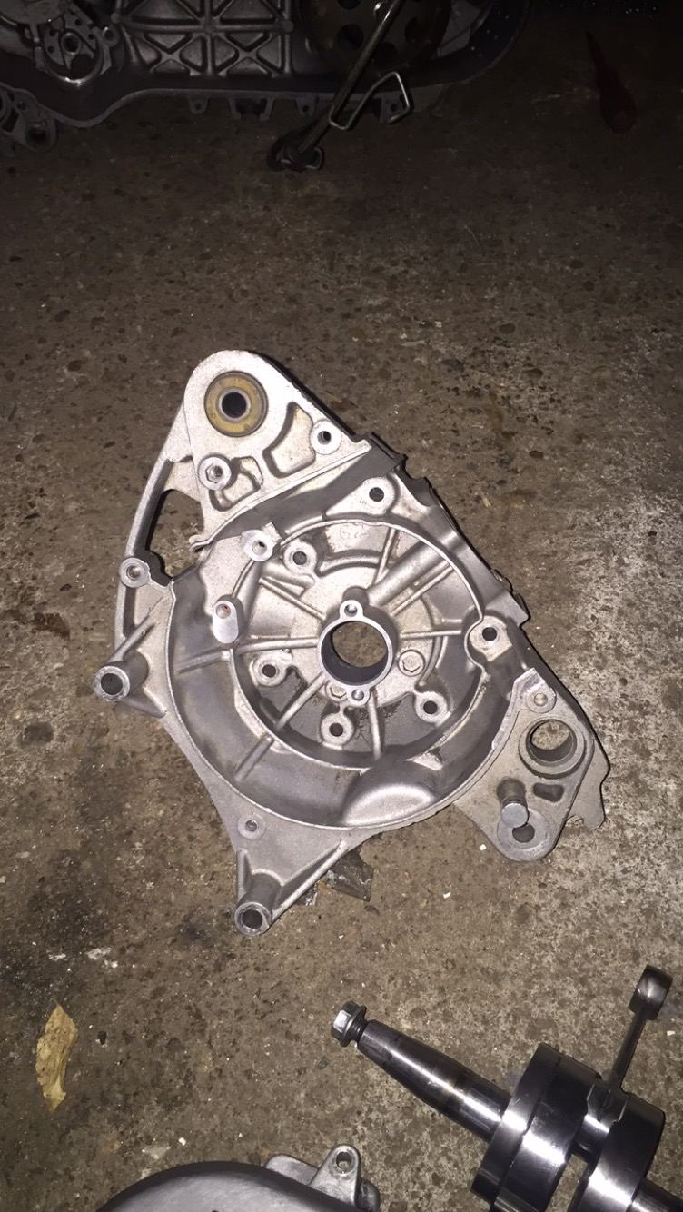

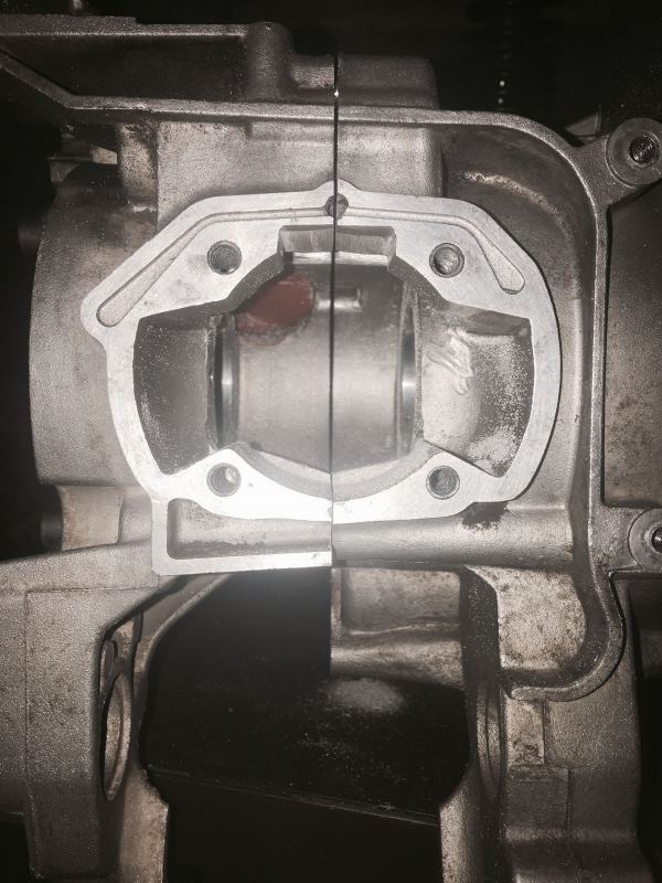

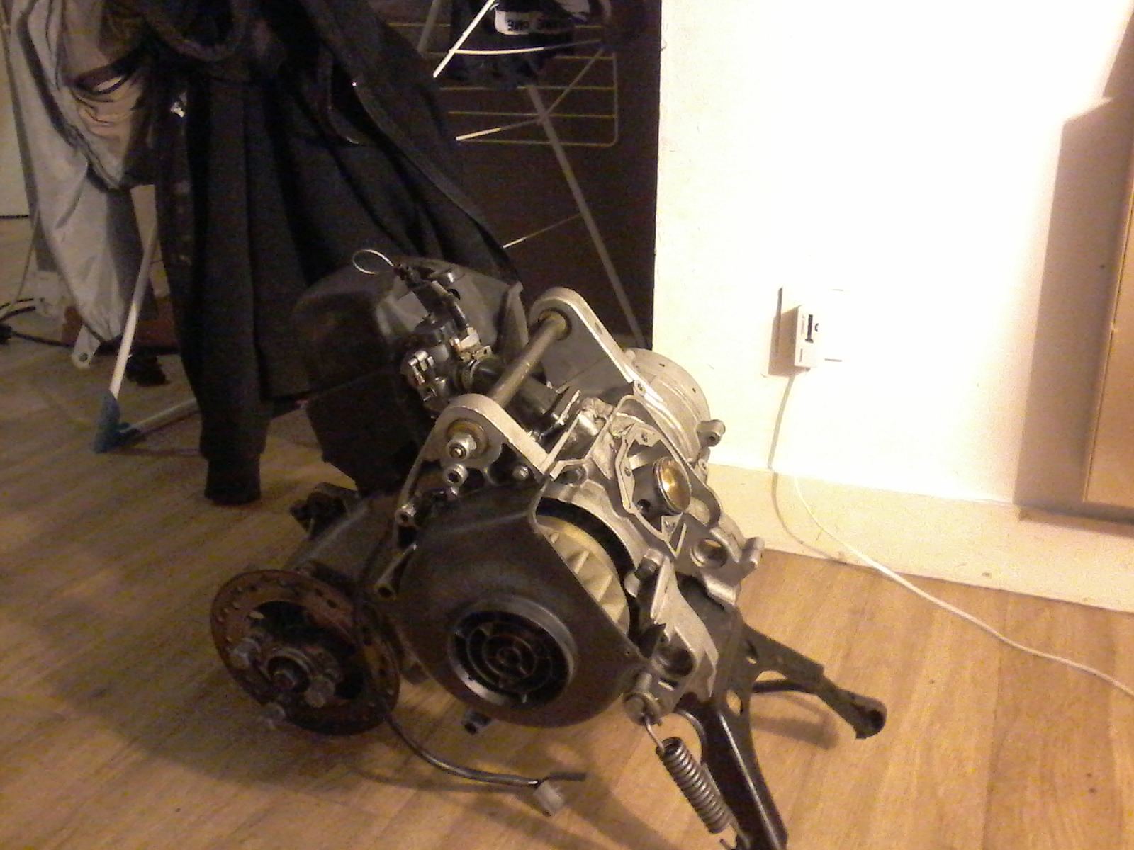

Bougie BR9HS
Kit 70 MHR Replica

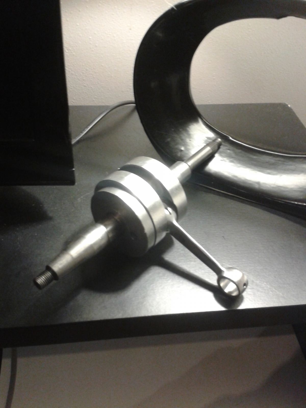

Vilebrequin Motoforce Evo + Roulements C4 SKF + cage à aiguilles Malossi + legere prépa des carter
Allumage d'origine
Obturateur de pompe a air Stage6
Clapets type origine lamelles Malossi 0,30
Pipe d'origine
Carburateur de 21 dell orto
Boîte à air d'origine ajourée
Variateur malossi multivar galets de 6,15g plus supression du system de démarreur (gain de poids sur le vilebrequin)
Courroie malossi classique ou kevlar (depend du budget)
Embrayage d'origine/ressorts de poussée TNT +22%/ressorts d'embrayage peugeot stock
Transmission secondaire Polini 16-44
échappement tecnigas trek 20171027_021220.thumb.jpg.3186763a0c4b026f3f1e161d963c0782.jpg20171104_162837.thumb.jpg.cd39c1cb4ee550e445010643d6d2828f.jpg
IMG_20170505_165432.jpg20151223_203053.thumb.jpg.516e7ac6daf8ccb88138990fc90420b3.jpg

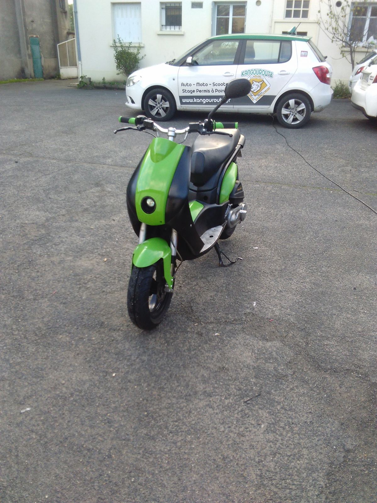

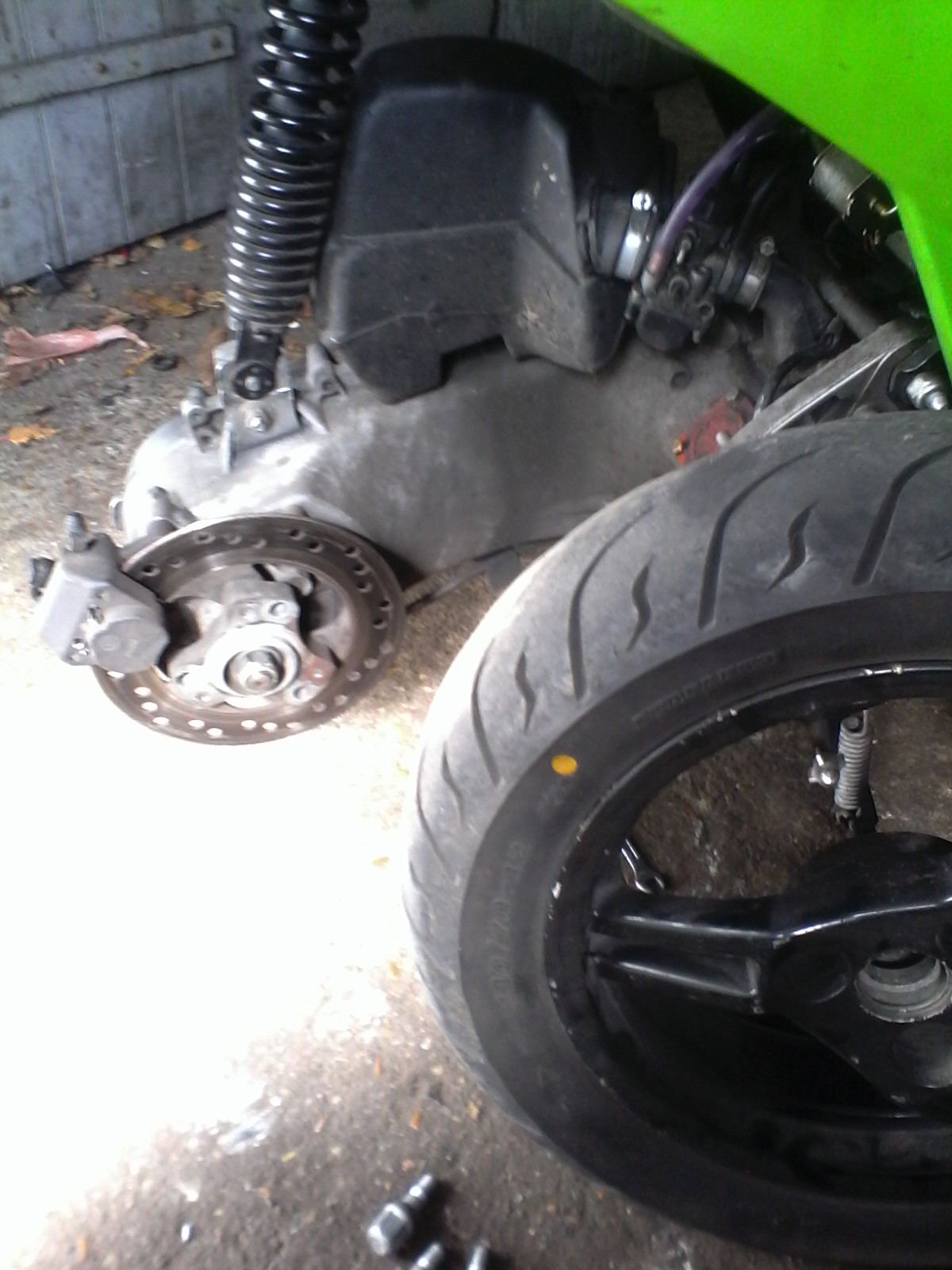

Esthetique: Montage jantes de 12 pouce de ludix blaster,
Adaptation d'un étrier et d'un disque arrière de citystar,
Peinture home made a la bombe,
Adaptation d'un halogene de 50w a la place du lenticulaire d'origine peugeot et d'un feu arrière type lexus,
Carter de kick ajouré pour refroidir la variation,
Adaptation de marche pied en alu,
Guidon et potence TNT,
Poignés Pro Grip,
Compteur vtt,
Starter a tirette chromé posé sur le haut du marche pied.
