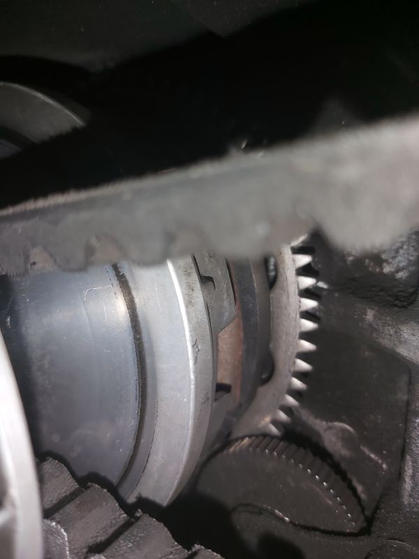

scooter mbk - yamaha Courroie ne monte pas en haut du variateur
yanisspn a posté une question dans Variation et transmission
Bonjour , j'ai un souci avec mon variateur je n'arrive pas à faire monter la courroie en haut du variateur j'ai essayer des galets d'origine des 3.5 g et 5g ça change rien elle reste bloquer au même niveau elle ne monte pas plus haut j'ai enlever la rondelle sa monte un peu plus haut mais y reste toujours une bonne marge je trouve
