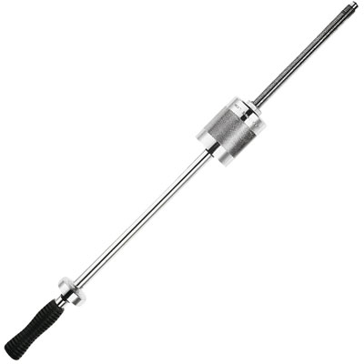

  16. Il y a mieux que le chasse goupille pour sortir la cage à aiguille. Un extracteur à masse, en gros, tu viens serrer la cage par l'intérieur de celle-ci et avec la masse tu l'extrait. Ca ressemble à ça :
