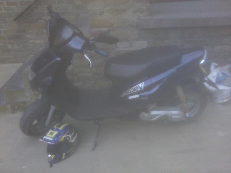

Bonjour, bonsoir. Je possède un CPI Popcorn 50CC, il va super bien pour un scoot taiwanai j'en suis même étonner pas le moindre soucis avec, c'est une occasion que j'ai acheter qui a 8000km mais la mécanique tourne comme une horloge je monte à 80Km/h et il démmarre en 1/10 de seconde Seulement avec 8000km au compteur et une année de 2003 il à les cache un peu usé; trop a mon gout que j'ai envie de le retaper visuellement, je compte pas claquer des sommes astronomiques et surtout pas touché au moteur, je voudrai juste le rajeunir point de vue esthétique je liste si dessous ce que je voudrais modifié ou ajouter -Remplacer guidon d'origine par un TNT -Poignée de frein anodisé -Pose pied anodisé -Par chute anodisé -Béquille anodisé -Kick anodisé -Mettre pot de détente avec cartouche anodisé -Couper la bavette arriére et mettre une plaque -enlever garde boue avant c'est fait -Phare blanc au lieu de jaune -Clignoteurs en goutte d'eau carbon et fumé -Repindre cache -Repeindre jantes -Repeinre les plastiques noir en couleur voilà j'écoute vos avis dites moi ce que je devrai modifié ou pas si vous avez des idée je vous écoute voici mon scoot d'origine et le résultat approximatif que je voudrai je dis bien approximatif car je ne veut pas modifié les carénage, juste les peindre point
