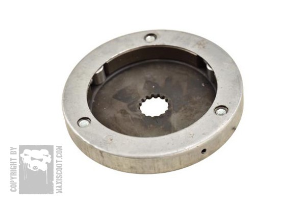

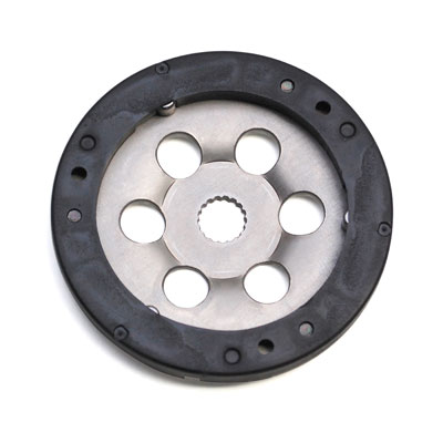

Bonjour, bonsoir. Je doit racheter cette pièce pour mon scoot mais avant de commander je doit savoir si elles sont pareil, je sais que ses pièces son esthétiquement pas les même, mais es-ce que mécaniquement elles sont différente l'une de l'autre? L'origine Celle que je compte acheter merci, bien à vous -

Si on compare la roue libre d'origine a celle du nitro esthtiquement elles sont pas pareil mais mécaniquement elles semble pareils toutes les deux http://www.discount-scooter.fr/6232-4345-large/roue-libre-démarreur-mbk-booster-top-perf.jpg https://www.google.be/search?q=roue+libre+démarreur+cpi+keeway&newwindow=1&es_sm=93&source=lnms&tbm=isch&sa=X&ei=HD64VKukLYLpap3HgsAG&ved=0CAgQ_AUoAQ&biw=1280&bih=667 -

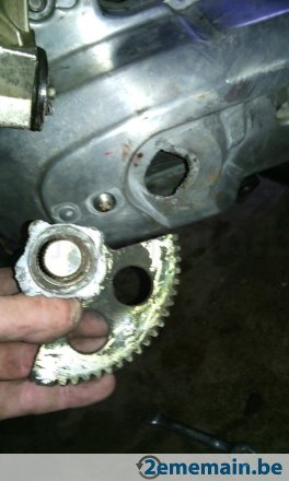

Je sais pas refaire mon kick car le carter est casser autour de l'axe faut remplacer carrément le carter et impossible de retrouver le même carter que se soit neuf où même occasion j'ai chercher sur le net mais quand je trouve y'a pas de stock j'ai même écris un post sur ce forum et mis une annonce sur un site pour savoir ou je peux trouver un carter CPI Popcorn mais j'ai jamais eu de réponse
