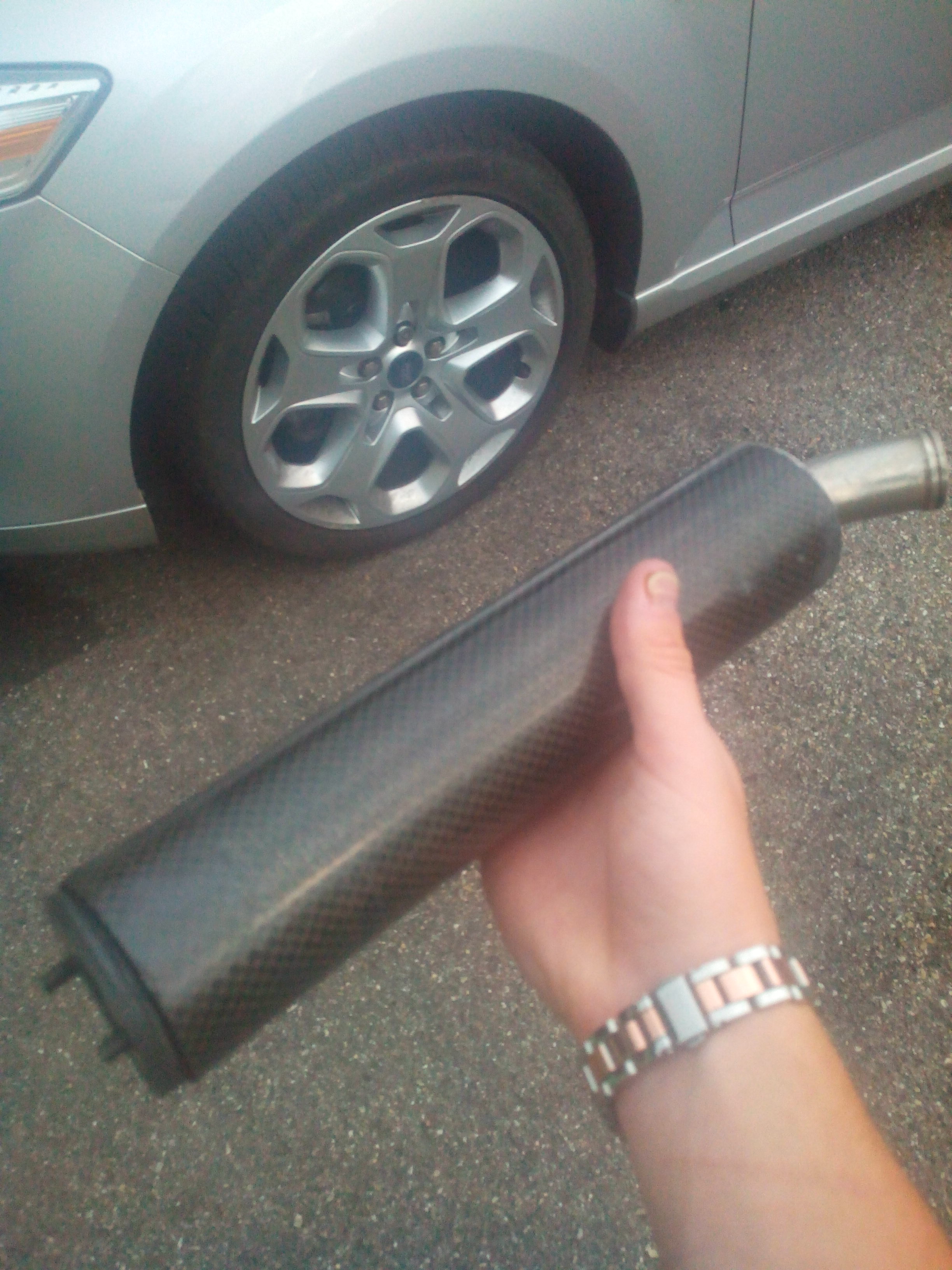

Ah ok donc j'pense qu'il vaut plus grand chose alors je vais essaie de le vendre quand même on sait jamais
au moins j'en suis sur maintenant t'aurais dis pour sportive comme JB ou mecaboîte ? :0
en même temps c'est complique, il était bien monte sur un moteur de derbi mais sur un cadre de gilera donc bon franchement même mon frère ne s'en rappel pas Je me rappel juste que pour installe le pot vers là cartouche, ils avaient du rajouté une barre pour qu'il soit bien tenu donc j'en sais strictement rien

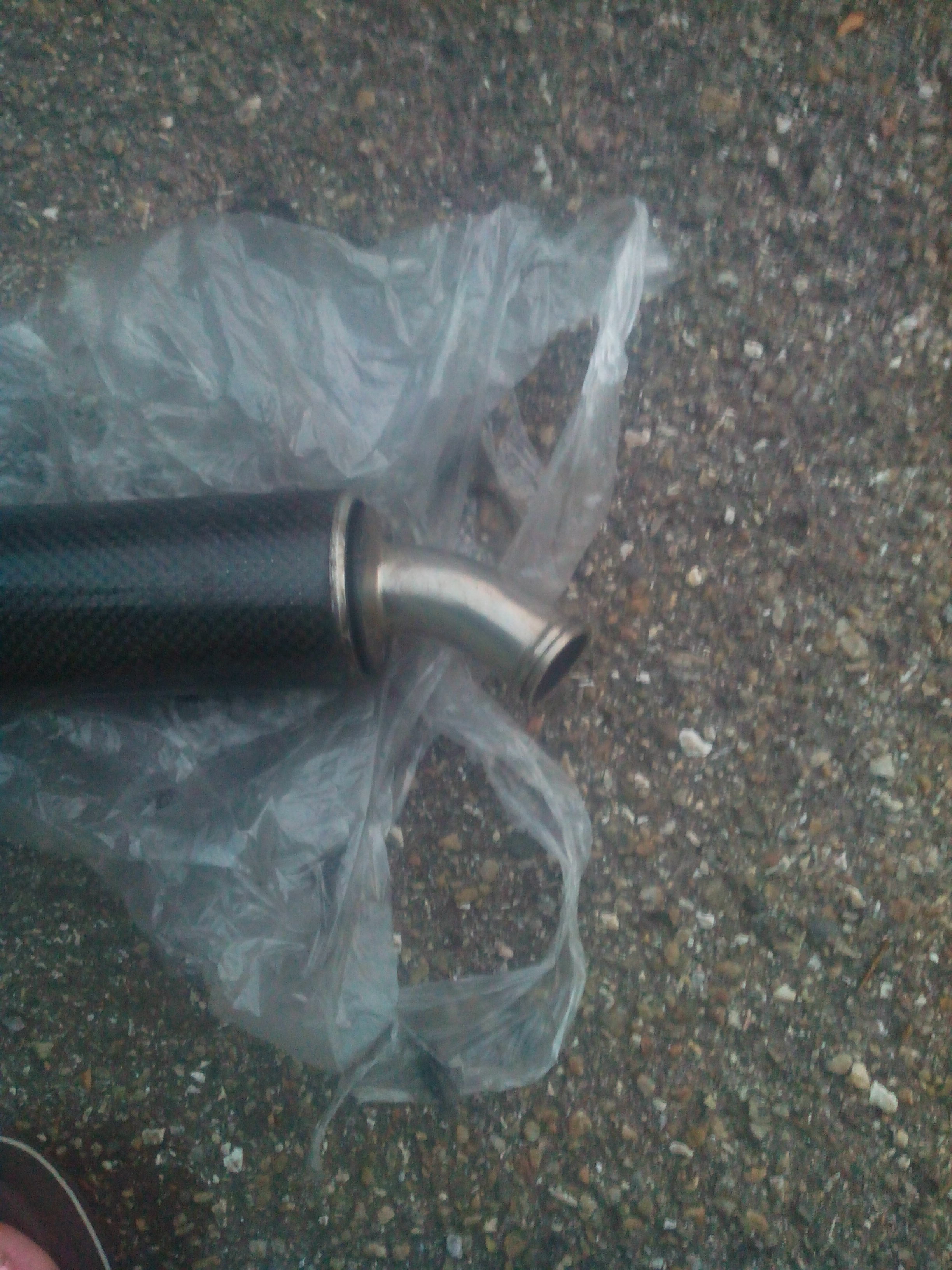

Ce qui me fait chier est que là marque yasuni n'est pas dessus m'enfin... pas grave Je vais lui faire un bon coup de propre, remplir là cartouche, mettre des écrous neuf pour là cartouche, gratté un peu tout ça et puis faire un petit combo avec 2 jantes avec pneu ( avant bon / arrière à changé ) + 1 couronne qui est resté avec là jante arrière. Si je fais tout ça au plus propre ( sans que ce soit neuf non plus hein, je peux peut être en tiré un petit 150e nan ? J'ai pas envie d'arnaque non plus xD
J'ai là cartouche j'ai les ressorts pour le montage aussi normalement ( peut être pas tous mais bon ) Faudrait surtout refaire un petit coup de propre à ce pauvre petit si je le refait au plus propre ( sans revernir n'y decalamine ) avec cartouche et laine de verre change etc.. ( vue que j'en suis charge tmtc xD) je pex imagine un petit 100e quand même ? Le seul vrai default est qu'il est un mini poque au niveau du coude qui je pense est rapidement récupérable, un coups de vernis avec un décrassage et normalement au top
Il lui ressemble bien c'est sur on ma dit pro race mais bon tu serais à peut près comben il pourrait valor d'occasin ? Édit : je viens de voir enfin d'après des images, il n'y a rien d'écrit sur le yasuni en tout cas pas ce qui est écrit sur le pot en photo à moins que les photos soient dans le mauvais angle mais seul quelqu'un ayant un r2 pourra me confirmé
