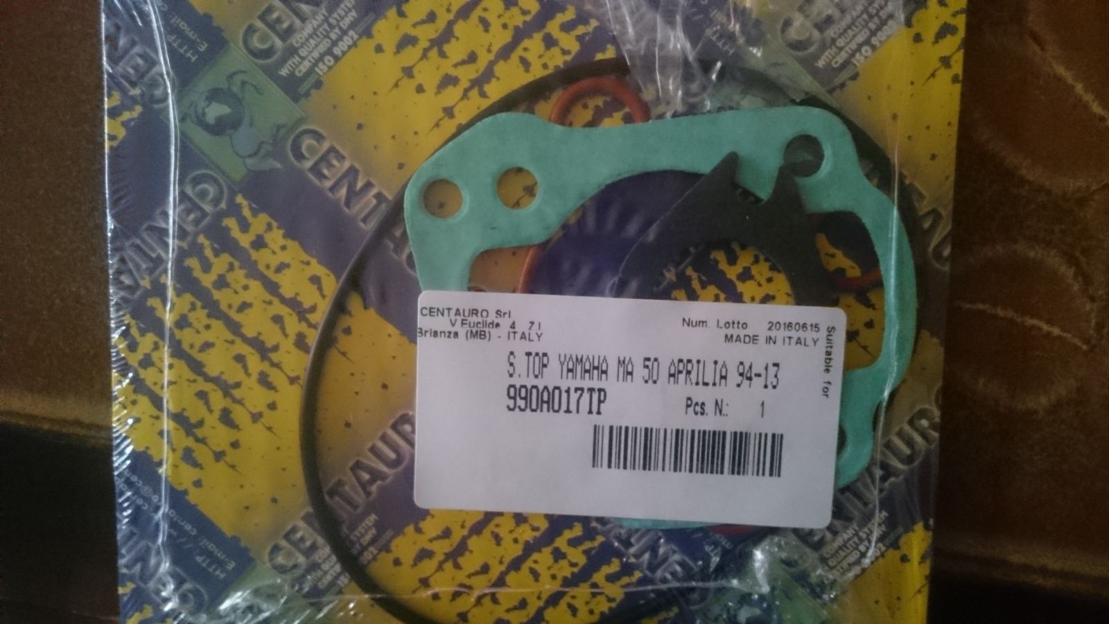

  15. Bonjour, bon j'ai une légère fuite au niveau de mon moteur j'ai du liquide de refroidissement qui sort quand le moteur refroidis mais pas méchant, j'ai acheté le kit de joint de culasse, joint pot d'échappement, etc, saufque je sais pas comment procédé pour démonté vue qu'il y a plusieur joint c'est un jog rr yamaha année 2012 moteur horizontal. Pourrai-je avoir des explications? s'il vous plaît.
    1. Afficher les commentaires précedents  6 en plus
    2. fred82000
      fred82000
      on lui dira si il y a besoin
    3. vallée
      vallée
      Ok je vous tiens au courant des que m'y attaque je le ferai plus tard il a 50000 km et tourne super bien jusqu'à maintenant. Merci les gars
    4. vallée
      vallée
      j'ai fait ce que vous m'avez dit le haut moteur quand je l'ai démonté faisait pas ressortir le piston c'est un simple couvercle avec les joint le noir et le marron il y a rien d'autre celui du pot je m'en suis pas occupé par contre j'ai oublié de mettre de la pate a joint je m'en suis aperçu au dernier moment et j'ai continué a remonté le carter et je me suis aperçu que sa refuyais.
      est-ce vraiment le manque de pate a joint qui fait la fuite?
