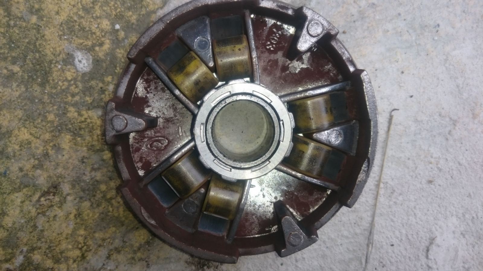

  25. Cc bon j'ai démonté pour voir l'etat des galets c'est pas cela ils sont bons encore, la courroie est impecable
    1. vallée
      vallée
      Je perd de l'élan dans les monté depuis que j'ai changé le piston et sa chemise qu'èce que ça pourrai être? C'est un ride kallio il y a tout d'origine.
