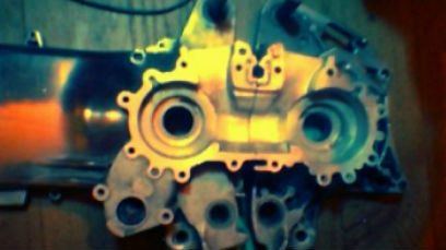

  1. tinken27240

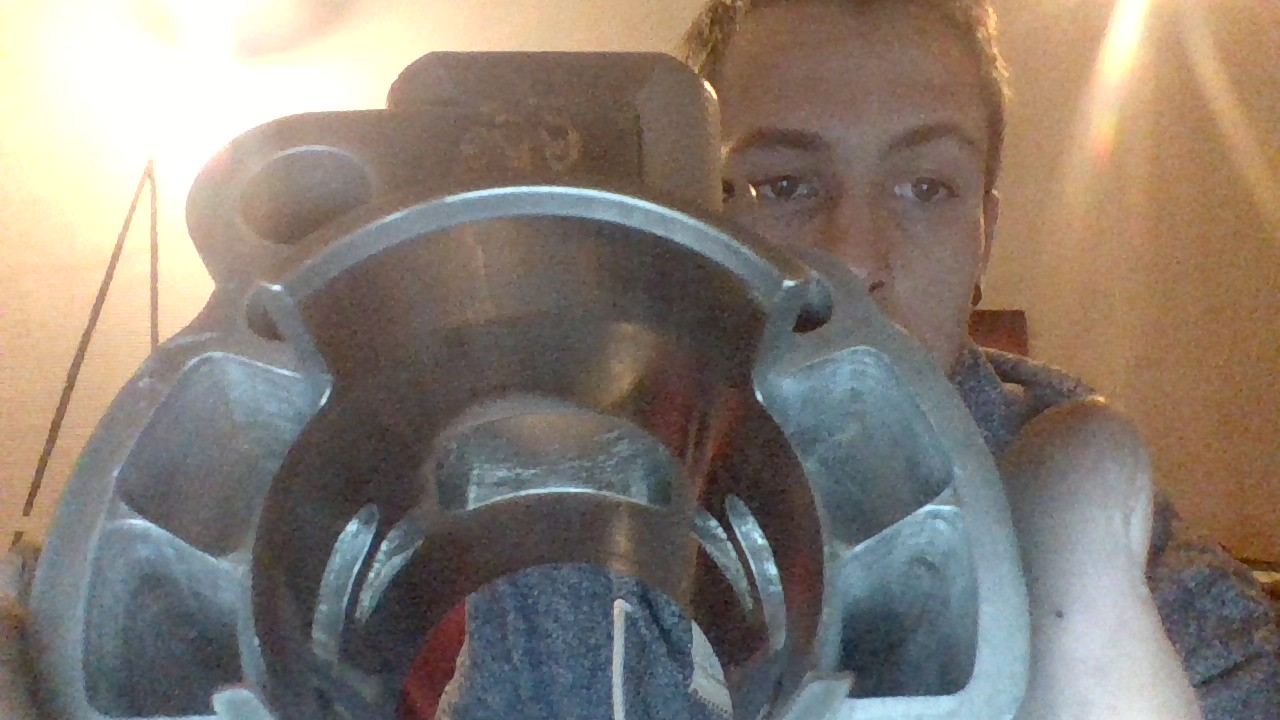

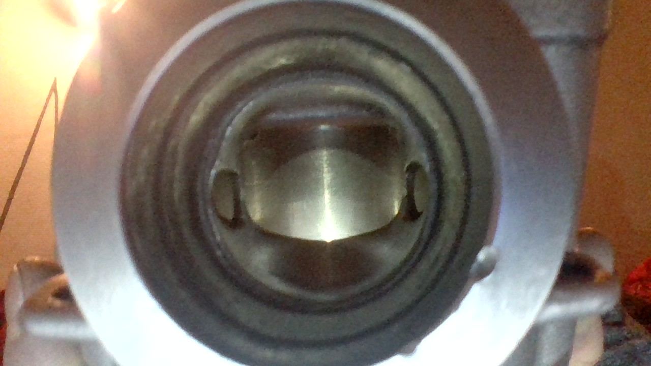

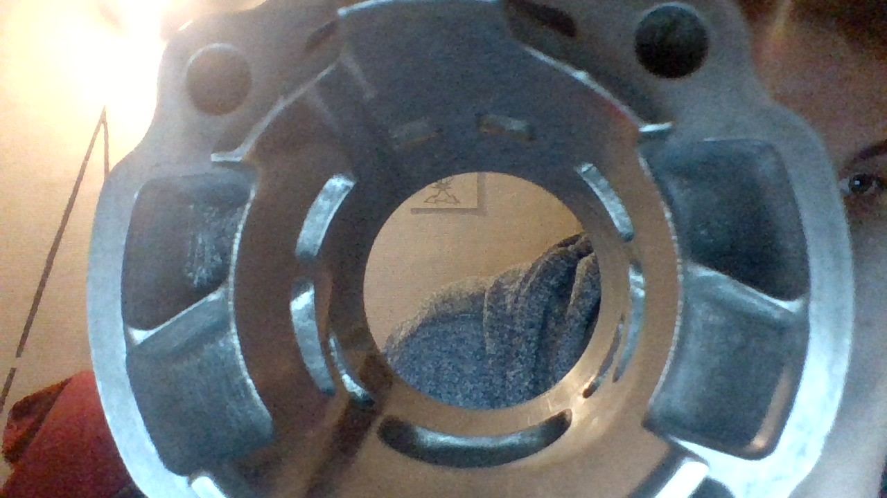

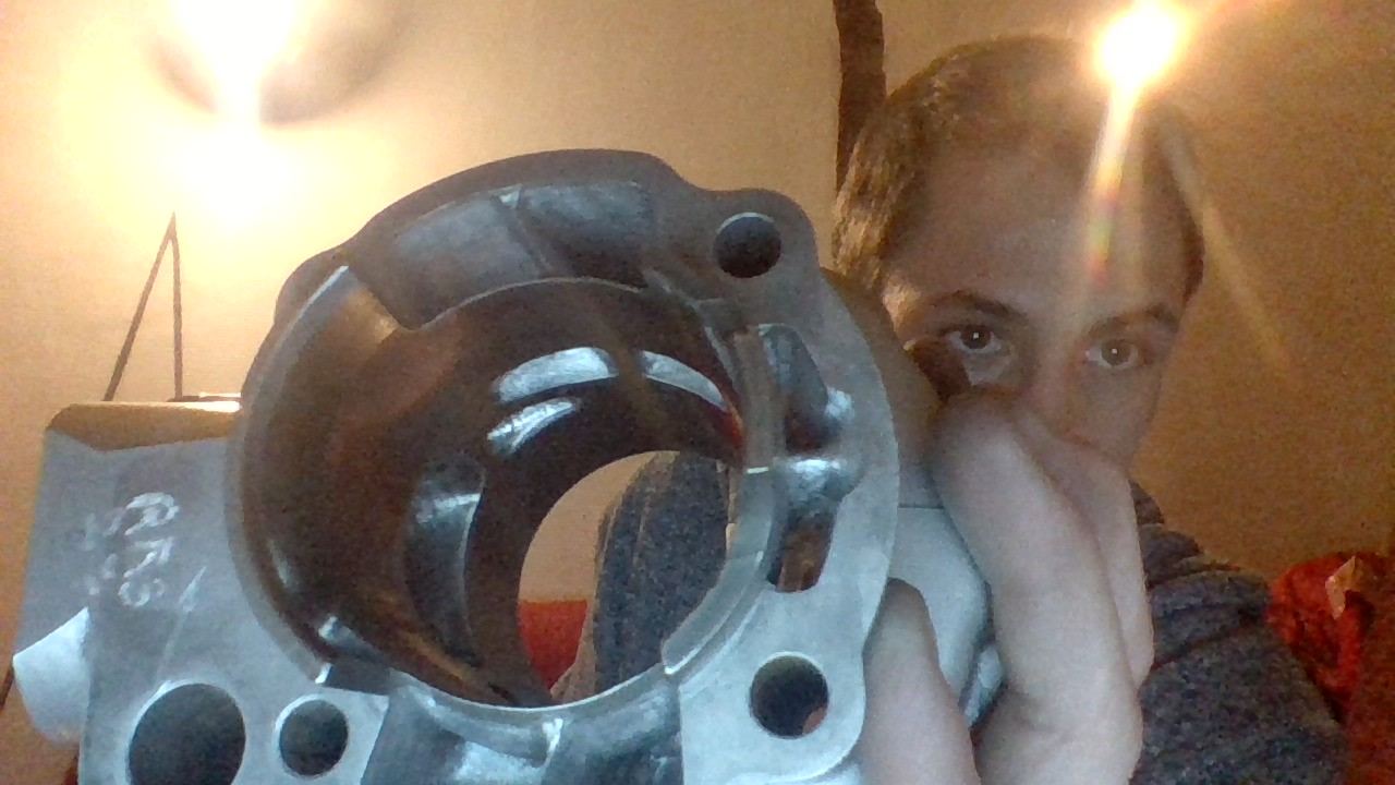

    mécaboîte projet dt 86 italikit by RRS27
    ouais la je bosse encore dessus du coups 134 195 °
  2. la suite ;)  86 ital  #le carter

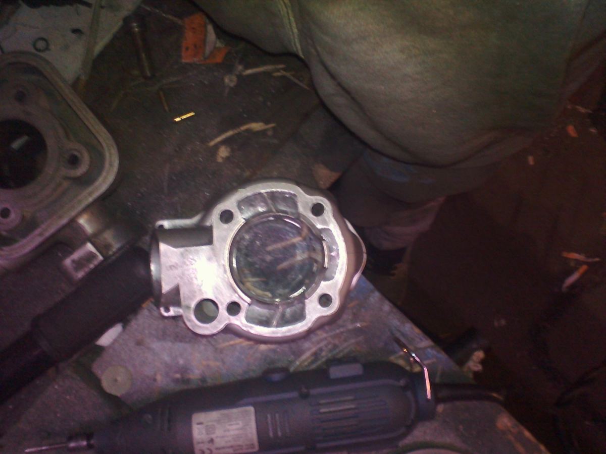

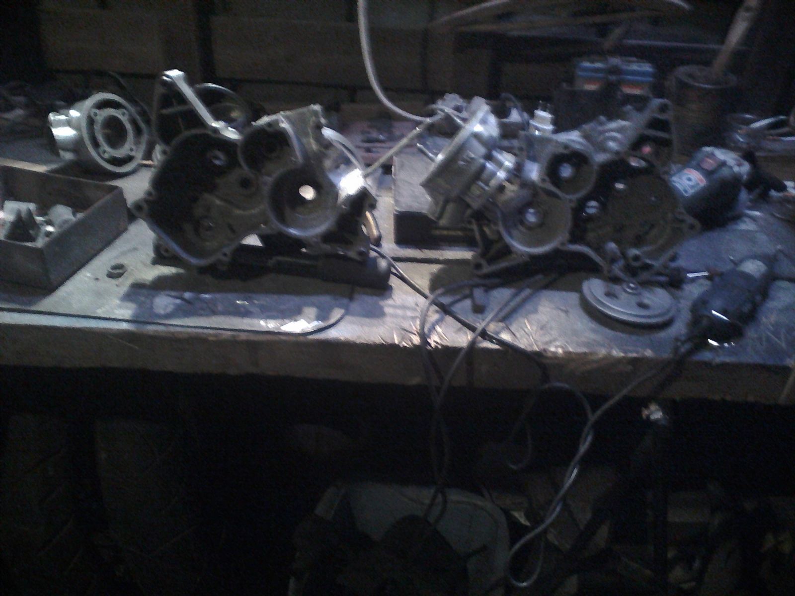

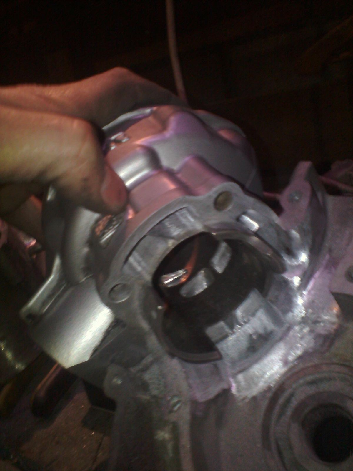

      Qu'est ce que tu veux faire à part aligner ? ^^
    3. tomMpower
      tomMpower
      finalement ta ouvert?

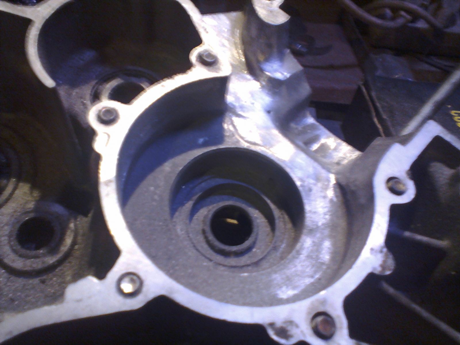

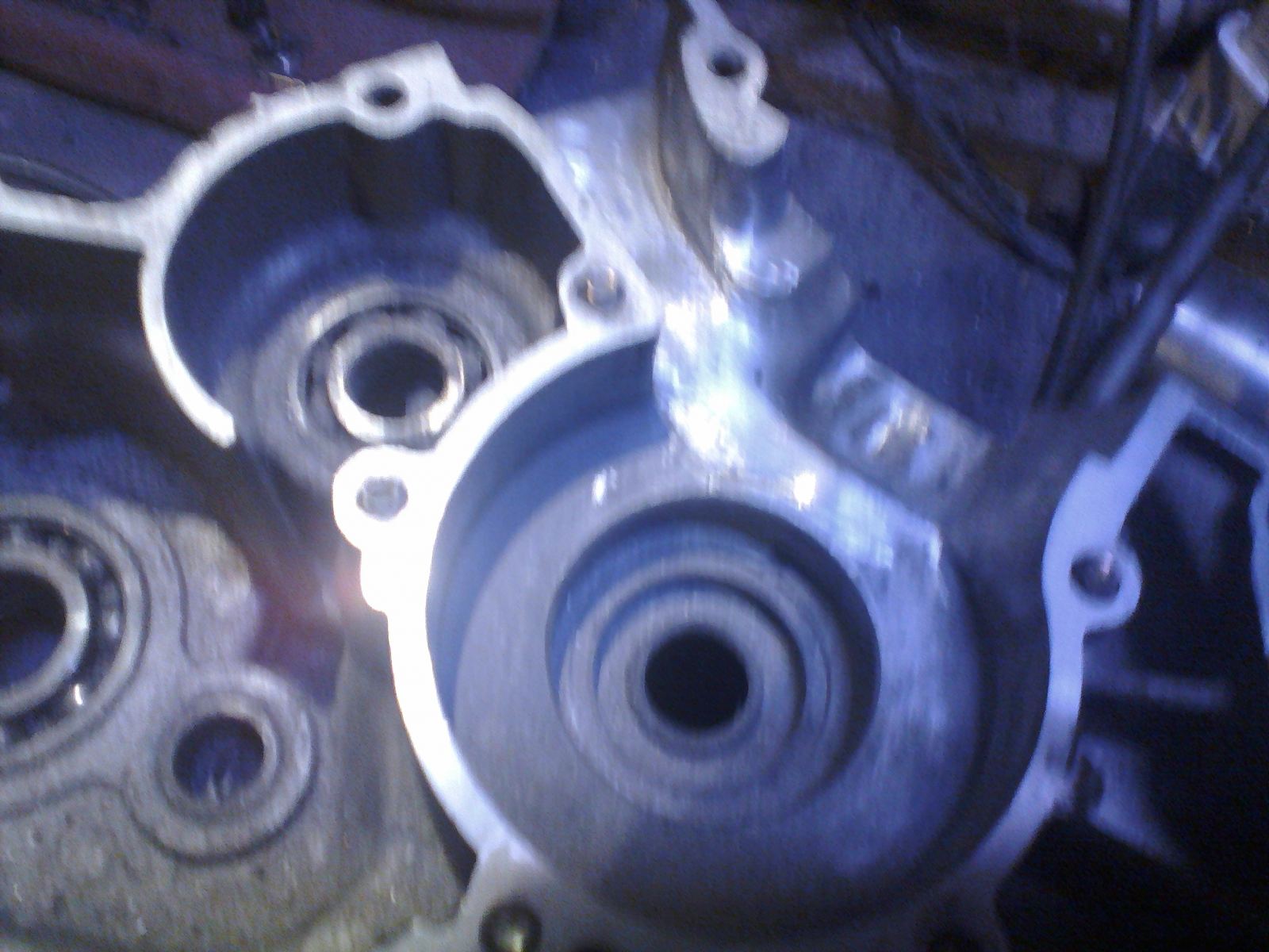

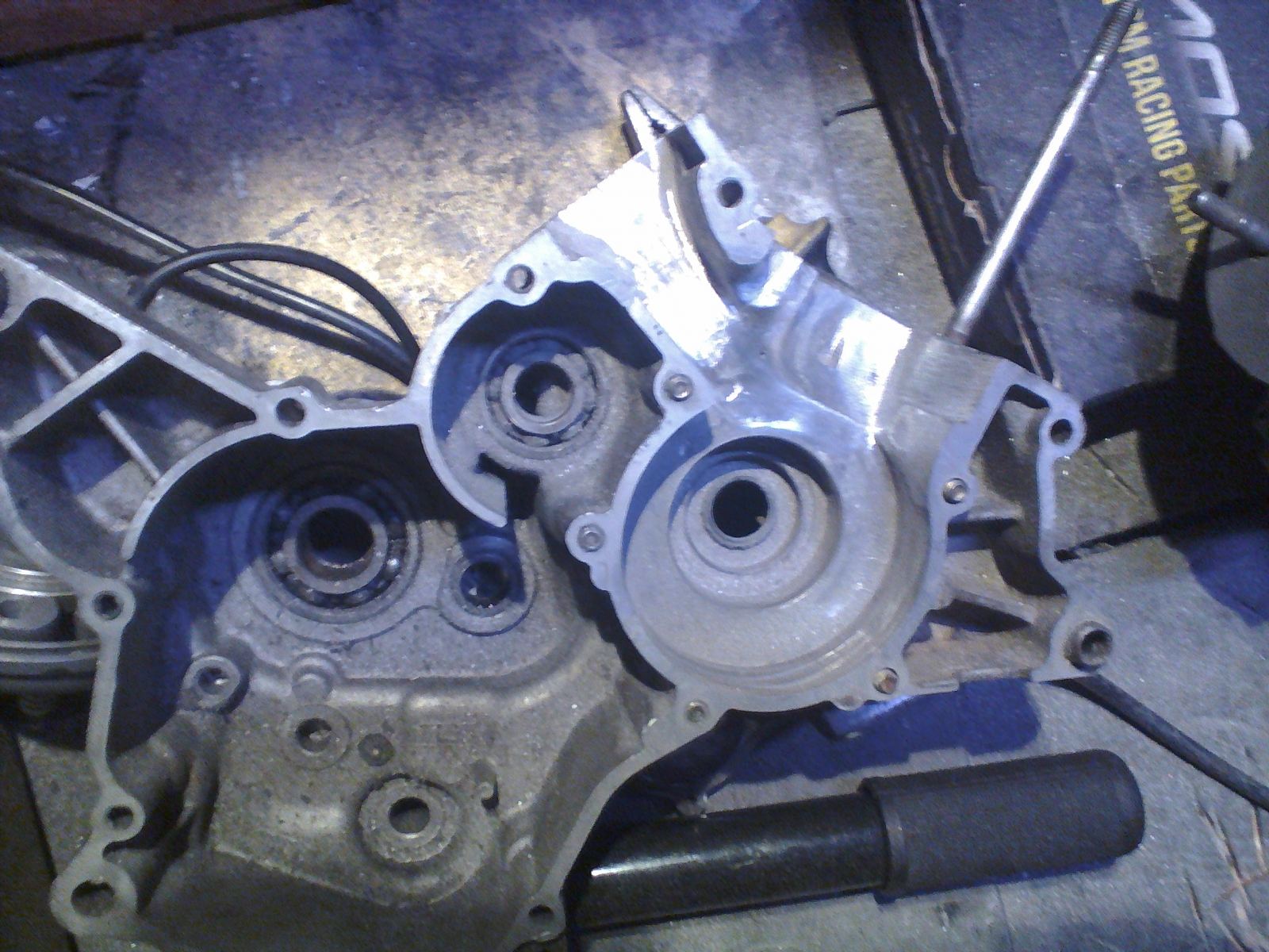

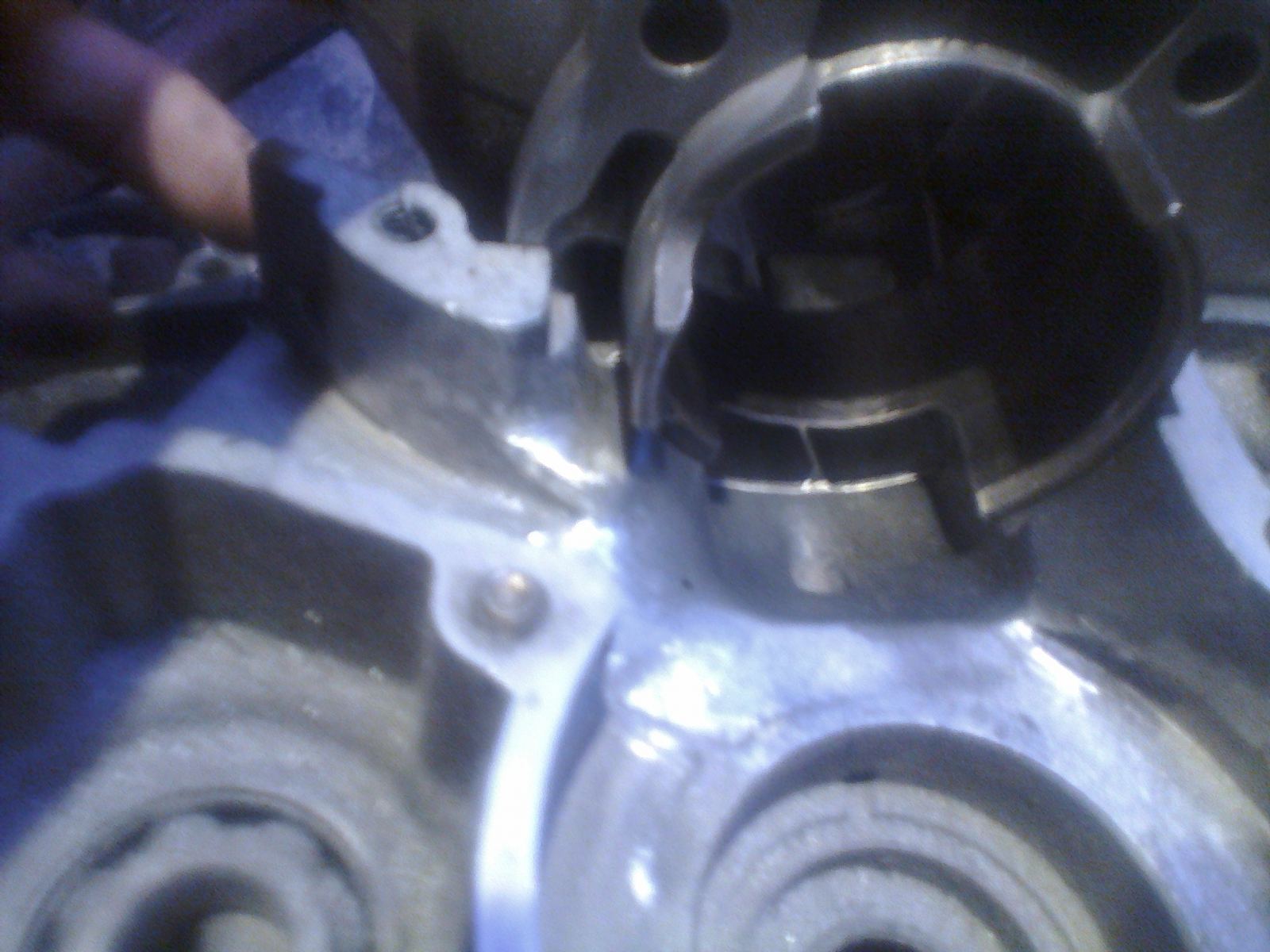

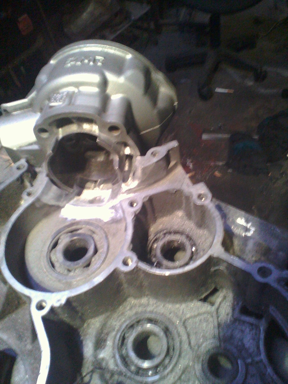

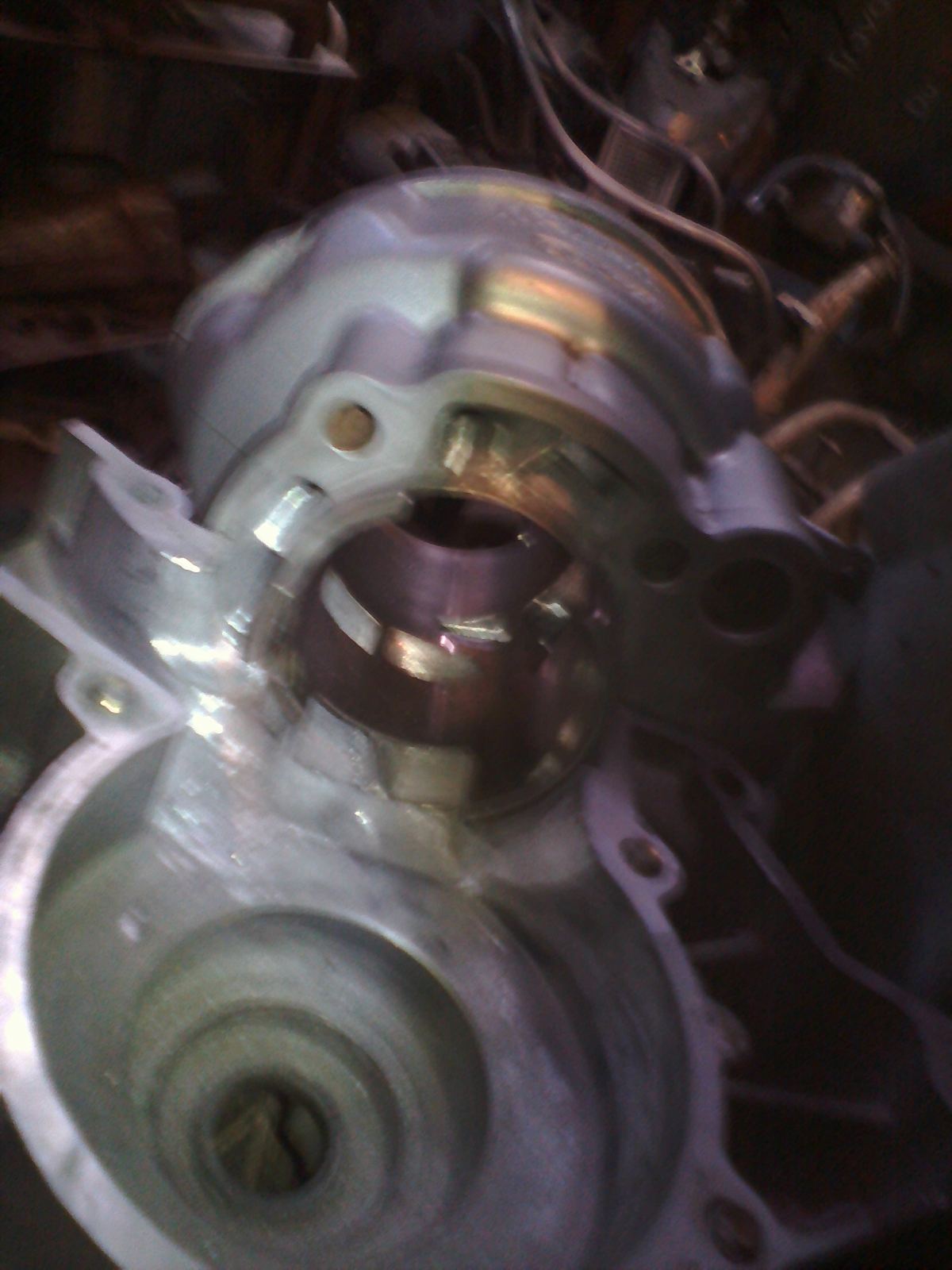

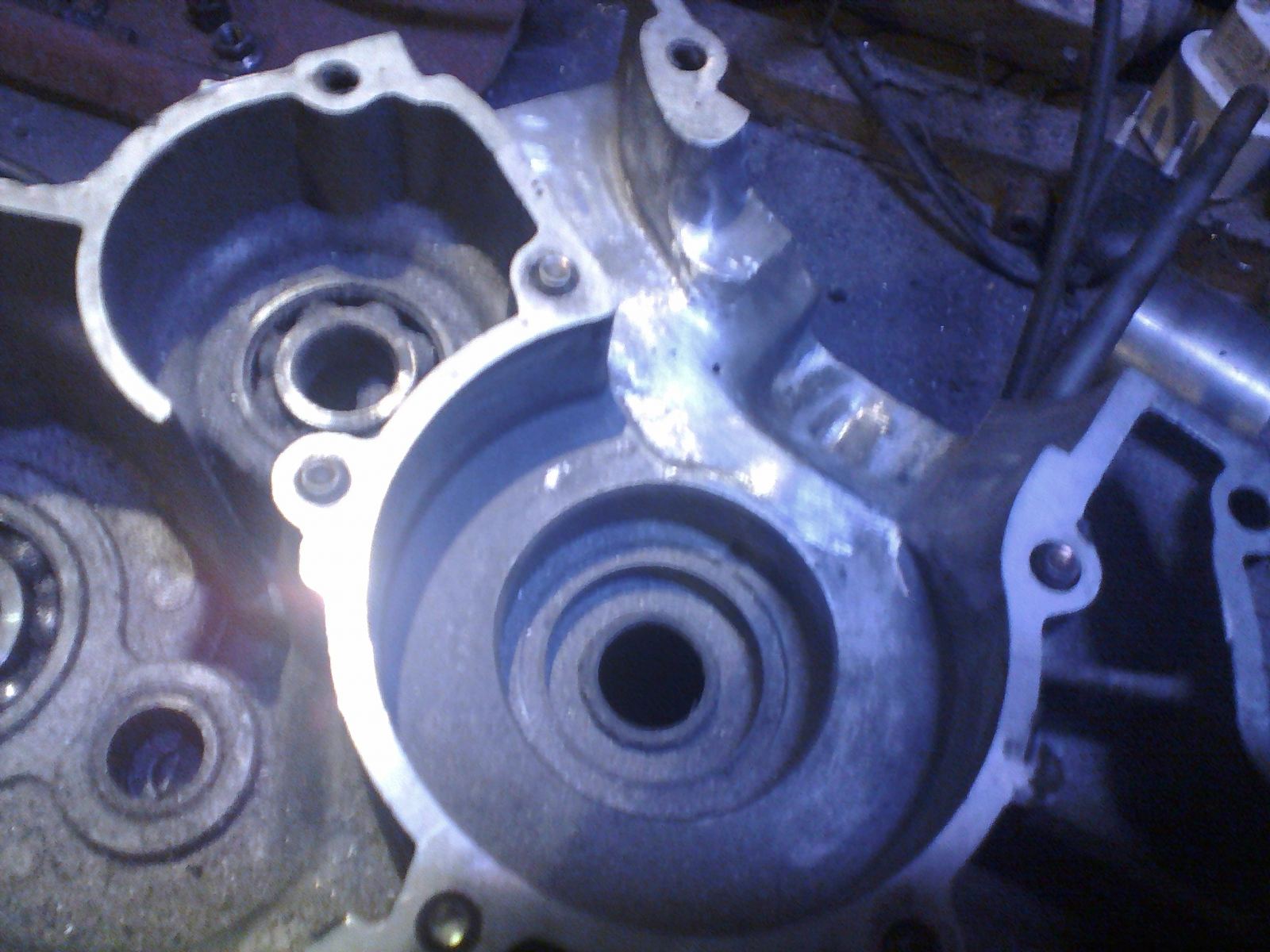

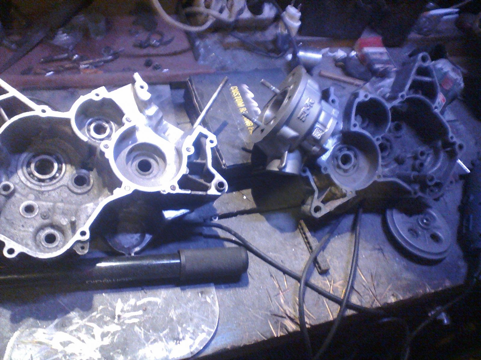

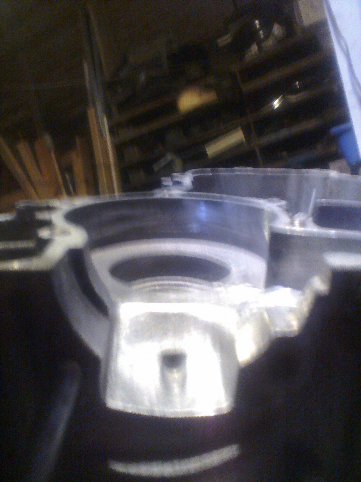

    4. tinken27240
      tinken27240
      oui  un otre bloc carrément  :cool: jen ai en rhab IMG_20160325_172848.jpgIMG_20160325_172900.jpgIMG_20160325_205114.jpgIMG_20160325_205119.jpgIMG_20160325_205137.jpgIMG_20160325_205229.jpgIMG_20160325_205332.jpgIMG_20160325_205511.jpgIMG_20160325_205723.jpgIMG_20160325_205732.jpgIMG_20160325_205745.jpgIMG_20160325_205754.jpgIMG_20160325_205805.jpgIMG_20160325_205828.jpg
      ça ;) finis pour le coup
      plus que la finition

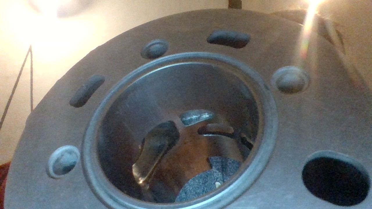

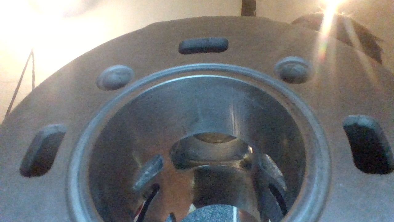

  4. prépa stage 2 du kit 86 italkit   des avis ???

      ouais j'ai vu ça chez airsal quand j'tais sur ludix mdrr    je me suis bien marrer avec les t 6  j'ai jamais trop chercher à avoir des mesures precise a l'epoque je comparais juste  avec differentes prépa.. j'en ai foirer aussi  ^^  , mais la ça fais du bien  d'avoir un pe de theorie  car pour l'instant je ne me suis pas foiré sur am6  et je veux pas que ça commence au prix des pièces :rolleyes:

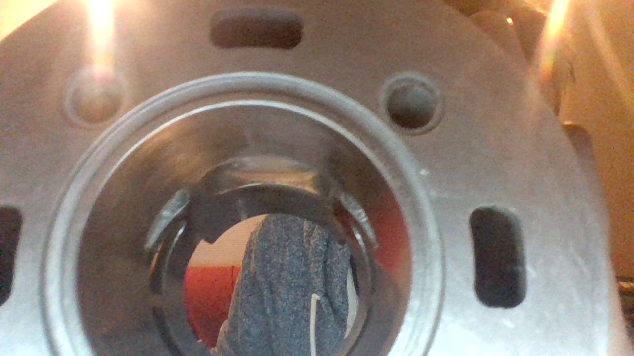

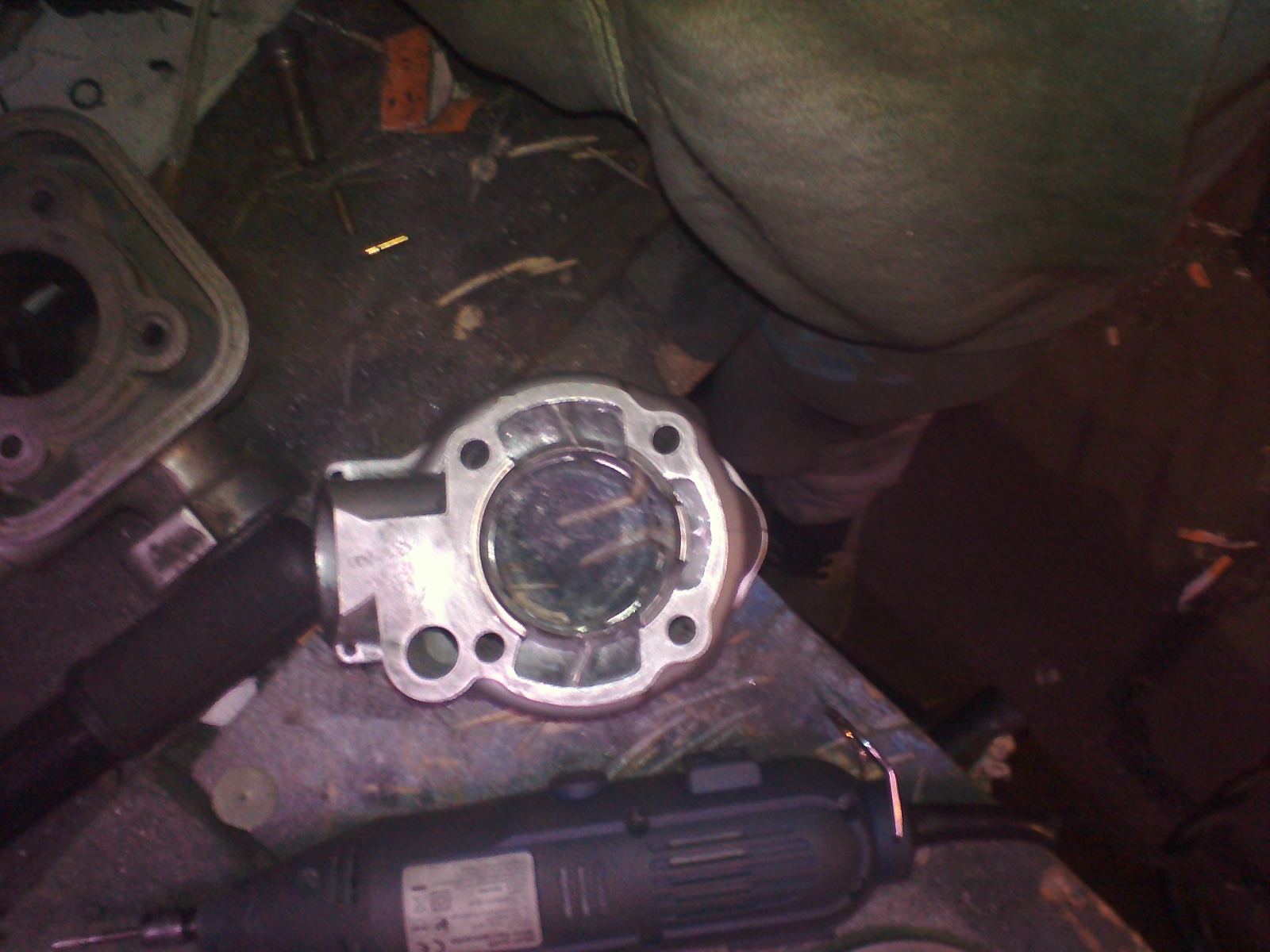

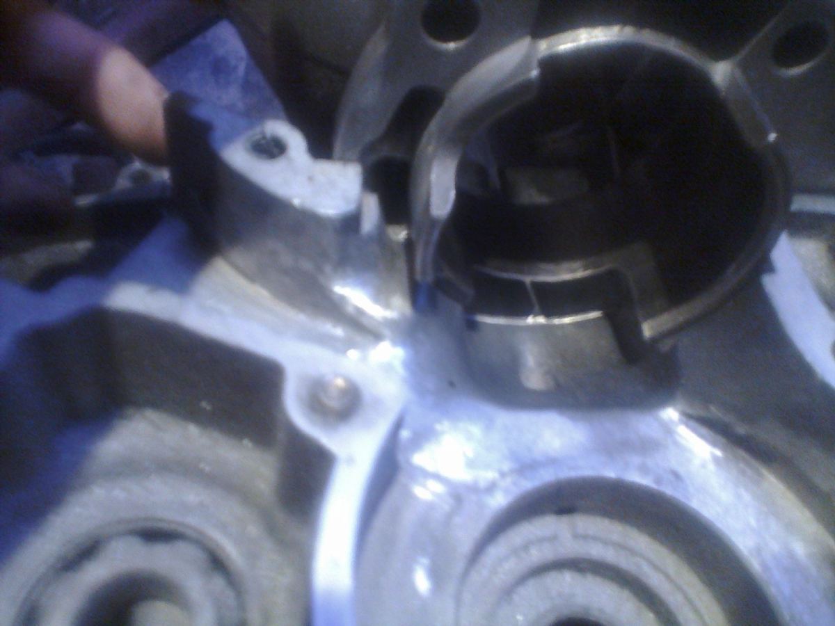

    ouer pas qu'un peu bon j'ai ripper un peu mais le nyclasyl a pas bouffer
  6. tinken27240
    prépa stage 2 =P sans finition
  7. tinken27240

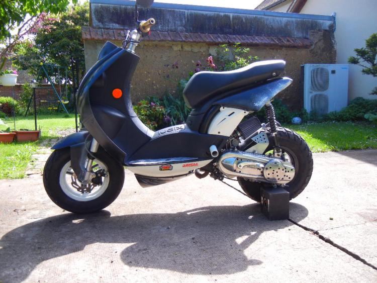

    jsui bien remis lol merci je vous met les vidéos dee ce dimmanche 13 ce soir sa frein pareil le disque lol le plus gros changemant c la fourche qui mas changer la vie et l'amortisseur a gaz a l'arrière alors ptit run les 2 DT pignon de 15 même configuration sauf que j'ai 20 km/h de plus en pointe merci la prépa sauf la mauvais depart https://www.youtube.com/watch?v=Dy9K0vmzE_M

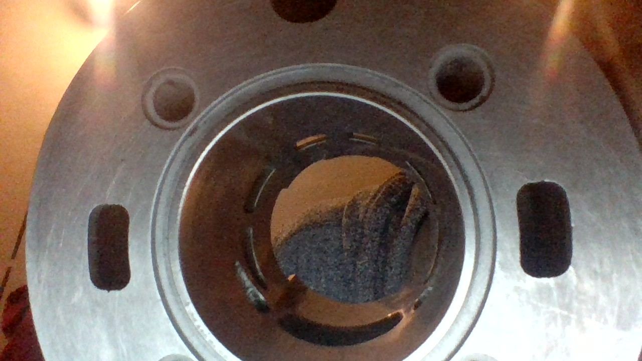

    désoler pour le retard ça arrive aujourdhui =) amortiseur paioli de bultaco durci au dernier cran fourche marzochi monté avec des cales de 3 cm sous les ressort et huile grade 10 spy neuf roulement de roue neuf avant arrière disque 300 mm cylindre italkit ( preparé) plaquettes neuve purge de frein neuve transmi 15 48

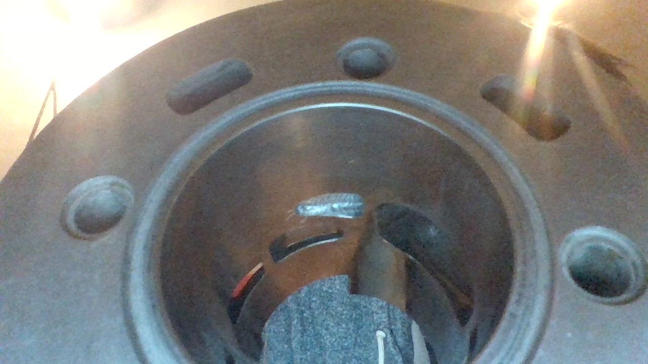

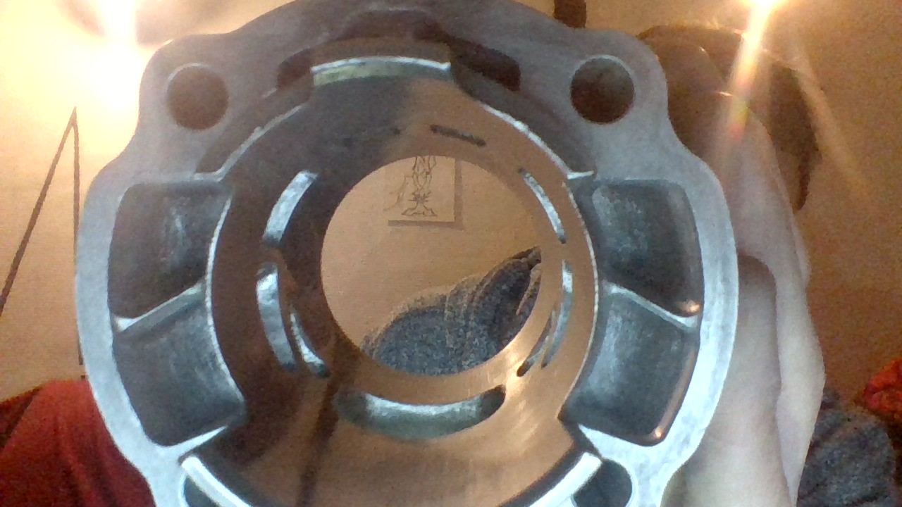

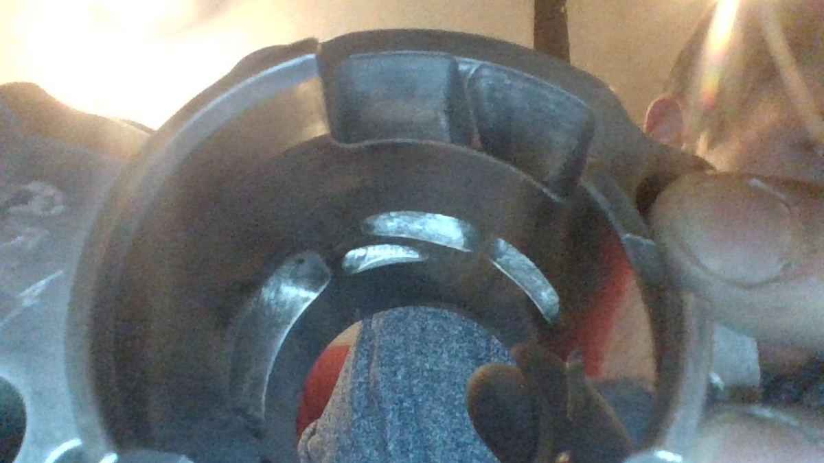

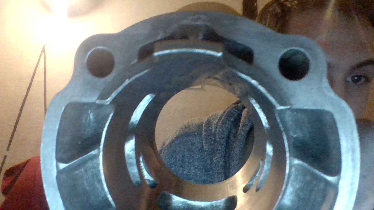

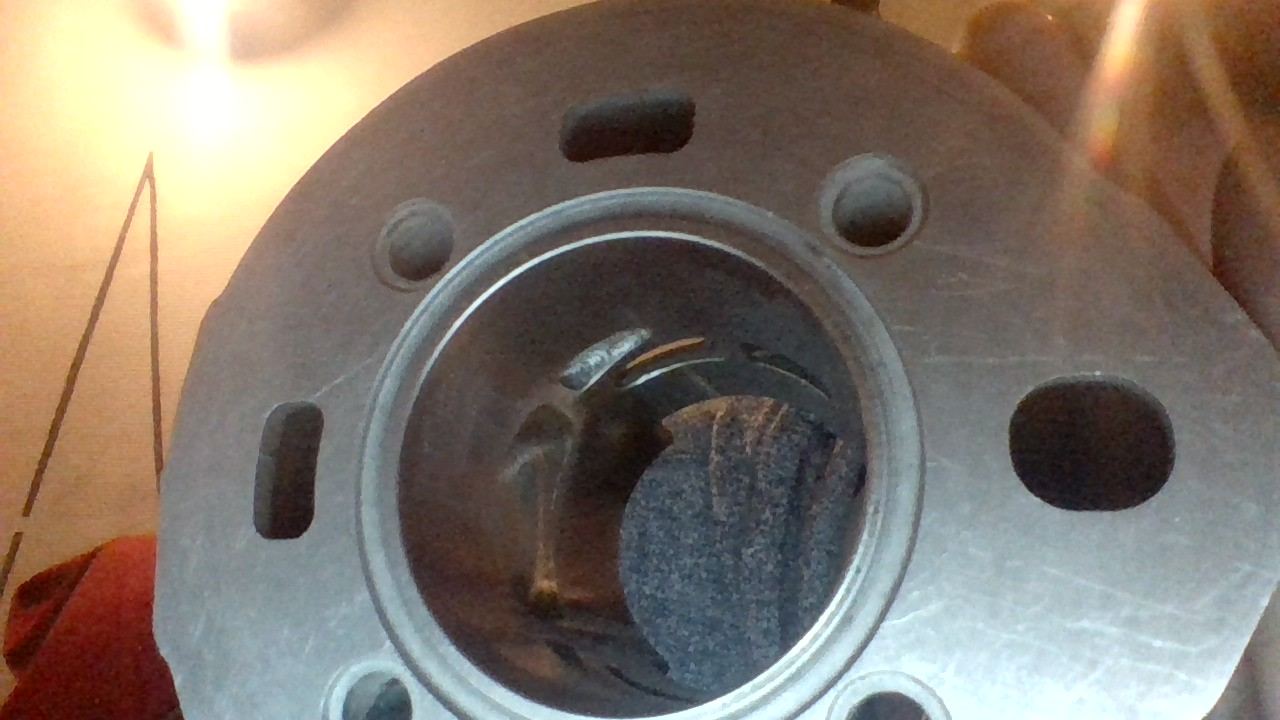

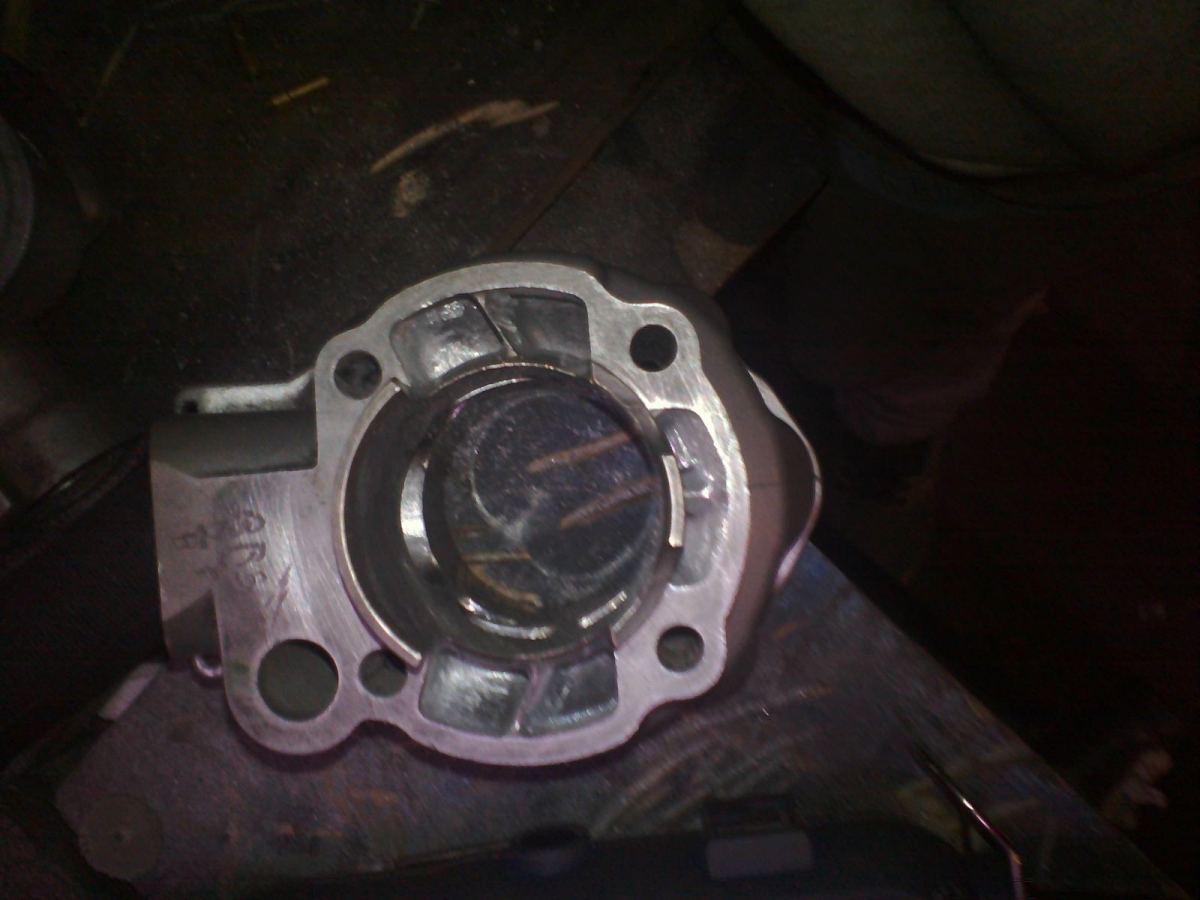

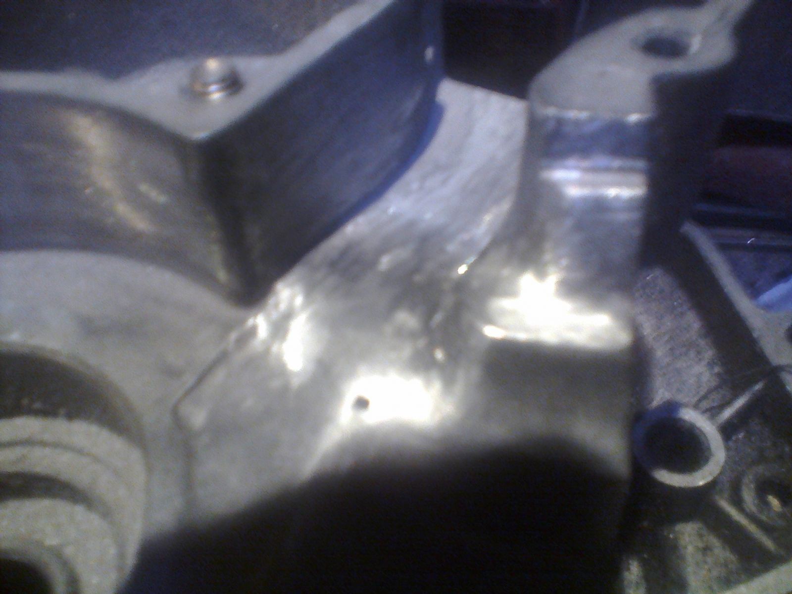

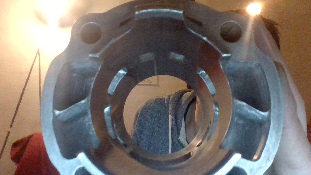

    ouer mai le ital marche mieux stock pour le moment la jv voir les 2 une foi prépa 193 ° a léchappement au lieu de 191° j'ai mis et j'ai tout afiner partout polis l'échappement polis le piston et le top j'ai 135,5 au transfert et 194,5 a léchappement

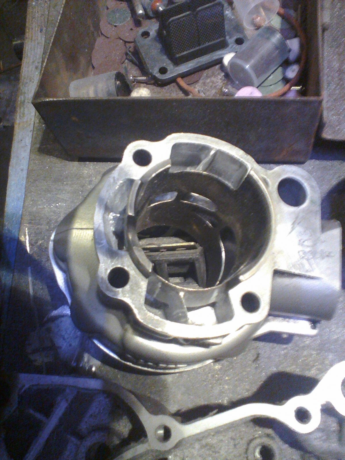

    non juste pas serrée mon pote est en train de me faire les spy et cache poussière et la nettoyer la elle est nikel je la monte demain aprem et la du lourd en prevision une legere prépa du 86 ital et le top alu 86 en cours de prépa
