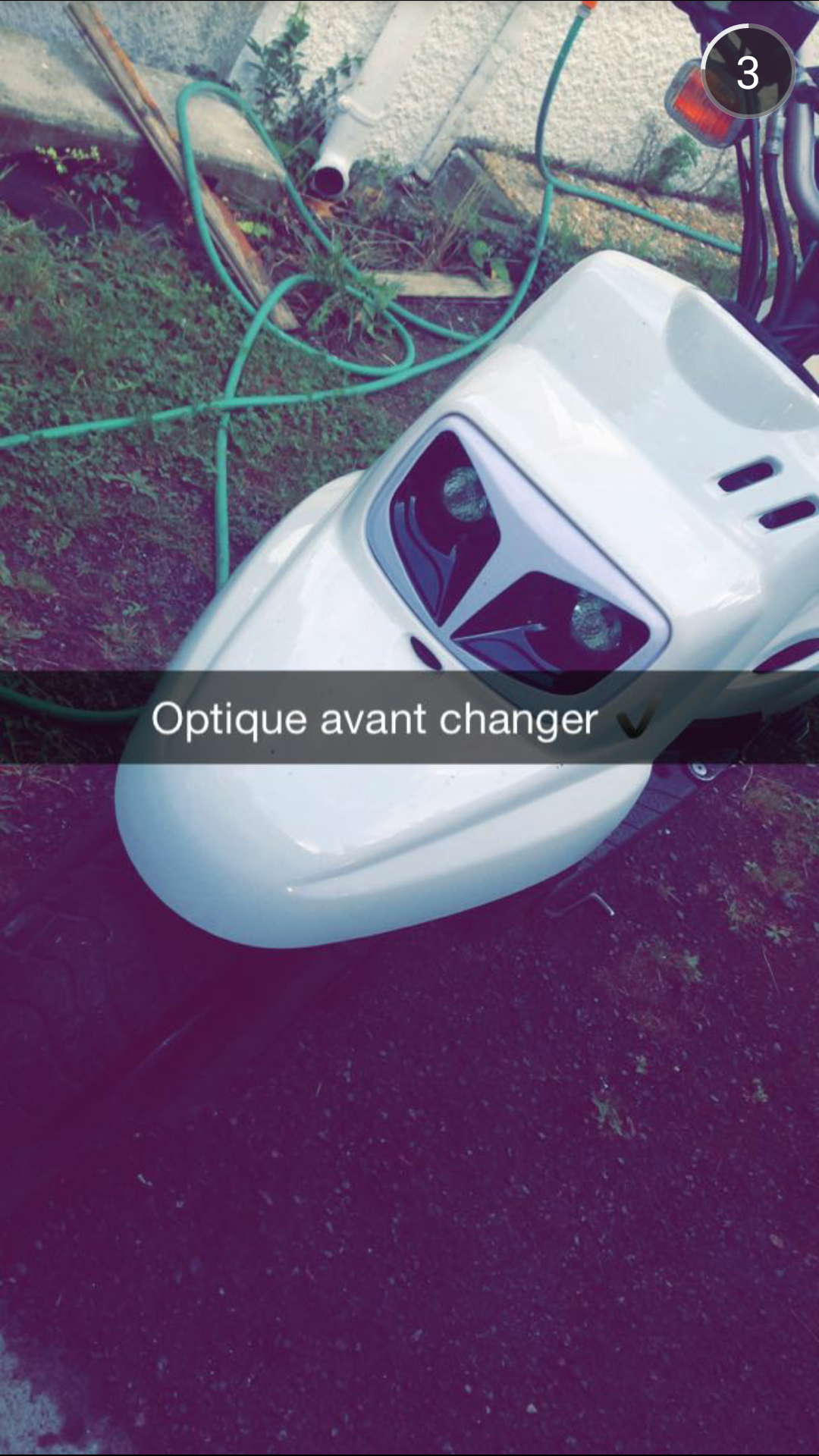

    scooter mbk - yamaha Comment améliorer l'esthétique de mon Booster ?
    Et c'est un optique TunR. Javais pensé Un fil de chaque ampoule > Noir (masse) Un fil sur le vert Et le quatrieme sur le jaune

    2. Holox
    3. beerus sama
      beerus sama
      Ah trop stylée va change de l'origine :cool:
    4. Holox
      Holox
      Avec les carénage blanc neuf sa le fait grave. :)
