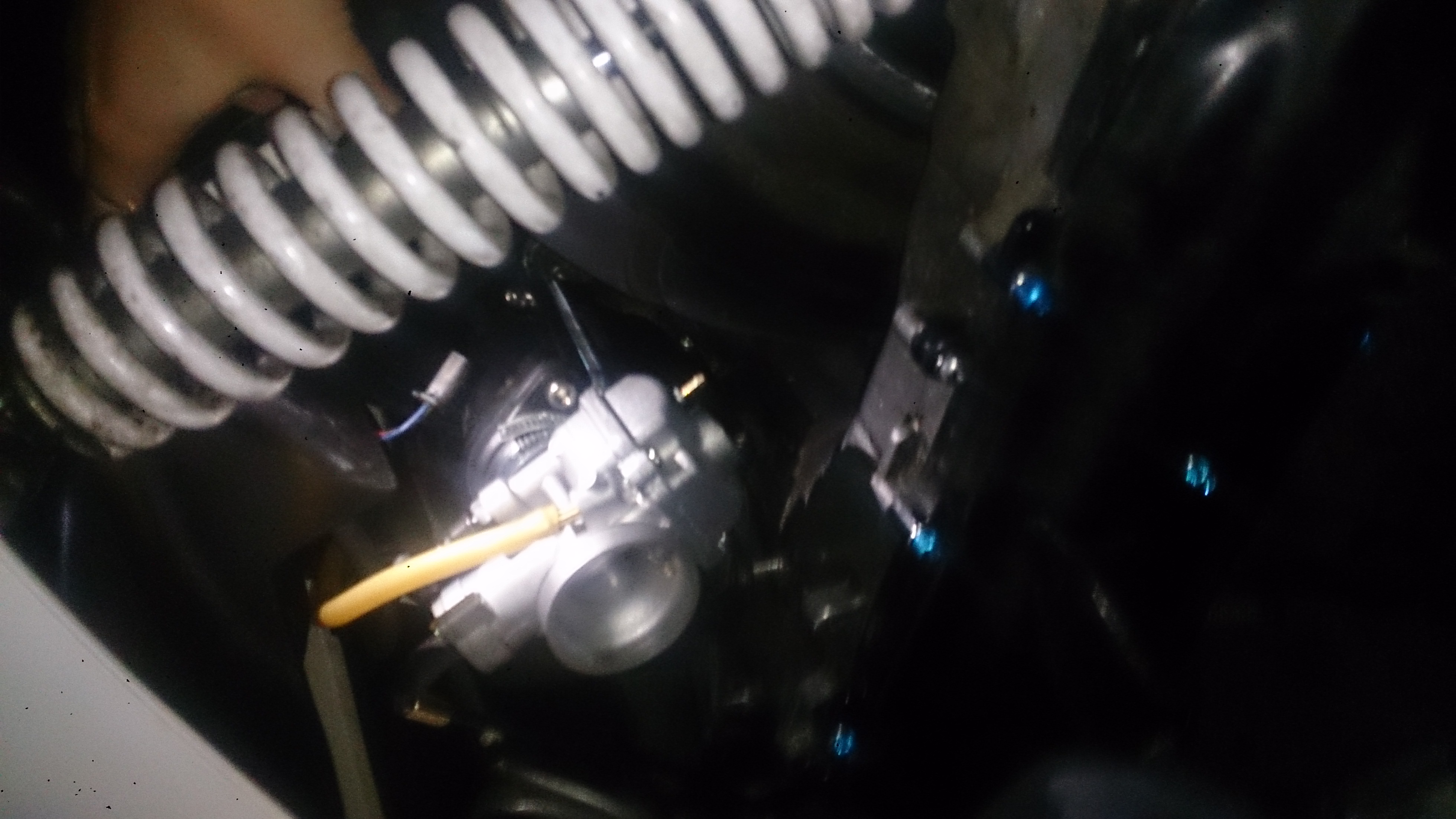

  8. Salut, j'ai un souci avec mon carburateur. Donc j'avais déjà posté comme quoi il est incliné patata... Bref j'ai tout mis aujourd'hui, donc sa marche hyper fort, démarrage canon! Mais comme il est incliné, et que je peux pas faire autrement, quand je m'arrête, sa fuit pas mal par le trop plein. Je sais pas si sa le fait quand je roule. Bref, je pense que c'est les flotteur que je dois baisser, votre avis?
    1. Afficher les commentaires précedents  4 en plus
    2. Holox
      Holox
      Mon trop plein est sur le côté d'où sa penche  pas en bas de la cuve.
    3. Eroan
      Eroan
      Ne reste pas comme ça, pas bon !
    4. Holox
      Holox
      Yep, je change le câble lundi, plutot qu'un câble en deux partie j'en prend un en une partie.

  12. Cliquez pour voir la photo! Mon carburateur est incliné car mon câble est un peu court, cela est dérangent?
    1. Afficher les commentaires précedents  8 en plus
    2. fred82000
      fred82000
      je dire que avans de couper eseille de mettre ta gaine bien rentré dans ton manchon en plastique que tu a sur le carburateur
    3. tomMpower
      tomMpower
      Si sa coince nul part je ne voit en quoi sa serait génant!
    4. Holox
      Holox
      Après il est incliné mais sa fuit pas non plus..

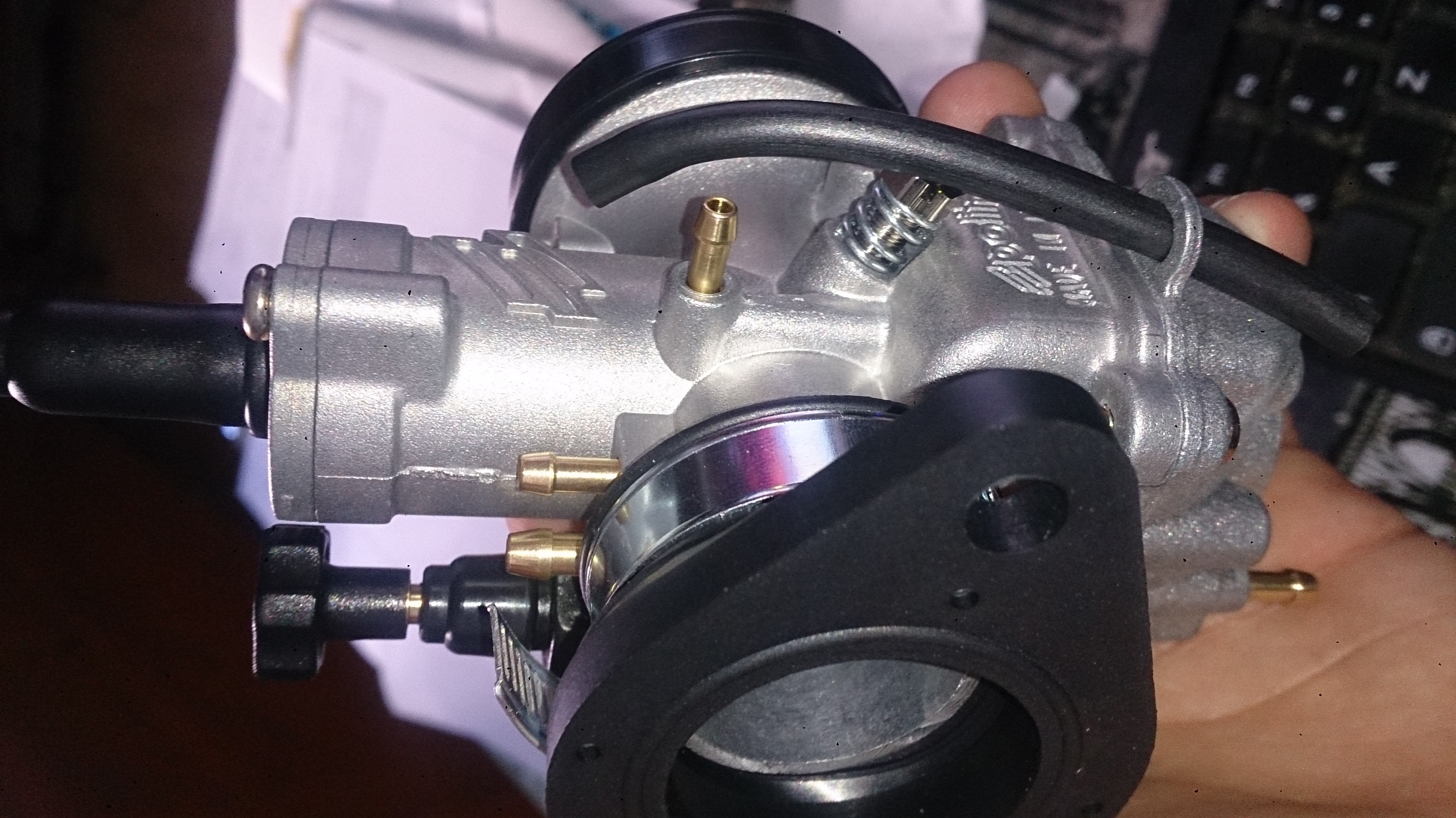

  18. Yop. Plutôt mousse ou cornet pour carburateur 24? (Je peux pas mettre de boîte à air elle ressort du carénage donc abstenez vous de la réflexion xD). J'avais pensé à une mousse polini big EVO en 46mm. J'en connais les inconvénients, mais j'ai bientôt la voiture, donc le scoot sera juste pour pour des rassos, l'été..
    2. jimmy@
      jimmy@
      c'est quoi comme 24 ? si c'est un pwk la boîte ne sort pas plus qu'avec le carburateur origie , si c'est un Dell'Orto phbl ou vhst elle ressort un peu + , mais ça passe encore ,avec un cornet tu vas voir le bordel que ça fait .
    3. Holox
      Holox
      C'est pas à cause du carburateur mais de la big valve qui ressort et la je peux rien y faire
    4. jimmy@
      jimmy@
      08.thumb.jpg.47bbb035b5a7eada4a9ddbd40f2
      baa d'origine avec big valve mxs et Dell'Orto 25 phbl , avec un 24 pwk st6 elle ressort moins (carburateur moins épais) faut agrandir le trou et mettre un manchon et des cale au fixations .
