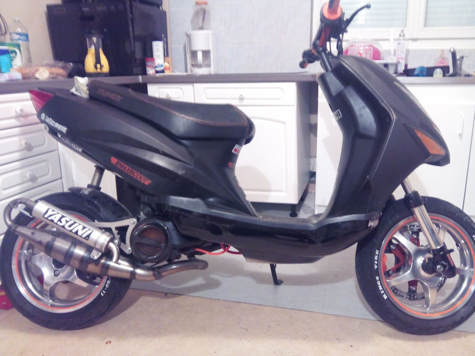

  1. Ma bougie et comme la première photo normal. Et laj'ai été roule et de l'huile cool toujours du pot sa men bête parcque mon pot va être bien crade a l'intérieur
  2. Je saï pas si j'en et un il y en 3 dans le carburateur il y a le gicleur principal le 2 ème petit a coter et il y en a un grand aussi avec plusieurs trou

    Sa y et jante reçu je les et bien nettoyer il va falloir que je passe un coup DZ belgom d'ici pas lomgtem me à part sa nickel
  4. ?
  5. 'Non il Par bien il est nickzl .la j'ai Fai Un tour La.le bou de la bougie et maron Et le contour et Bien noiR

  12. ok d’accord je fai sa demain,niveau comportement ça va il se comporte bien il y a juste de l’huile qui coule du pot depuis que j'ai monté l’aiguille
  13. Oui ce pour sa je ver acheter un delo ces mieux
  14. ça fait 1 semaine que je voit ces tache sur le sol qui sort du pot mai aujourd'hui je trouve qui y a beaucoup cela peut venir de quoi ?

  16. salut alors j'ai voulu regarder ce qui a de marqué sur l'aiguille , mai ce vraiment marquer en petit il faut une loupe pour voir, j'ai remonter l'aiguille d'un cran et a la place de 120 EN GICLEUR j'ai mi 110 et ces limite blanc du coup je suis a 115 mai je trouve sa gros quand méme du coup je me dit ce le carburateur motoforce qui fou la merde
  17. salut alors j'ai mis les 4,5gramme ce mieux mai du coup il geule un peu trop
  18. voici comment brancher un coupe circuit sur un keeway ry6 mai sa marche pour tous les keeway 2 temps et d'autre scooter (couleur différente) démonter vautre face avent et regarder ou et vautre cosse du neiman ,il y aura plusieurs file vous aurez besoin que du rouge vous le défaite de la cosse , isoler le file rouge du coupe circuit ces important si il touche le cadre vous aller cramé le coupe circuit ensuite prendre le file noir du cp et le connecter avec le file rouge qui va au neiman et prenez le file bleu du cp et le connecter au file rouge qui viens du neiman , voici des photo pour mieux voir, si vous avez des question dite le mois

  22. Fait chier alors 2 coupe circuit mort plus qua en trouver un autre mai maintenant que je saï ou branché ces nickel je ver pouvoir fait un tutoriel . Oui jepréfère au neiman mai impossible a trouver un tutoriel sur google
  23. excuse moi je fais vite a écrire je m’occupe de ma fille en mémé temps , alors voilà les photo quand j'ai trouver pour le coupe circuit tout marché nickel donc file noir sur le rouge et file bleu sur le fil rouge qui viens du neiman ,donc le rouge serre a rien mai il a toucher le cadre et depuis il fonctionne pus mai par conte quand je relie les 2 FILE rouge comme avent que je les coupe tous fonctionne mai feux etc , ces pour sa que je demande si il y a pas un fusible ou un truck comme sa dans le coupe circuit
  24. non mai la j'aver trouver au neiman j'ai toujours de la lumier tousa quand je relie le file qui sert de contact mai de que je remer le coupe circuit comme j'aver trouver pus rien
