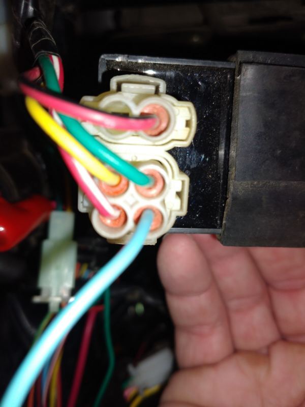

  1. bonjour problème de connection cdi, j'ai le fil bleu qui normarlement vas au bridage alternateur qui est coupé, mais j'ai pas d'alim venant de la batterie, sur la broche de deux arrivées = stator sur le rouge noir, sur la broche de 4: vert à la masse, jaune - bobine et rouge blanc + bobine. tout testé bougie neuve, antiparasite et bobine haute tension ok, scintage coupe circuit et pas d'étincelle à la bobine, on en a eu une puis plus rien. au testeur tous le circuit est bon mais rien n'arrive en étincelle. (sortie 5volt sur le stator vers cdi en tournant à la main) reste à savoir si un plus batterie est censé alimenter le cdi, pas de shéma élec. donc bloqué avec le scoot

      salut
      fait un post en section électrique merci
      mais ton souci et déjà tout vue tu as la réponse dans ta question a toi de bien te re lire et faire ce qu'il faut
