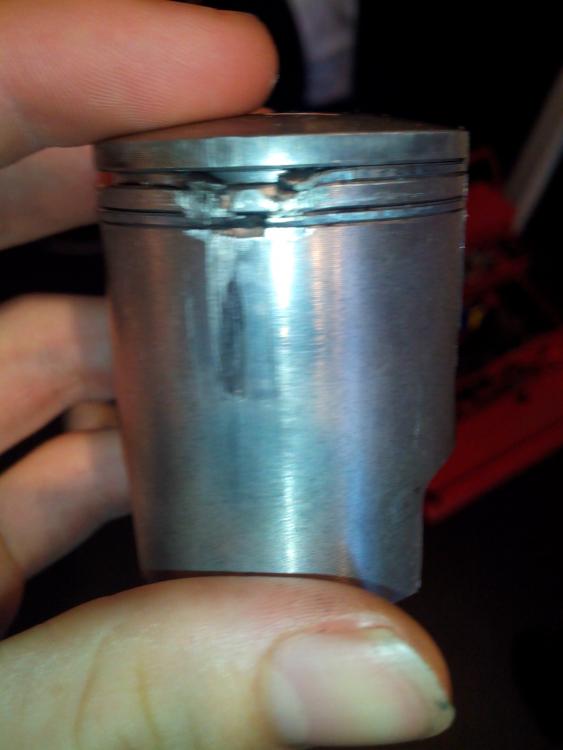

  15. flesh38
    scooter mbk - yamaha 3eme serrage identiques sur booster
    Les deux photos c'est le même piston et j'ai changer a chaque fois de cylindre/piston (pour toujours le même) ce cylindre a une mini marque, je prendrais des photos demain C'est bien ce que je me disais.. Mais le 2eme n'a pas eu le temps de faire 5m avant de sérré, et c'étais la même marque que la photo 1
  16. flesh38
    Comment on peut savoir si le jeu y est réellement pour quelque chose dans les serrages ?
  17. flesh38
    Plus de 3% par litres, avec doseur st6
  18. flesh38
    Je tourne au mélange (donc pas de pompe a huile), Ensuite j'ai pas de jeu dans la bielle, si ce n'est minime J'ai pas de soucis de durites
  19. flesh38
    Salut a tous, j'ai sérré pour la 3eme fois, toujours la même tronche du piston : Et nouvauté sur le dernier serrage : J'aimerai savoir d'ou ça viens J'ai pas fais de rodage, juste chauffé le moteur, et a chaque fois c'est le même kit 50cc conti en fonte type origin
