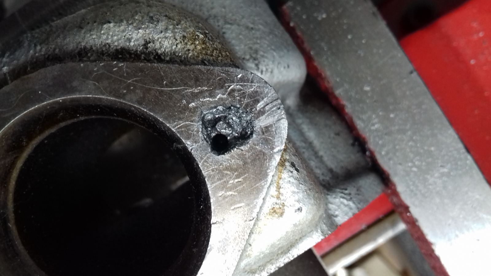

Bonjour à tous, ne sachant pas quoi faire je pose sa la, j'ai un cylindre de derbi avec une vis casser que je devais extraire et j'ai percer au milieu de la vis en question qui ne dépassait pas et un de mes collègues croyant là vis retiré à voulu taroder dans le trou de la vis que j'avais percer et il a casser le taro dedans et je voulais savoir si quelqu'un avais une astuce pour pouvoir retiré un taro casser dans une vis je joint une photo pour illustre son oeuvre d'art, je suis preneur de chaque solution. Sachant qu'il a voulu maquille sa bêtise en perçant trois petit trou autour et en ne faisant je ne sais quoi, mer i d'avance à ceux qui ont une solution ou une astuce
