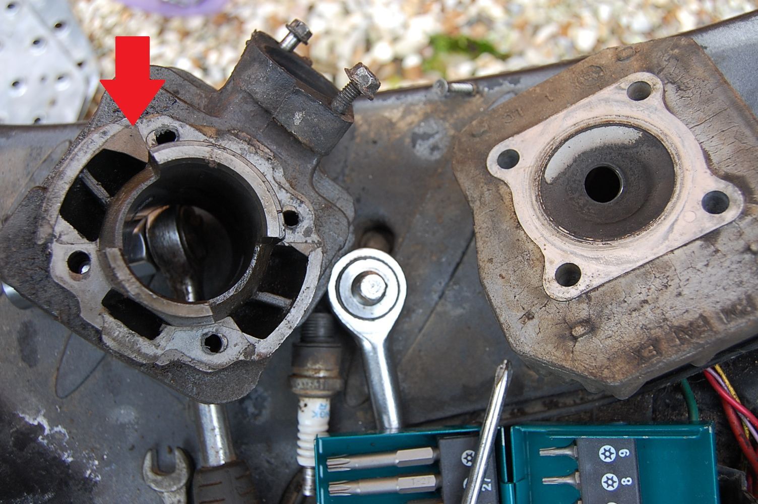

    scooter peugeot serrage ou autre panne ?
    le joins d'embase celui la flèche rouge
  16. Jacques1974
    c'est qui qui avais monter le cylindre personne a vue que le joins d'embase était mal monter mdr a ce prix la zéro perf j'ai monté sa sur le ex zentih de ma femme 70 à fond
    vérifie ton cylindre je te met une vidéo pour la compression si ça fait pich entre le cylindre et culasse le joins de culasse hs .
  20. Jacques1974
    va falloire tes tester la compression la cuve du carburateur ce remplis ? c'est quoi comme Peugeot que tu as ?
