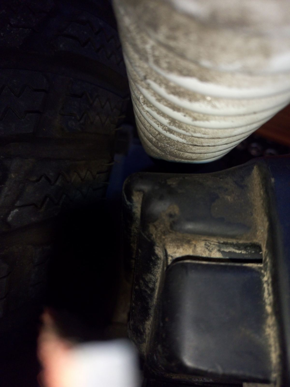

  19. sa reprend prend bien sa place P60304-173909.thumb.jpg.5cbc0e1a562d1c01P60304-173824.thumb.jpg.9b461b60ff983a83P60304-173850.thumb.jpg.1a9117d4d1b44822
    1. Jacques1974
      Jacques1974
      ça passe nikel mon 17.5 encore quelque ajustement
    2. dada65
    3. Jacques1974
      Jacques1974
      sa marche nikel yess
