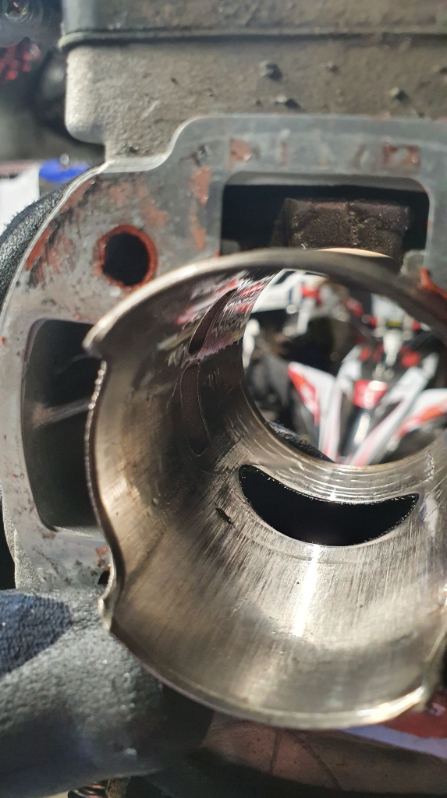

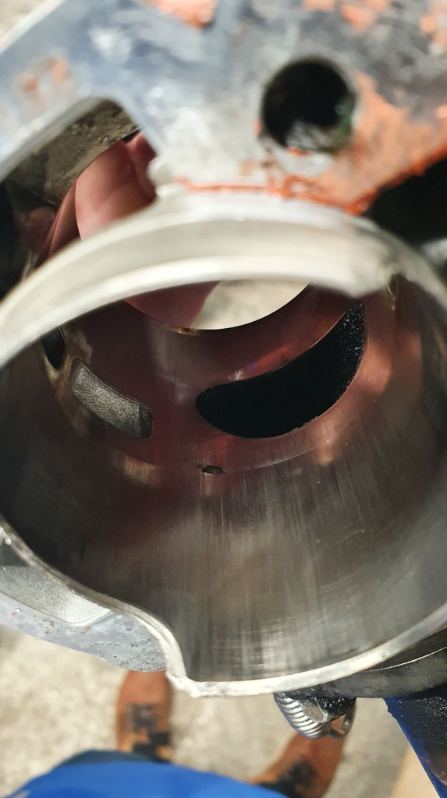

      @Max Blackbird Un 70 Most Nicked/ Vilebrequin Polini / Pot SCR Corse / Varia Malossi / Embrayage Doppler / Polini 28 CP sur Mousse / Big valve / Transmi longue
      Le bas moteur à été préparé pour ce cylindre.
      Après calcul fait, ca fait un poil cher avec le Most mort :huh: mais bon de bonne foie le mec m'a remboursé une partie pour racheter un neuf.
    3. nathan 2917
      nathan 2917
      Carter préparé ? Le most a la même embase qu’un cylindre d’origine
      franchement il a rien là j’ai remonté bien pire, un 80 mhr team qui avait plus plus de nicka autour de l’échappement le piston était arraché a cause d’un clips qui avait sauté et bien ça comprimais et tournais très bien encore
      @tomMpower
    4. jimmy@
      jimmy@
      il est mort  le nickasil s'ecaille.
