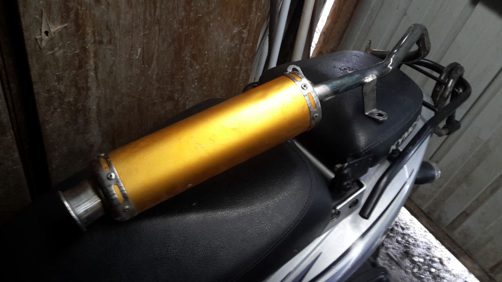

  10. Salut, je souhaite vendre un pot mais j'ignore qu'est ce que c'est comme pot. Pas de marque rien qui peux aider ...
