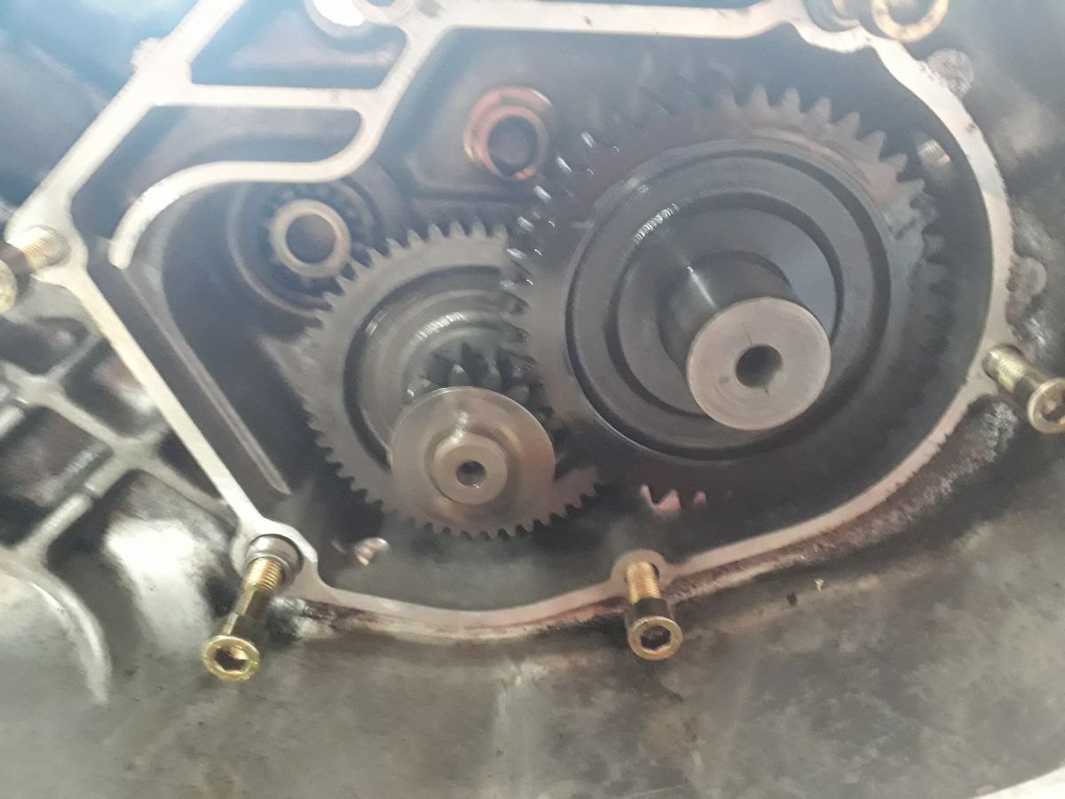

scooter mbk - yamaha Rondelle transmission
SpiritSystem a répondu à un(e) question de SpiritSystem dans Variation et transmission
Mdr par contre il vendent cher mais la qualité est au rdv -
Bonjour merci pour le lien je connai ce site j'ai commandé des pièces dessus. Donc il me faut impérativement les 2 rondelles. Go commander -

SpiritSystem a posté une question dans Variation et transmission
Bonjour En démontant mon carter de transmission pour nettoyer et faire la vidange j'ai étonnamment remarqué qu'il y a une seule rondelle, hors je sais que normalement il y a 2 rondelles avec un sens pour les mètres. La rondelle qu'il y a actuellement est une rondelle non bombé elle fait 1mm d'épaisseur. Es-que cela est problématique et qu'il faut absolument les 2 rondelle adaptés -
