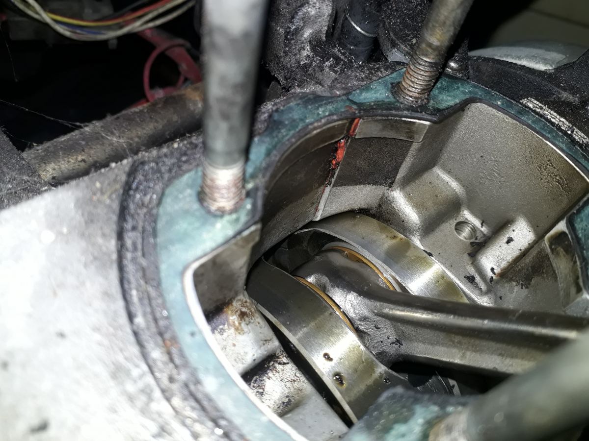

Ahah il tourne oui j'ai monté lallumage et le variateur ça tourne sans forcé. Le mhr racing est rodé est prêt à tournée juste un segment à changé et encore pas sur qu'il faut changer le segment mais j'en est un de secours. ce que je vais faire c monter un moteur d'origine lui mètre du tour plein la gueule voir si ça tourne bien sans vibration et tout. je dois avoir ça au fond du garage. Et si tout se passe bien je démonté tout et je met le mhr racing avec la configuration qui suis mais par précaution je vais mètre un cylindre d'origine ou le kit 50 conti qui traîne au fond du garage. Merci Le vilebrequin est bien axé je pense voir photo. -

Slt j'ai tapé doucement comme tu m'a dit ça tourne mieux mais sa freine encore. j'ai pas encore mit les spy j'ai mis un peu d'huile il tourne un peu mieux mais quelque chose le freine je crois que c la pâte à joint faut dire j'ai mis la dose.j'ai pris une photo au cas où quand je met de l'huile sur le vilebrequin il y a un trait comme si de la pâte à joint touche et fait un trait -

Bonjour j'ai monté mon vilebrequin comme sur la vidéo de tournoi racing sur YouTube quand j'ai fermé les carter le vilebrequin était bloqué j'ai tapé légèrement sur les vis du carter dallumage le vilebrequin c debloqué mais force encore un peu je ne comprends pas le vilebrequin est bien centré. Je me demande si ce serai pas de la pâte à join qui a débordé à l'intérieur -
