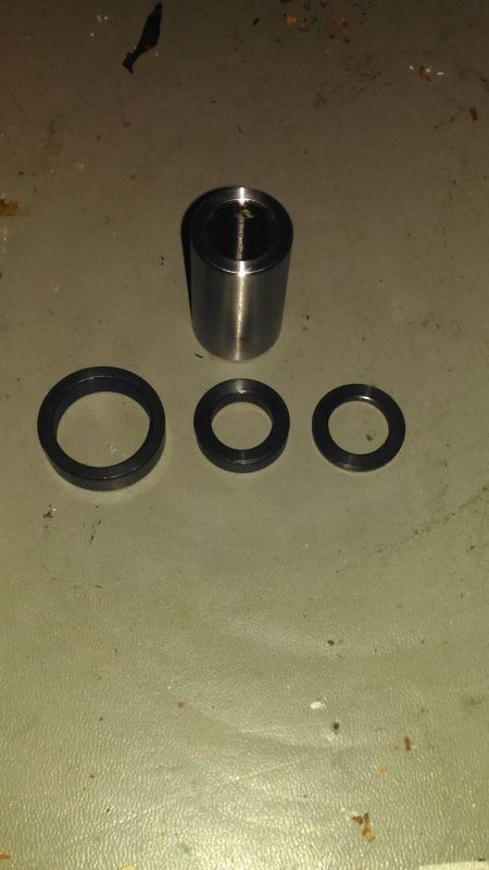

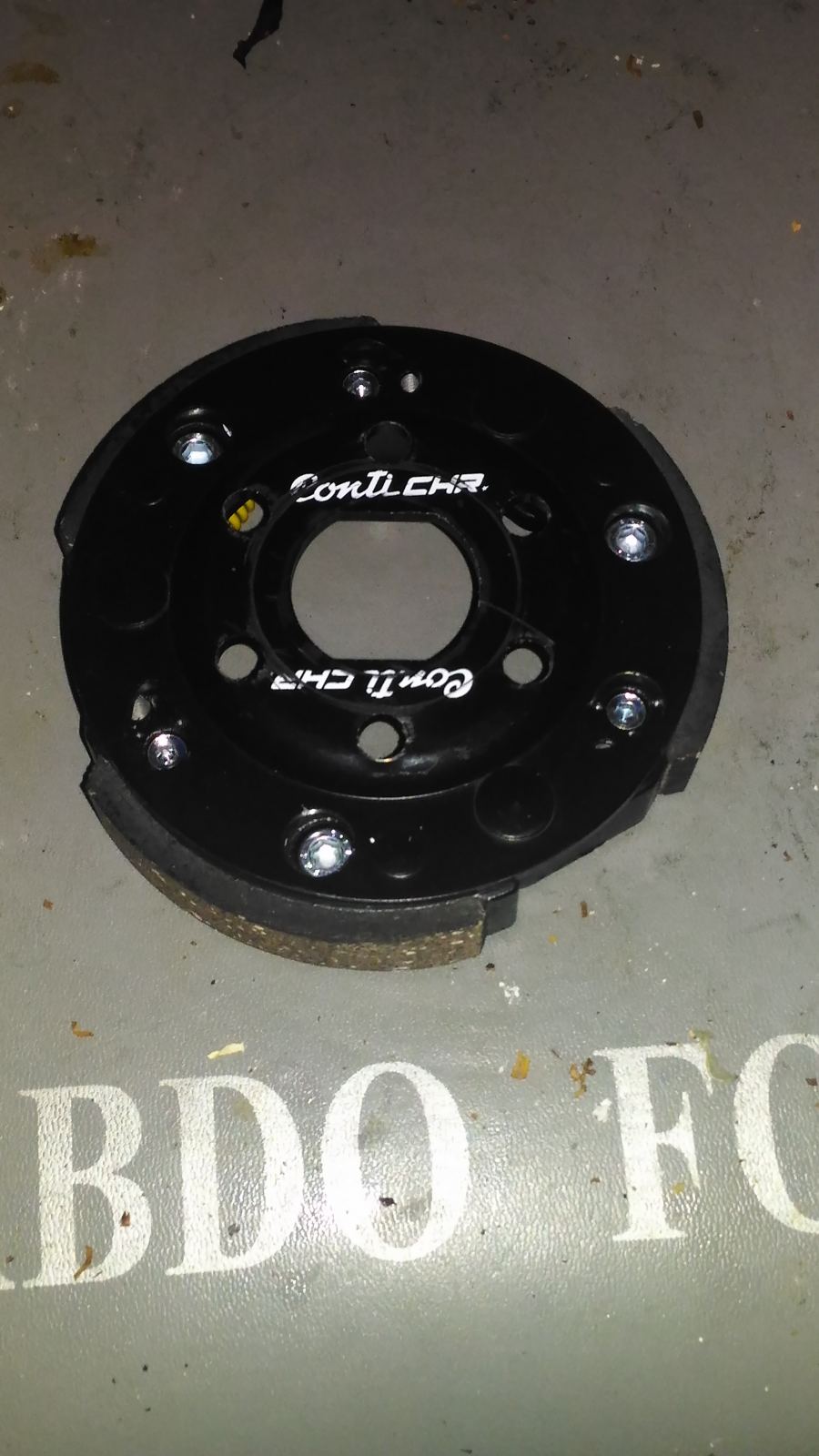

scooter mbk - yamaha Rondelle avec variateur/réglage embrayage
Geronimo60000 a répondu à un(e) question de Geronimo60000 dans Variation et transmission
Pour le variateur je pense que la plus petite rondelle (photo droite) sert à remplacer celle que j'ai actuellement sur le variateur, celle du milieu est la bride limitatrice et pour la rondelle ou la canon rentre à l'intérieur je ne sais pas! Pour l'embrayage j'ai les vis serré à fond, je vais l'installer ce matin j'espère pouvoir les régler ensuite sans retirer la cloche! -

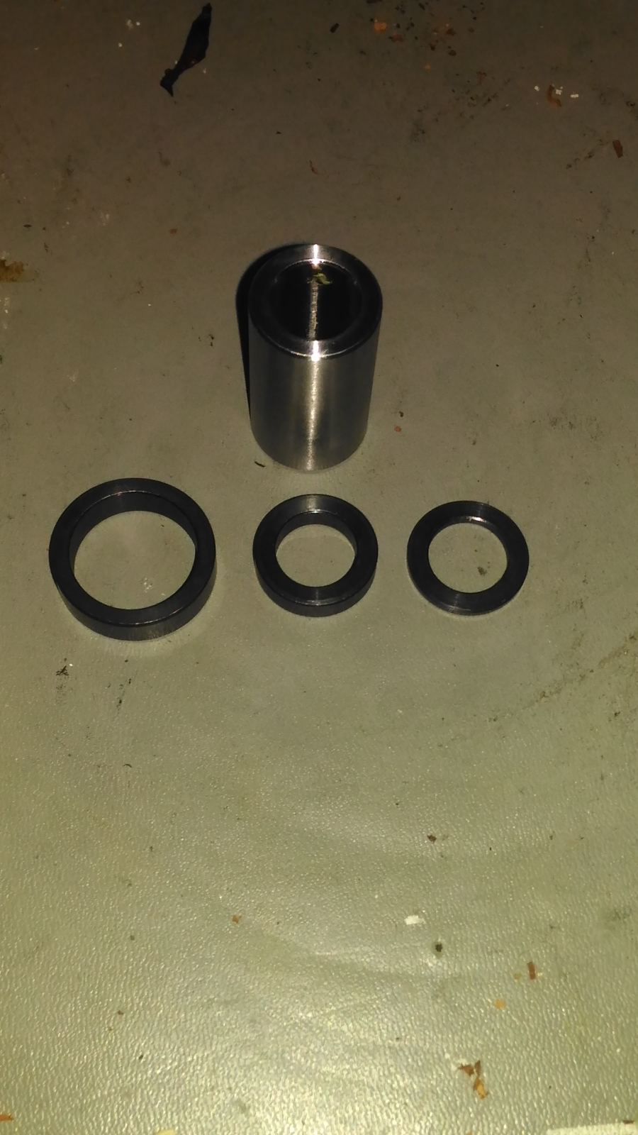

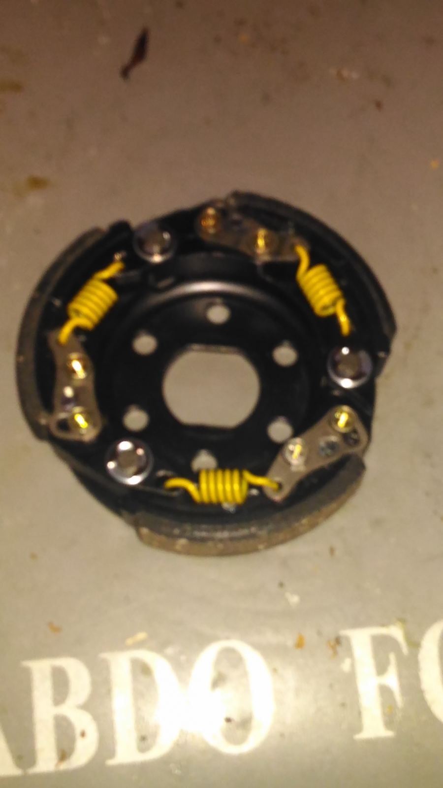

Voici le canon du variateur, il rentre dans la rondelle de gauche, les 2 autres sont du même diamètre que le canon mais une est plus épaisse. Laquelle mettre? (celle de droite est un peu plus épaisse que la rondelle du variateur origine)! Voici l'embrayage il est bien réglable en tension par une vis (la plus grosse btr) elles sont serré à fond mais je n'est pas eu de notice, comment l'utilise t'on? -
Geronimo60000 a posté une question dans Variation et transmission
Bonjour, j'ai le variateur Conti CHR grande plage, j'ai avec 3 rondelles, 2 du même diamètre que le canon du variateur mais d'épaisseur differentes l'autre le canon rentre dedans et est plus épaisse. Quelle rondelle mettre? J'ai aussi l'embrayage Conti CHR, j'y est mis les ressorts jaune Conti, comment le régle ton avec la vis (je les serrer à fond) Merci! -
