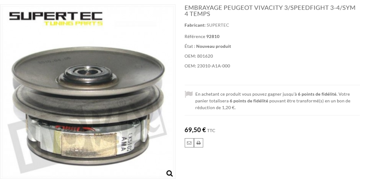

  6. Bonjour et merci de votre intervention mes le montage et bon le souci ses mes galet il suse trop vite obliger de remplacer au bout de 300 km ou ses le ressort de poussée qui et trop dur sur se correcteur de couple que j'ai acheté ou ses autre chose mes ses pas normale je reposte photo du correcteur acheter complet
  7. Bonjour voilà j’ai remplacer mon correcteur de couple complet acheter chez scooty.be ,se correcteur et compatible Peugeot tweet 50 mes tous les 300 km + ou - mes galet et courroie son bouffé littéralement et pas un peu pourriez vous m’aidez a voir ce qui va pas car en transmission scooter je suis une quille je vous joint une photo du correcteur acheter le correcteur et pourtant bien graissé je ne comprends pas . en vous remerciant,t d’avance ,cordialement
