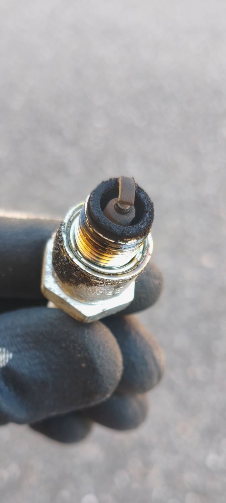

Voilà ça c'est avec le Gicleur de 65 après une bonne pointe , visse de richesse d'air sur 2,5 tours et aiguille à sa position d'origine . Je viens de mettre une bougie neuve ça change rien du tout aussi Je me demande même si peut-être ce n'est pas un problème de starter qui n'est plus alimenté , qui reste bloqué en bas et qui remonte plus . Pourtant lui aussi est neuf avec son joint . -
