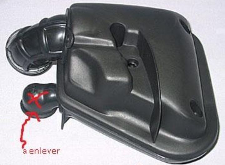

Ah oui voilà je crois c'est celui-ci le manchon à enlever quand tu mets le 17,5 Merci à toi pour tes explications Oui ok je vois parfaitement c'est ok pour moi merci encore c'est sympa -

Ah oui derrière la mousse alors dans la boîte ? Ah oui ok c'est bon à a savoir si tu arrives par en dessous parce que pour mes réglages carburateur tu as accès à rien faut tout démonter autour notamment quand tu veux changer le gicleur ... Et elle se trouve dans la boîte alors la bride un tube en plastiquer noir de 5 cm de long environ ? -

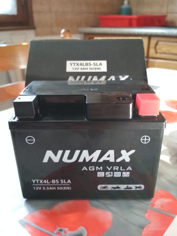

Hello petite question, j'ai acheté une batterie 12 v 3.5 Ah pour mon scooter , petit problème j'ai un chargeur Noco genius 2 et je sais pas sur quoi comme position je dois le mettre pour la charger un peu avant le montage (sur les notices ce n'est pas vraiment clair) . C'est une batterie AGM VRLA et je sais pas si il y a de l'acide ou pas... Bref je mets les photos des deux produits et si une personne a une idée de la position du chargeur à mettre c'est cool . -
