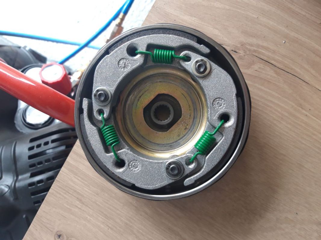

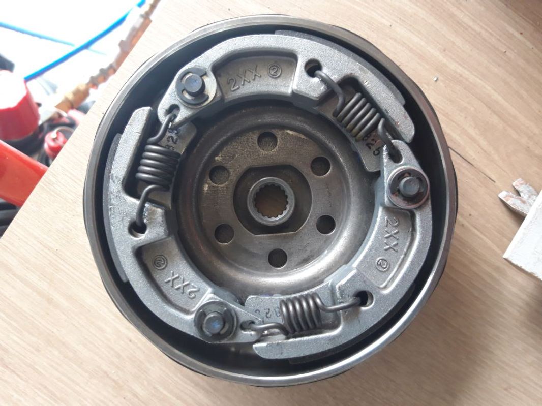

scooter mbk - yamaha Problème embrayage RMS 107 mm mbk nitro
stalker67 a posté une question dans Variation et transmission
Hello j'ai acheté un embrayage RMS en 107 mm pour remplacer celui d'origine mais ça fait déjà 10 000 km que je roule avec mais il reste collé à la cloche alors j'ai essayé des ressorts plus durs mais en fait ça change rien quand je démarre la roue tourne déjà toute seule , au début je me suis dit que ça va se faire parce que les garnitures sont un peu plus épaisses que celui d'origine mais en fait non et je sais pas si il faut rajouter une rondelle entre le correcteur de couple et la cloche parce que l'écrou il est correctement serré le gros et le dernier aussi , voilà je sais pas si ça peut aider j'ai fait deux photos avec celui d'origine et le RMS. -
