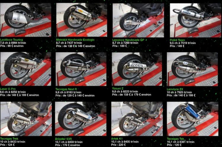

AntoineAuG Posté(e) le 7 juin 2012 Signaler Posté(e) le 7 juin 2012 Si il a pas gagné en pointe c'est tout simplement que se pot est une pure daube (enfin il devrai gagner au moins 10km/h). J'ai un dossier concernant ce pot sur peugeot ... une pure merde et je pese mes mot. Rien qu'a voir la chambre de detente ça me fait peur. Je l'est sur du piaggio, faut pas abuser, je le trouve au dessus des autre Tecnigas, même si ces échappement sont pas bien réputer je trouve qu'il s'améliore. Ca pousse pas un truc de fou,mais le rapport qualité prix est pas mal, c'est un bon pot pour ceux qui ne cherche pas à avoir des perf de ouf, sans éclater leurs budget.
thesniper321 Posté(e) le 7 juin 2012 Signaler Posté(e) le 7 juin 2012 CA suffit, faut arrêter au bout d'un moment... Le tecnigas trek un pot de seconde zone? C'est nouveau ca!!!!!! sur stage6 fonte 70cc il donne des perf quasi identiques qu'un yasuni R. 1
DylLan10 Posté(e) le 8 juin 2012 Signaler Posté(e) le 8 juin 2012 N'importe quoi ... le pot est très bien , c'est pas parce que ta lu quelque part que le pot était nul qu'il est forcément nul , moi j'avance pas plus vite car comme dit Thesniper mon allumage est bridé . Je vais mettre un Allumage Mvt Millenium mais pas tous de suite car sa coût quand même 155€ :P. Je vois ps le rapport avec l'allumage mais bon... Personnellement j'ai débrider mon pot (à l'entrer du cylindre et au coude ) et je gagne 15 voir 20km sans avoir fais de réglage , galets d'origine , ressort orgine et même le gicleur d'origine !
Bubulle Posté(e) le 8 juin 2012 Signaler Posté(e) le 8 juin 2012 Ce pot est soit disant un mélange du yasuni R et du yasuni Z semblable au bidalot S2 donc ce n'est pas un mauvais pot ;)

gOoMeUr Posté(e) le 16 juin 2012 Signaler Posté(e) le 16 juin 2012 Rien dans le sac en pointe ce pot, à 65 il se passe plus rien. Je l'avais juste avant le Yasuni Z, incomparable...
thesniper321 Posté(e) le 18 juin 2012 Signaler Posté(e) le 18 juin 2012 (modifié) Rien dans le sac en pointe ce pot, à 65 il se passe plus rien. Je l'avais juste avant le Yasuni Z, incomparable... Ca m'etonnerais que tu ai eu un trek, il est légerment superieur au Z sur une base 70cc ... Modifié le 19 juin 2012 par thesniper321
gOoMeUr Posté(e) le 19 juin 2012 Signaler Posté(e) le 19 juin 2012 Ca m'etonnerais que tu ai eu un trek, il est légerment superieur au Z sur une base 70cc ... Si, c'était bien le Trek. Je le trouve moins performant sur 50 fonte que le Yas Z.
