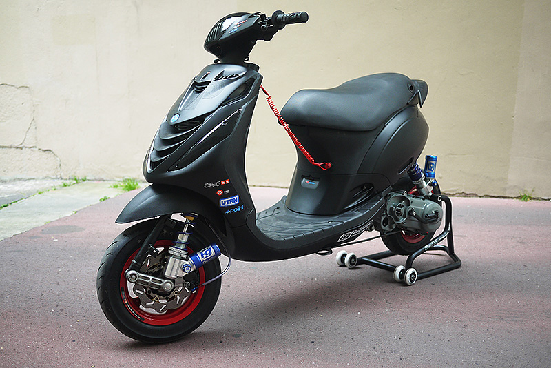

Emersharif Posté(e) le 19 juillet 2012 Auteur Signaler Posté(e) le 19 juillet 2012 (modifié) Salut, bon ça y est scooter finito!!! Encore une galère hier soir, j'ai fais mon boulet... Je n'ai pas vérifié le passage de roue arrière et l'espace restant une fois assis sur le scoot!!! Et donc avec ma chance habituel...lors de mes essais, le filtre à air à touché la roue et a embarqué le carburateur avec lui! En pleine accèl en plus, ça ma bloqué la roue, arraché la durite d'essence qui coulé juste devant la roue arrière. Et j'ai évité une bonne gamelle! Bref, dans l'histoire je suis bon pour un nouveaux carburateur, il a fait 20m sur la route et il est bien éclaté... Donc commande en express sur Dell'Orto du même modèle pour Salbris, car je n'ai qu'un 24mm en stock. Sur les tofs c'est un 28mm, celui de mon pote, mais il ne fonctionne pas bien??! Pour finir, j'ai donc du virer mon réservoir d'origine, faire un dépression sur la pipe Stage6 et monter réservoir de 3L avec une pompe a essence Dell'Orto... Voilou les photos... :D La machine part demain pour Salbris... Avec deux autre "petits" Zip de run! ;) J'espère que ça vous plait! :) M. PS: Un petit lien pour télécharger les photos en haute définition... ;) http://dl.free.fr/fdUDffKDS Modifié le 19 juillet 2012 par Emersharif 2

Emersharif Posté(e) le 22 juillet 2012 Auteur Signaler Posté(e) le 22 juillet 2012 Arffff merde pour le carburateur, c'est triste mais il est vraiment mort? Poste des photos de son état on ne sait jamais... moi qui a l'hanitude de faire du neuf avec du vieux. Super réactivité de DO . :) oui pas mal abîmé, je te montrerais ça... j'en ai pris un neuf, reçu vendredi, juste pil poil pour Salbris! Ce carburateur m'en a fait bavé tout le samedi, impossible de roulé, il brouté plein gaz, faisait des raté, etc... Tout essayé, gicleur, niveaux de cuve, etc... RIEN! J'ai même réussi a remplir le moteur d'essence, j'avais jamais vu ça! Comme l'essence coulai en continue... J'avais mis une pompe a essence Dell'Orto a dépression pour mon réservoir type karting, je me suis dit qu'elle avait un débit trop fort! j'ai pris le risque d'acheté un PWK ce matin sur le stand MXS à 50€..Banco, ça fonctionne impecc!! >>>18.8cv au P4, donc assez content de mon MKII stock, avec une bonne prépa je pense que l'on peut passer les 20cv. Par contre, il faudra m’expliquer ce soucis sur les VHST, j'ai déjà eu des problèmes de ce type, a noyer le moteur comme ça. Comme ci l'essence continue a couler... Et que sur des VHST racing, un 24 Stage6 et le Red racing DO; donc le flotteur sur un seul axe horizontal (comme les PHBG ou autre), et pas comme les VHST classique avec le flotteur à coulisse verticale!!!??? Je me tate donc sérieusement à passer sur du Keihin! :s M.

Tonnere méca Posté(e) le 22 juillet 2012 Signaler Posté(e) le 22 juillet 2012 oui pas mal abîmé, je te montrerais ça... j'en ai pris un neuf, reçu vendredi, juste pil poil pour Salbris! Ce carburateur m'en a fait bavé tout le samedi, impossible de roulé, il brouté plein gaz, faisait des raté, etc... Tout essayé, gicleur, niveaux de cuve, etc... RIEN! J'ai même réussi a remplir le moteur d'essence, j'avais jamais vu ça! Comme l'essence coulai en continue... J'avais mis une pompe a essence Dell'Orto a dépression pour mon réservoir type karting, je me suis dit qu'elle avait un débit trop fort! j'ai pris le risque d'acheté un PWK ce matin sur le stand MXS à 50€..Banco, ça fonctionne impecc!! >>>18.8cv au P4, donc assez content de mon MKII stock, avec une bonne prépa je pense que l'on peut passer les 20cv. Par contre, il faudra m’expliquer ce soucis sur les VHST, j'ai déjà eu des problèmes de ce type, a noyer le moteur comme ça. Comme ci l'essence continue a couler... Et que sur des VHST racing, un 24 Stage6 et le Red racing DO; donc le flotteur sur un seul axe horizontal (comme les PHBG ou autre), et pas comme les VHST classique avec le flotteur à coulisse verticale!!!??? Je me tate donc sérieusement à passer sur du Keihin! :s M. en fait ton problème c'est le pointeau qui reste bloqué, :) Les carburateur DO ont un défaut d'usine, le puit du poiteau est souvent mal ébavuré. Sinon les flotteurs sont bien sur un axe comme sur les PWK. ;) Avec ce carburateur je n'utilise pas de pompe, un simple mise à l'aire du réservoir, un gros robinet Malossi de mécaboîte avec filtre intégressé dans le réservoir , l'essence descend en gravitaire j'usqu à la cuve. Je n'ai pas eut ton problème, mais sur ton scoot je n'aurai pas mis de pompe a essence, tu peux faire un montage en gravitaire sans soucis. :D :D Essaie et tu m'en dira plus. ^^ Yep je suis pas allé au SP mais je ne perds pas le main. Je me suis mis sur mon PLG à faire sur le cadre de proto spx.
Emersharif Posté(e) le 23 juillet 2012 Auteur Signaler Posté(e) le 23 juillet 2012 en fait ton problème c'est le pointeau qui reste bloqué, :) Les carburateur DO ont un défaut d'usine, le puit du poiteau est souvent mal ébavuré. Sinon les flotteurs sont bien sur un axe comme sur les PWK. ;) Avec ce carburateur je n'utilise pas de pompe, un simple mise à l'aire du réservoir, un gros robinet Malossi de mécaboîte avec filtre intégressé dans le réservoir , l'essence descend en gravitaire j'usqu à la cuve. Je n'ai pas eut ton problème, mais sur ton scoot je n'aurai pas mis de pompe a essence, tu peux faire un montage en gravitaire sans soucis. :D :D Essaie et tu m'en dira plus. ^^ Yep je suis pas allé au SP mais je ne perds pas le main. Je me suis mis sur mon PLG à faire sur le cadre de proto spx. Ok, mais j'ai du virer le réservoir d'origine car un vrai manque de place sur Zip! Donc mon réservoir maintenant ne fonctionne qu'avec une pompe, la sortie carburant est sur le dessus. Il y a forcement moyen de faire fonctionner ce VHST avec une pompe! Pourquoi un PWK Motoforce pourrait et pas un VHST?! M.
