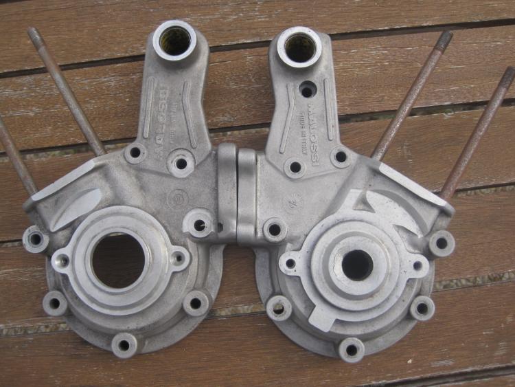

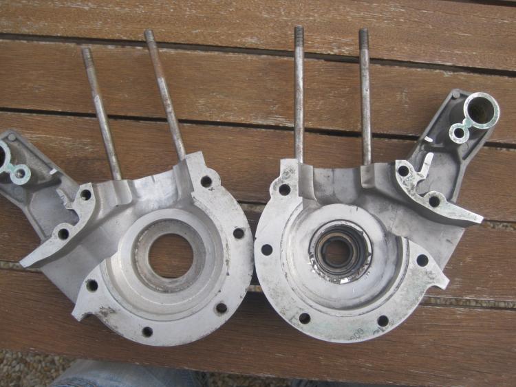

-> n2o Posté(e) le 9 juillet 2012 Signaler Posté(e) le 9 juillet 2012 Donc comme tu peux voir le coté allumage et fissuré de l'extérieur, de l'intérieur j'ai essayer de le viré mais pas réussis.
Tonnere méca Posté(e) le 9 juillet 2012 Auteur Signaler Posté(e) le 9 juillet 2012 Ok, merci pour les photos. Ca tombe bien je recherche un carters coté variateur. :) :) :)
